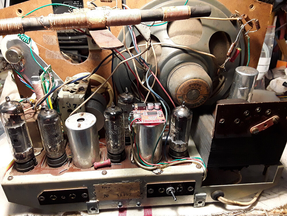

dans le cadre de la remise en état d’un Sonneclair Superlux Clavier, je constate que si la partie radio fonctionne remarquablement bien (sélectivité et sensibilité épatantes), la partie P.U. manque de puissance.
J’ai fait un module Bluetooth externe, que je connecte sur l’entrée P.U. Avec d’autres postes cela fonctionne très bien, avec celui ci le son est faiblard, sauf à pousser le potentiomètre de volume à fond (et là le son est bon).

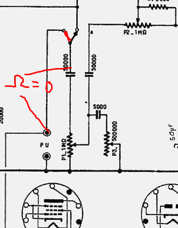

Je constate que les 2 potentiomètres couplés (un seul et même axe de commande) P1 et P2 sont annoncés 1MΩ sur le schéma de câblage, mais je mesure 2 MΩ chacun. Rien de visible sur les potentiomètres pour connaître leur valeur nominale. Je ne les ai pas changé vu qu’en mode radio cela fonctionne parfaitement.
Quelles sont les conséquences d’avoir 2MΩ au lieu de 1 MΩ?
Cela peut il expliquer le manque de puissance sur l’entrée PU?
Faut il les remplacer, ou l’ajout d’une résistance de 2 MΩ en // de part et d’autre du point milieu serait il de nature à améliorer le fonctionnement?
Le manque de puissance en mode P.U. peut il avoir une autre cause (impédance inadaptée par exemple?).
A noter la présence d’un connecteur noval à l’arrière du poste, et qui serait peut être de nature à permettre d’adapter cette impédance (cette prise est assez mystérieuse… à quoi sert elle?).
Par ailleurs je constate que le potentiomètre P3, qui corrige la tonalité, agit peu voire pas en mode PU, mais correctement en mode radio.
Ci dessous le schéma:
schéma Sonneclair SuperLux Clavier 6 Touches.pdf (622,0 Ko)

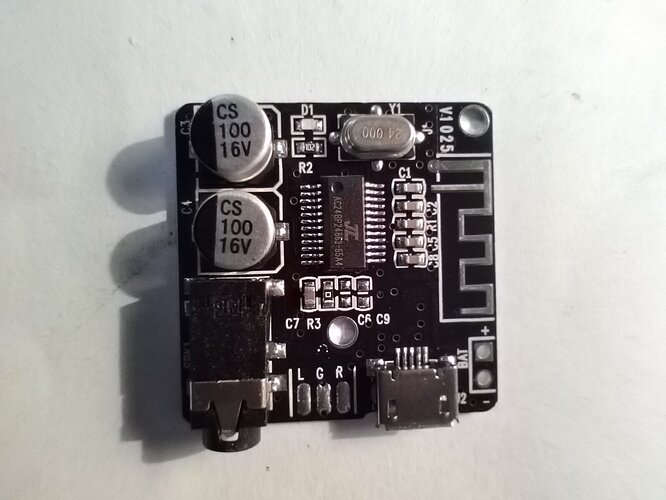

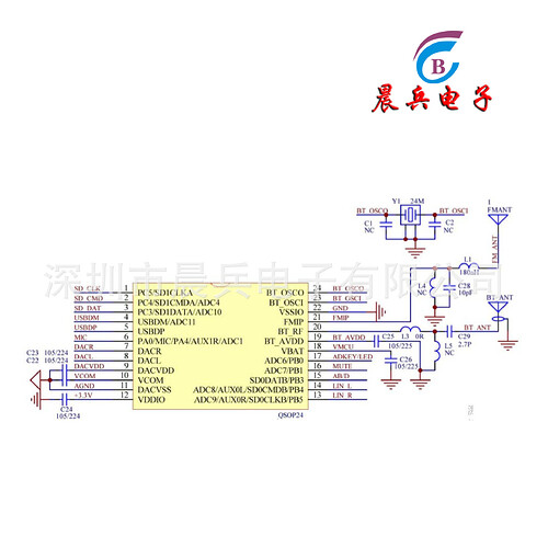

Concernant le module Bluetooth qui me sert aux tests, j’ai utilisé ce schéma, mais avec des résistances de 510 Ω, et une capa de 100 nF

les claviers a touche source de faux contacts
un coup d’ohmmetre pour verifier que la prise PU est correctement commutée
la valeur des pots a peu d’importance surtout si elle est plus elevée
Ca modifie la bande passante.
la bande passante sur ces vieux machins et avec une casserole en guise de HP…
Mesure faite, 0,1 ohm en position PU, sinon infinie sur les autres positions.
donc ce n’est pas cela

C’est ce module. Pas de doc livrée, rien de pertinent sur le site. A mesurer donc.
quel est le N° du circuit integre
avec sa reference on devrait retrouver ses carcteristiques
donc n° AC24BP24863-65A4
rien trouve de correspondant
Ca va pas être simple. Ca semble être un microcontrôleur BT de chez JL avec un programme spécifique d’où référence spécifique.

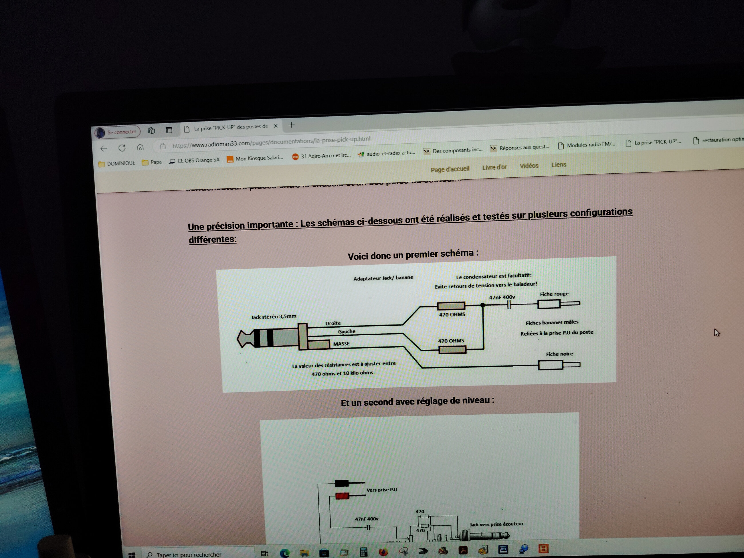

On peut mettre un transformateur BF élévateurs de tension et d’impédance de rapport 1:4 comme le Neutrik NTE4 que l’on trouve facilement :
https://www.google.com/search?q=neutrik+nte4

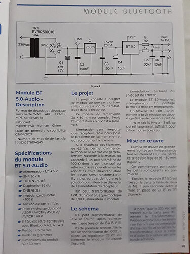

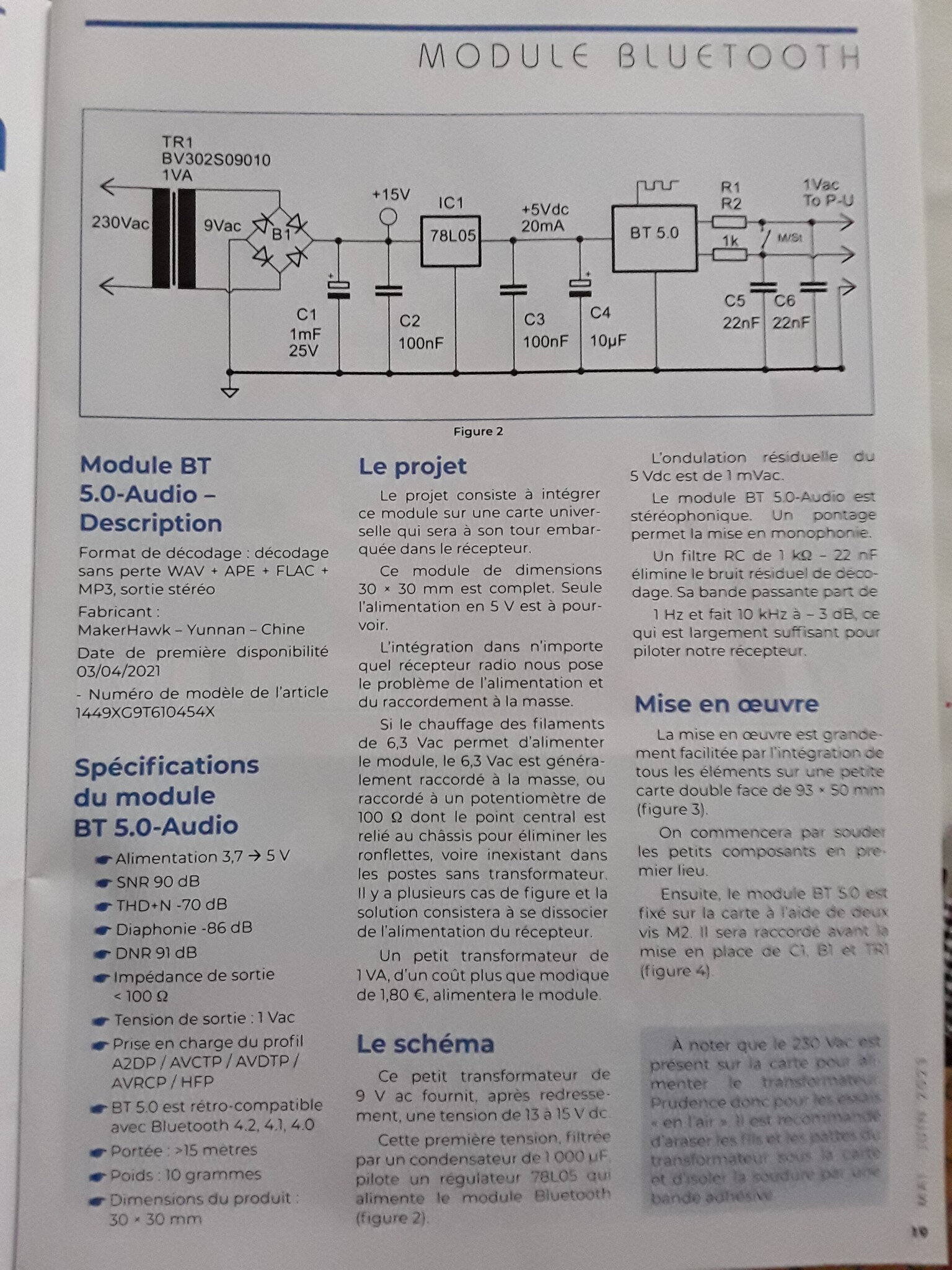

Il y a cet article tiré d’un radiofil
J’ai déjà monté des modules de ce type jamais eu de problème, 1kohm sur chaque sortie et 22nF par rapport à la masse, il faut augmenter le puissance sur le téléphone ou la tablette ,la source
Salutations Jean-Luc

super, je vais faire un montage comme celui ci avec un autre module qui me reste.
Et on verra s’il y a une différence.

merci pour l’article.
JM

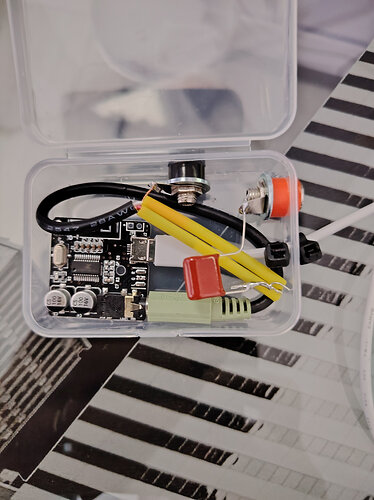

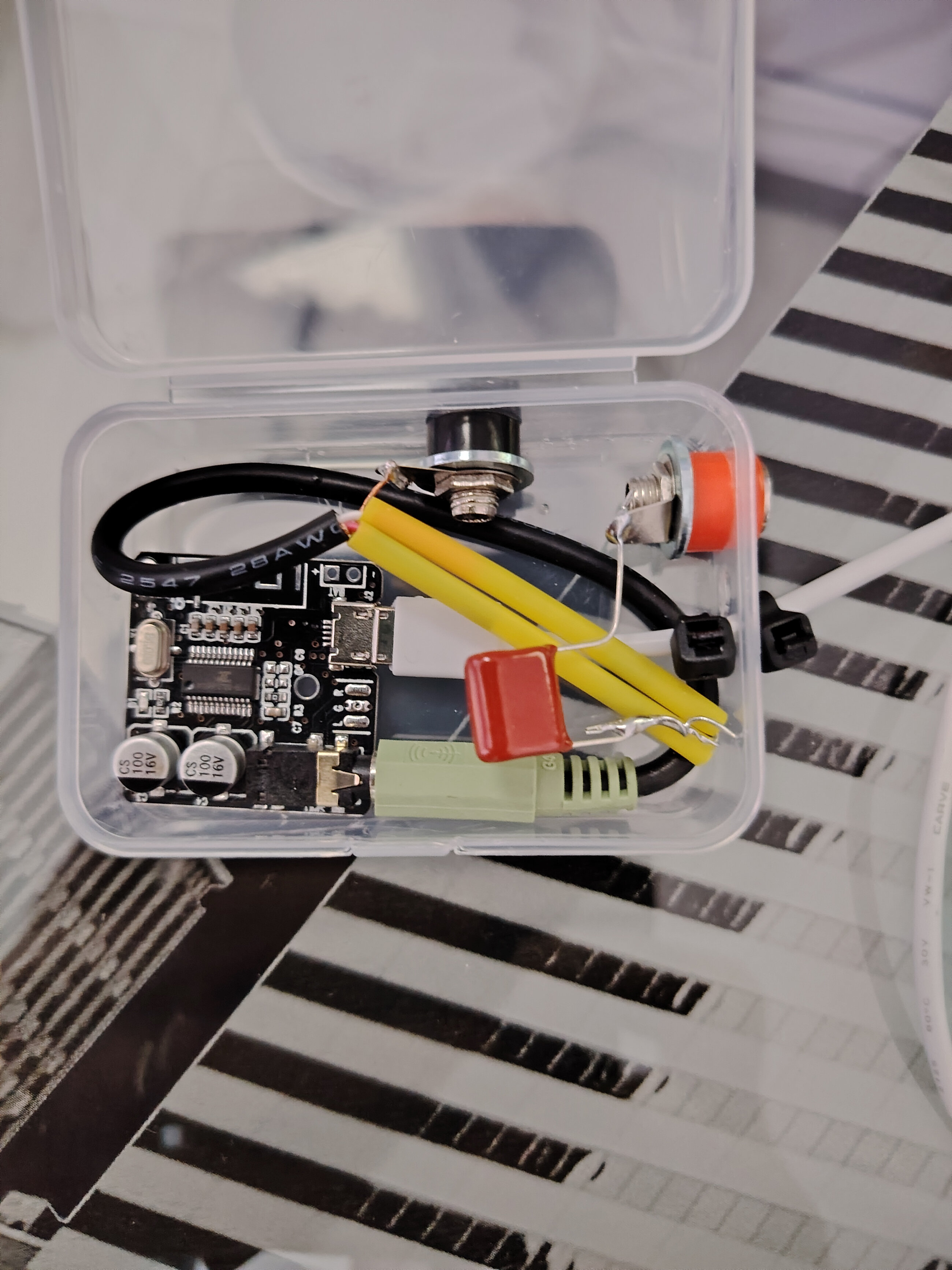

Il est inutile de rajouter un condensateur pour la sortie BF il y a déjà des 220 micro ces modules sont utilisés avec un casque 32 ohms ,j’avais au départ monté un transfo en sortie avec deux resistances de 33 ohms en série çà n’apporte rien de plus !
J’en ai monté un ici :
