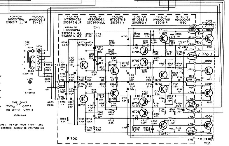

Je vais essayer d’être le plus clair possible sur le phénomène et sur mes premier tests
Cavalier in/out enlevé il y a crachotement sur les HP canal droit uniquement j’en déduit donc que c’est sur le module d’amplification ou sur l’alimentation et non sur le pré-ampli.
Avec les cavaliers in/out il y a crachement sur le canal droit et ça n’agit pas avec le volume. Si j’envoie une source entrée Aux, j’ai un canal plus faible (le gauche). Il me semble que le niveau du gauche est cohérent et que c’est le droit qui à trop de niveau…
Les tensions semblent cohérente en comparent avec l’autre canal
Je précise, le crachotement est relativement fort et permanent
Avez vous une idée ?

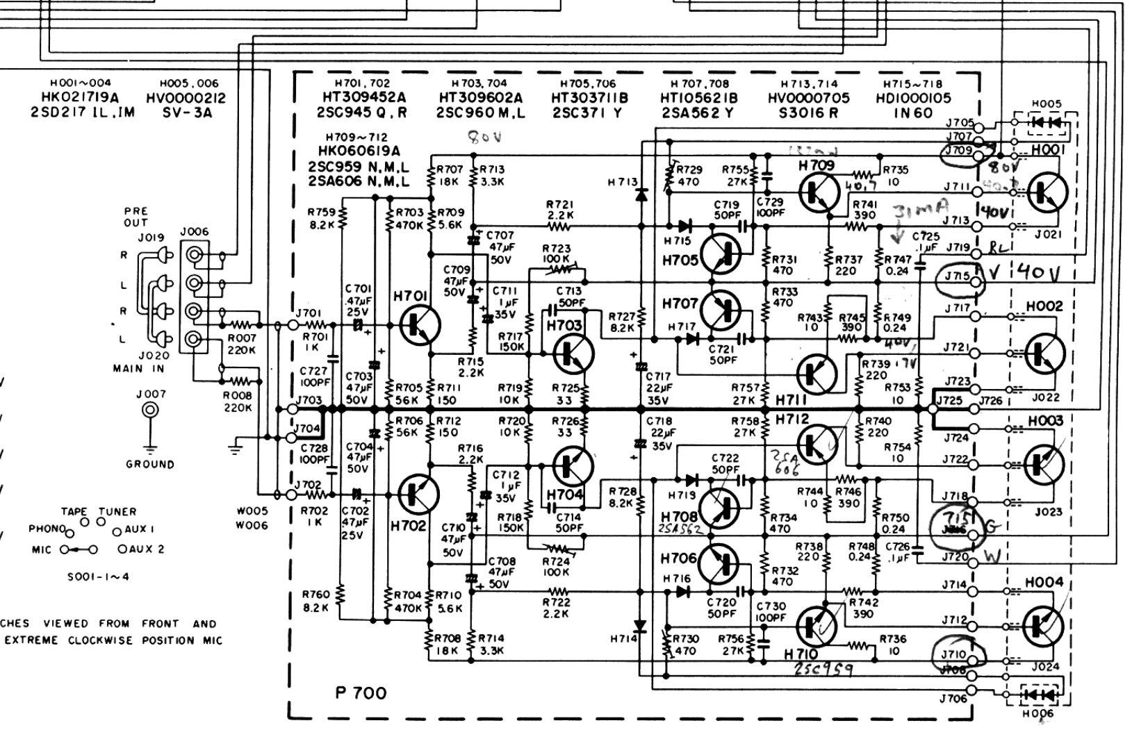

Les annotations sur le plan ne sont pas de moi
Voir les capas de rétrocation C709 et C710 ???
merci je vais regarder ça je pense que vous vouliez dire C709 et pas C710
Oui : C709 ou C710 suivant la voie en panne… ce sont les condensateurs de contre réaction.
tant qu’on y est : changer ou vérifier C707 et C708.
Ce sont les quatre des 47µF-50V à remplacer par 47µF-63V
