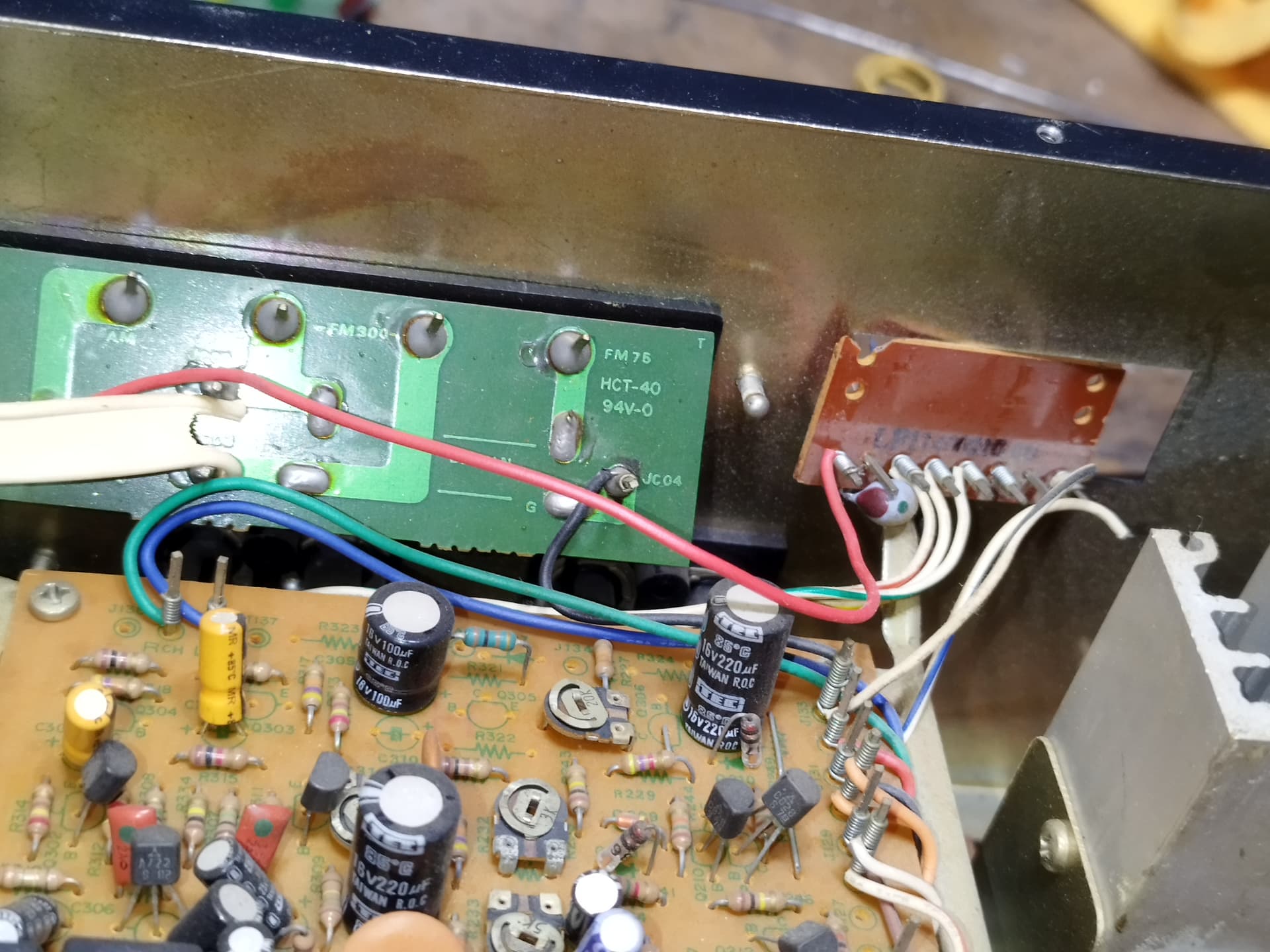

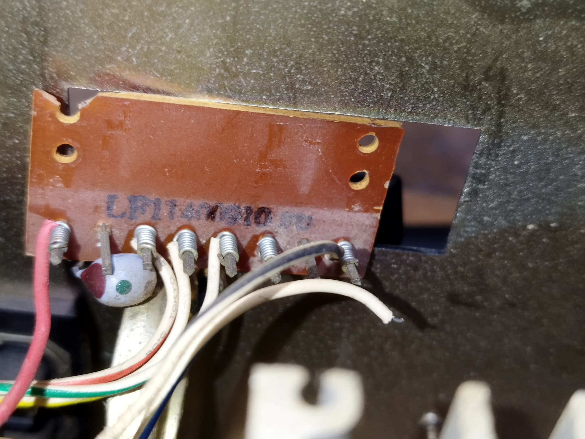

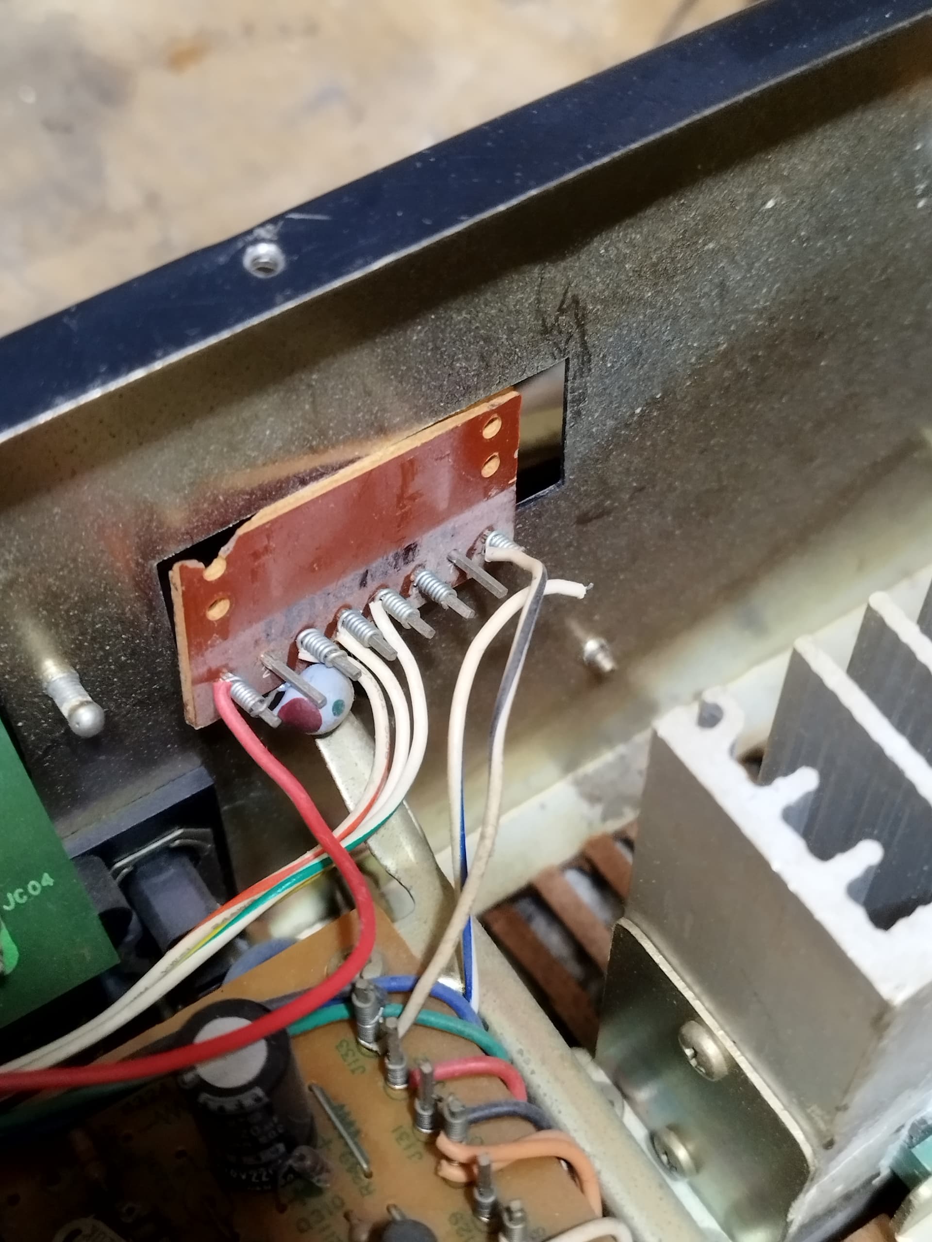

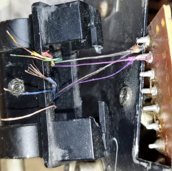

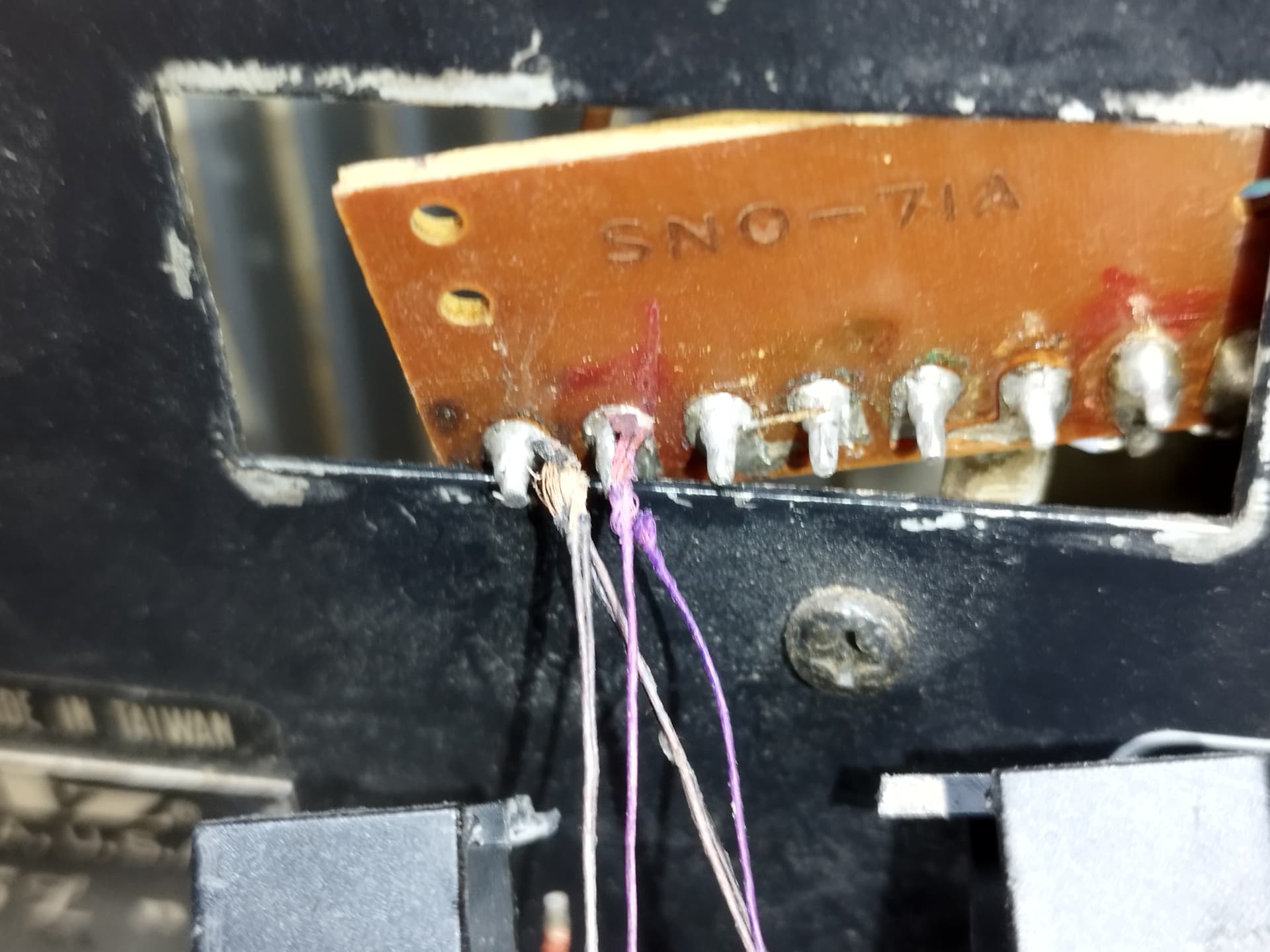

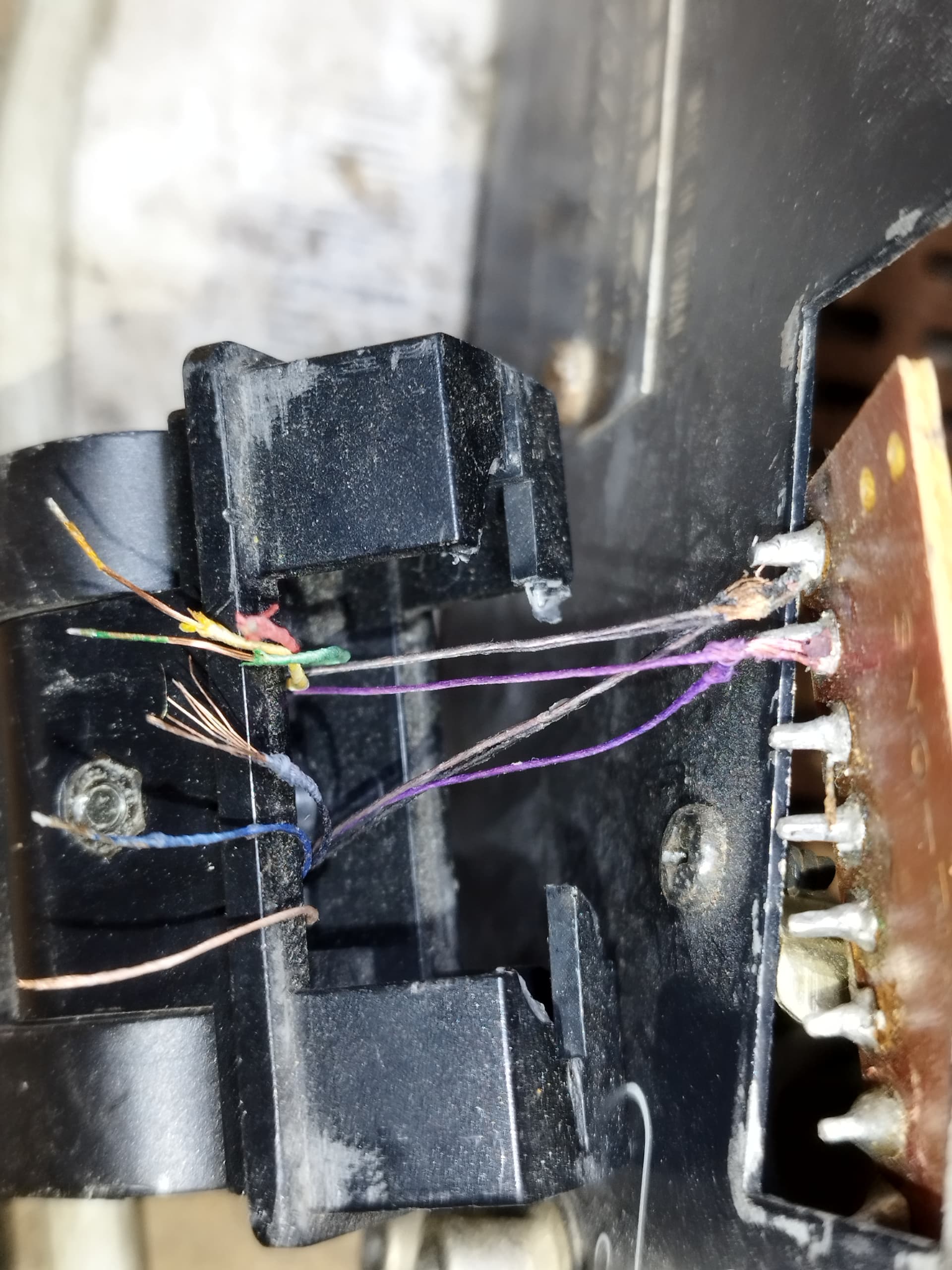

Bonjour j’ai trouvé ce marantz à vile prix à la brocante mais l’antenne a été arrachée dans les différents transports… j’aimerai la rebrancher puis la refixer. J’ai aucune idée de l’ordre dans lequel je dois ressouder les fils. Se pourrait il que les couleurs à l’extérieur correspondent en partie à ceux de l’intérieur exemple : ily a un blanc avec une strie bleu qui irait avec le petit bleu à l’extérieur ? merci
aux pro ! :wink:
tu as un schema de l’appareil ?
Salut Radiolo non malheureusement…

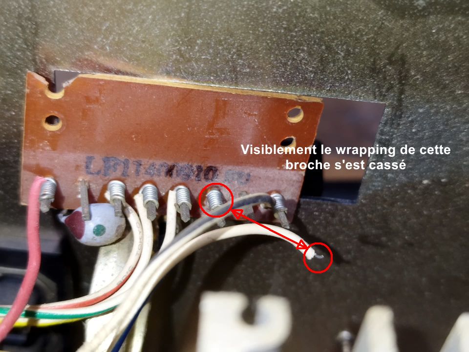

Visiblement pour la dernière photo c’est le wrapping d’une broche qui s’est cassé, il suffit de le resouder.

vous n’avez pas regardé toutes les photos :wink:

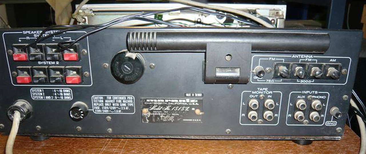

le 1515 n’a pas l’antenne boucle a l’arriere

Le modèle « L » possède je suppose les ondes longues à la place des ondes moyennes ou en plus de ces dernières.

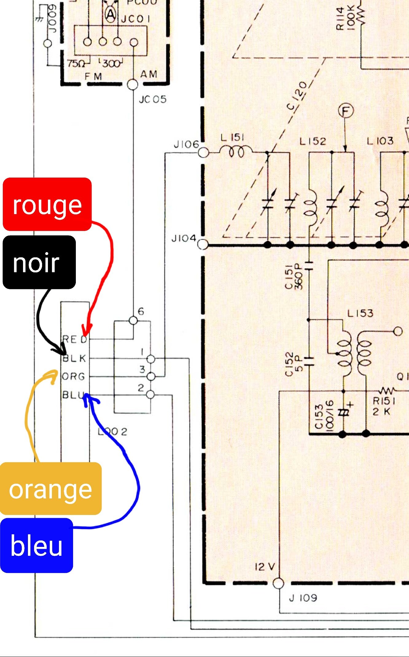

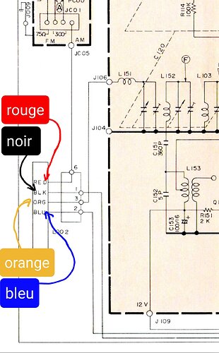

C’est là que cela se passe pour le cadre ferrite sur le schéma de la version « standard » AM (PO) - FM, peut-être similaire sur la version avec les GO ?
Mais apparemment il y a 9 fils au lieu de 4 sur la version « L » donc cadre ferrite avec bobinages PO et GO.
Images jointes issues du NET
Bonne journée.

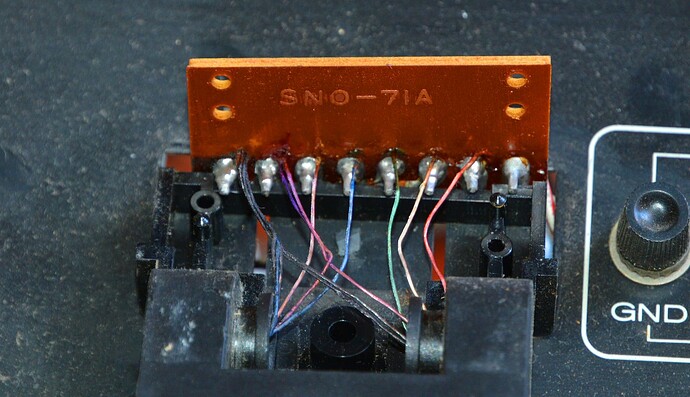

mais à l’arrière le cadre ferrite est entier et en bon état ?
Et puis ?
Celui de @delmotte a son cadre ferrite arraché et le but du sujet est de touver où vont les fils arrachés …
J’ai compris que le cadre est arraché, mais pas s’il l’a ou si le cadre est manquant

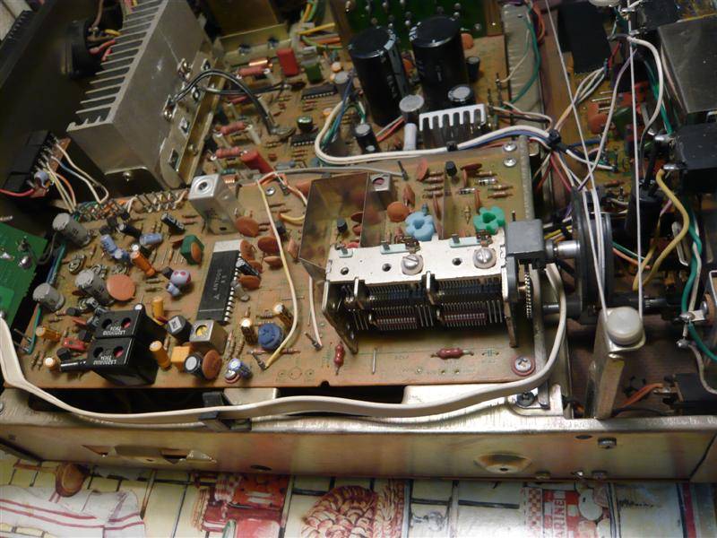

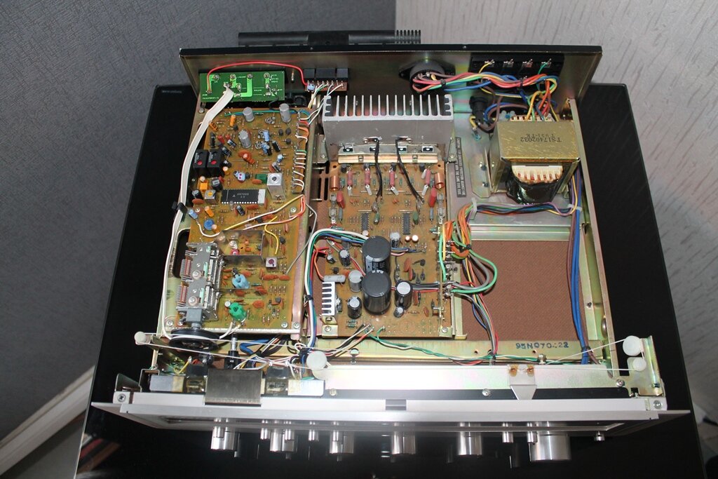

perso, j’ai un 1530M, mais je ne sais pas si dedans ça correspond
je vais l’ouvrir, j’en profiterai pour nettoyer les commutateurs qui crachent

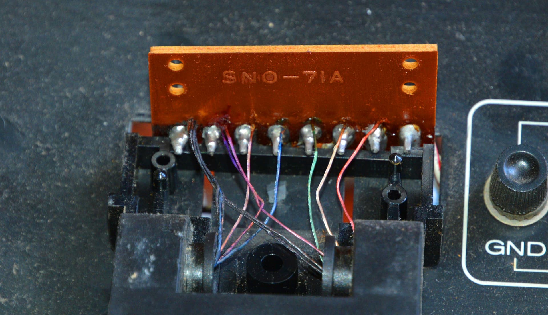

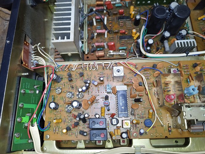

sur une de ses photos on vois l’embase du cabre d’ou sortent des fils arraches au moins 6
gris
bleu
jaune
vert
rouge

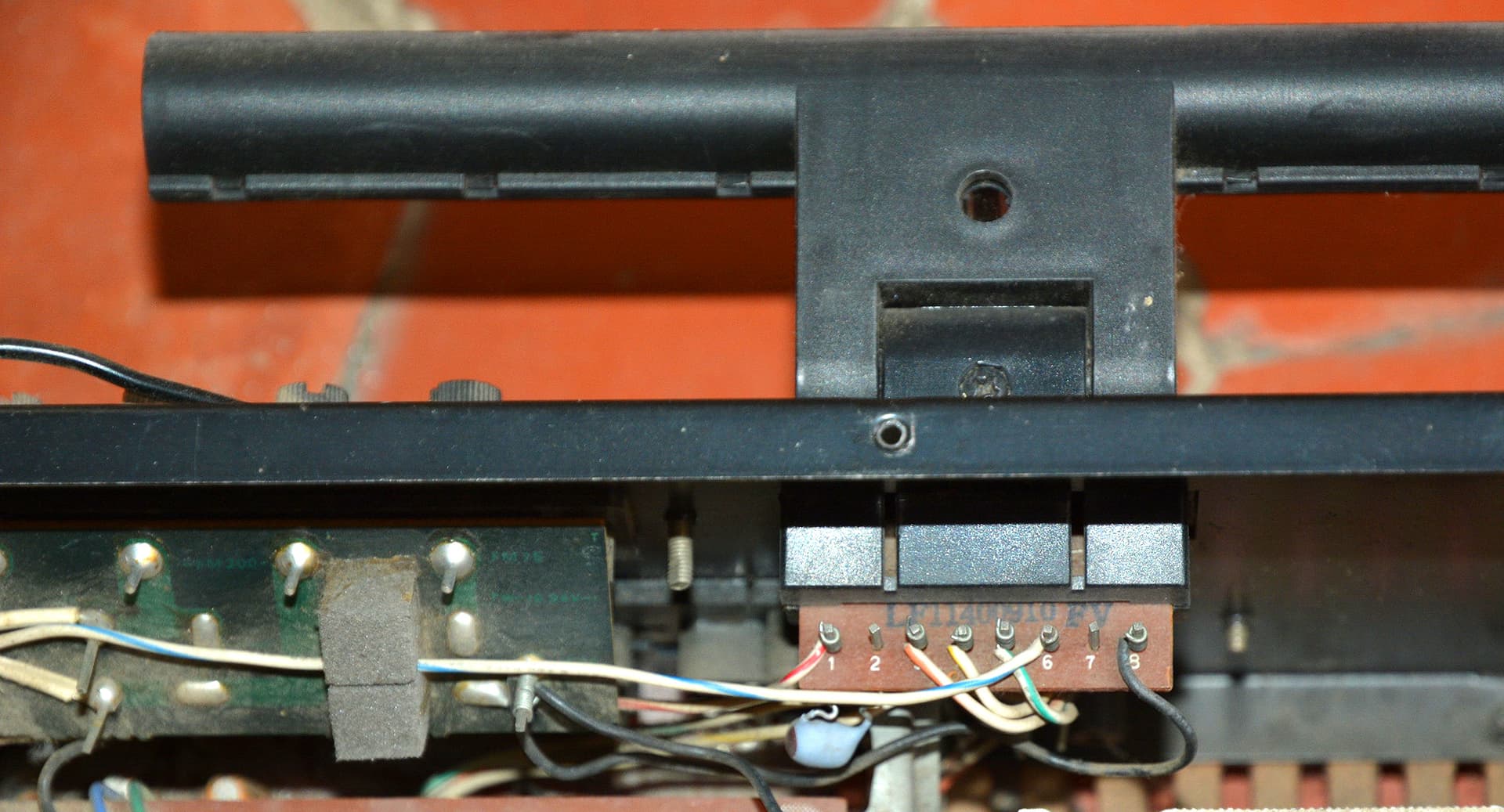

Voilà déjà l’intérieur, je vais voir si le cadre s’ouvre
Support du cadre décortiqué, voilà le câblage interne
cliquer deux fois sur l’image pour l’agrandir
les couleurs correspondent un grand merci j’y croyais pas ! je me lance sur mon fer à repasser :rofl:

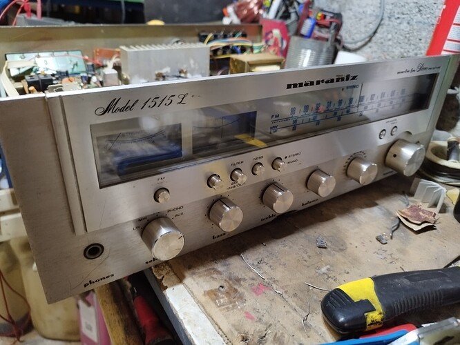

la preuve en même temps profitez de mon gourbi :wink:
