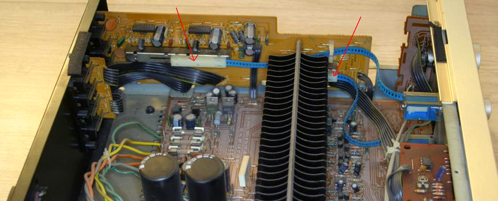

Trouvé photo, donc je ne me trompe pas
ces commutateurs sont marqués d’une flèche rouge, c’est par leurs trous qu’il faut gicler du nettoyant
cliquer sur l’image pour l’agrandir

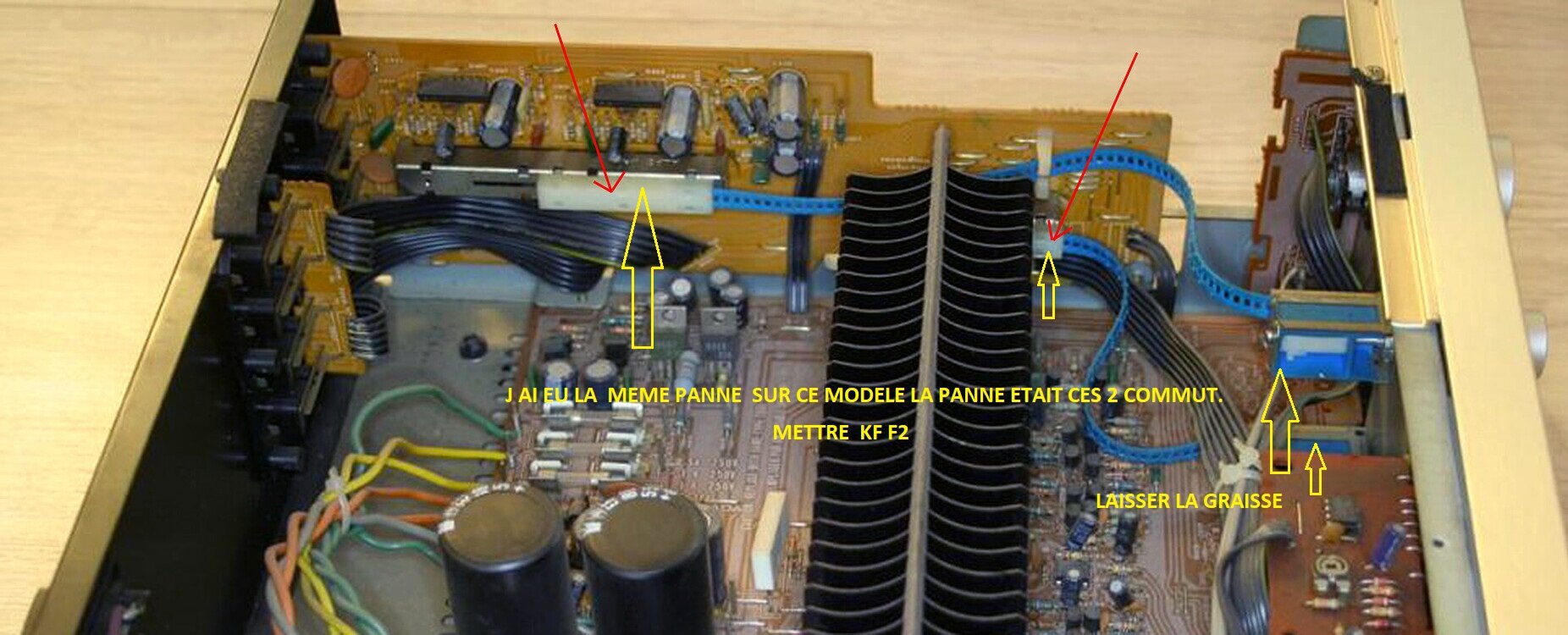

Oui c’est bien ça, d’ailleurs, en actionnant les contacteurs, on voit que ça coulisse à ce niveau-là.
Je ne l’ai vu qu’après coup, et c’est donc la partie là que j’ai (finalement) nettoyée.
Le cache blanc se déclipse, s’enlève, et j’ai appliqué une grosse dose de produit (de toutes façons, ce n’est pas un conducteur électrique).
Je ne connaissais pas ce genre de truc, merci d’avoir confirmé l’info!
