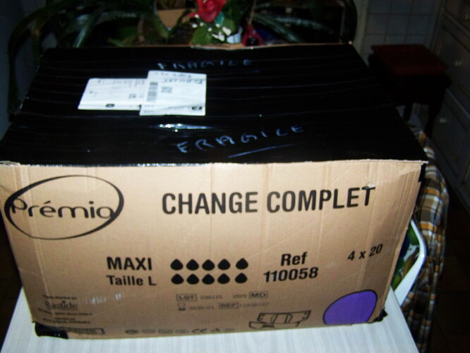

Week end passé , profitant du port offert à 099 euros , j’ avais commandé un marconi 11 , à coffret bakélite , cousin d’ un pathé 75 que je possède déjà
j’ avais fait toutes les informations à la vendeuse concernant la fragilité de la bakélite et les recommandations détaillées pour faire l’ emballage .
malheureusement , le carton était sans doute pas assez épais , et la protection au dessus du poste trop mince : deux sacs papiers à farine déposés sans rembourrage .
au poit relais , carton pas abimé, aucune trace d’ enfoncement , d’ écrasement ou de choc j’ ai deonc accepté le colis
Mais dessus un peu mou susceptible d’ être compressé
et au daballage , poste cassé à la base ( voir photos jointes )
quelqu’ un sait il comment LBC traite ce genre de cas ?
la vendeuse me dit " pas grave , z’avez qu’ à le renvoyer " !!!
si le carton avait été enfoncé , je l’ aurais refusé , ce n’était pas le cas .
le renvoyer cassé , d’ abord vu le poids , ça va coûter au moins 10 euros , et il va arriver encore plus cassé et que va t’elle en faire ?

Effectivement, l’emballage paraît bien léger compte tenu de la fragilité de la bakélite.
Quel gâchis !
:slightly_frowning_face:
manifestement un emballage très insuffisant pour endurer un transport par mondial-relay
Dans ce genre de cas, le traitement LBC/MR est en gros: " Colis accepté, il ne reste plus que mes yeux pour pleurer"…
En fonction du prix d’achat, une réparation peut être éventuellement tentée surtout que le cadran a été miraculeusement épargné.
Dommage car c’est un poste cossu pas très commun et avec une belle grille de HP.

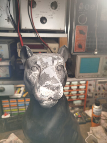

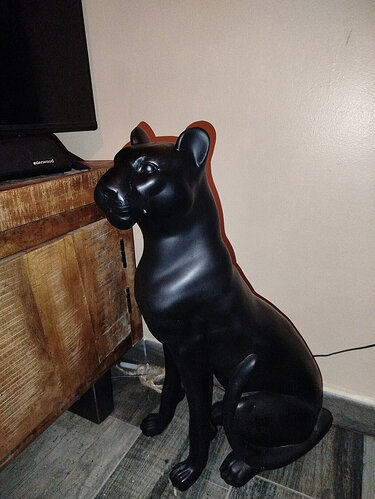

C’est réparable avec de la résine de carrossier. Comme c’est une bakélite noir, on peut (foutu pour foutu) peindre ensuite avec une peinture noir l’ensemble une fois la réparation effectuée.
J’ai réparé une panthère cette semaine, que ma nourrissonne a culbuté, avec un très bon rendu final, je le fais également sur les éléments manquants comme les pieds de surcouf qui cassent dans les coin, ou de Schneider boléro…
Bon ça necessite quelques talents de sculpteur mais c’est réalisable…

Cyano avec derrière des lamelles de PVC collée en maintien comme lorsque l’on recoud une cicatrice. Ça solidifie bien :frog::+1:
