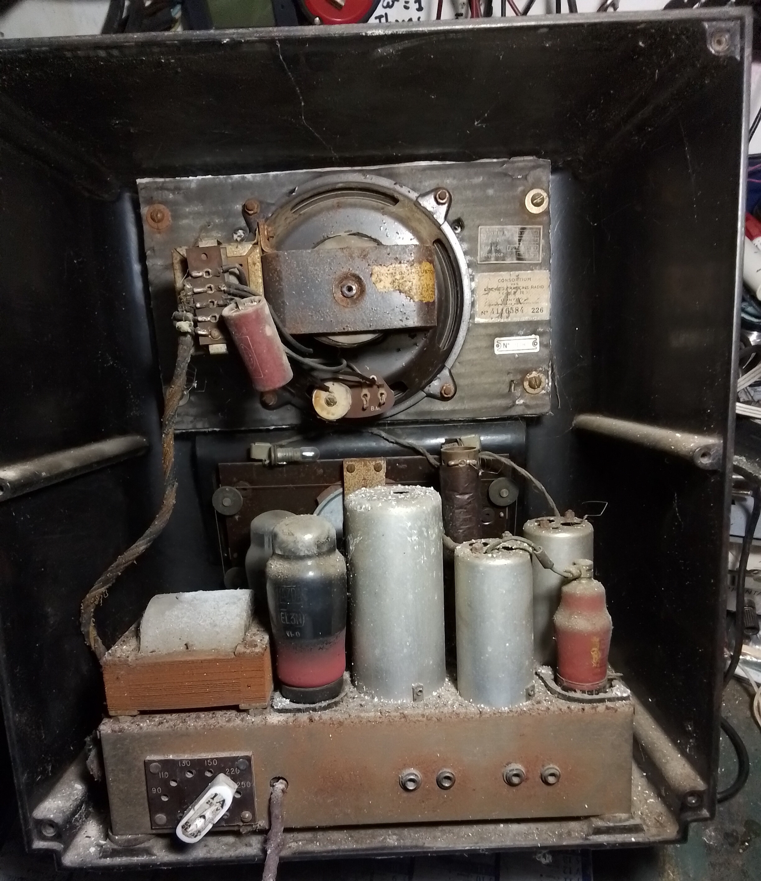

Je restaure cet appareil de 1937 revu et corrigé dans les années 50 ou 60.
À la place de la EZ3 chauffée en 6,3V je trouve une 1883 chauffée en 5V.
Verification faite, le reseau de chauffage est en 6,3V pour l’ensemble des lampes.
Au contrôle, la 1883 est à 100% de ses capacités.
Etonnant non?

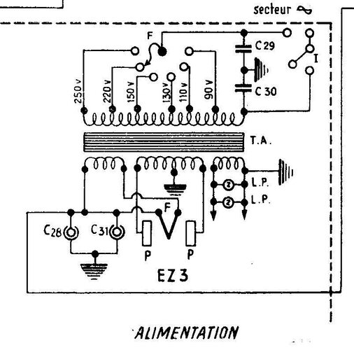

S’il n’y a qu’un seul circuit de chauffage à 6,3 V pour l’ensemble des lampes, y compris la redresseuse, la EZ3 peut fonctionner ainsi car la cathode et le filament de celle-ci sont isolés.
Cependant cela ne va pas fonctionner avec une 1883 dont le filament et la cathode sont reliés ensemble.
Mais vérification faite sur le schéma, il y a bien deux circuits de chauffage distincts et séparés :
