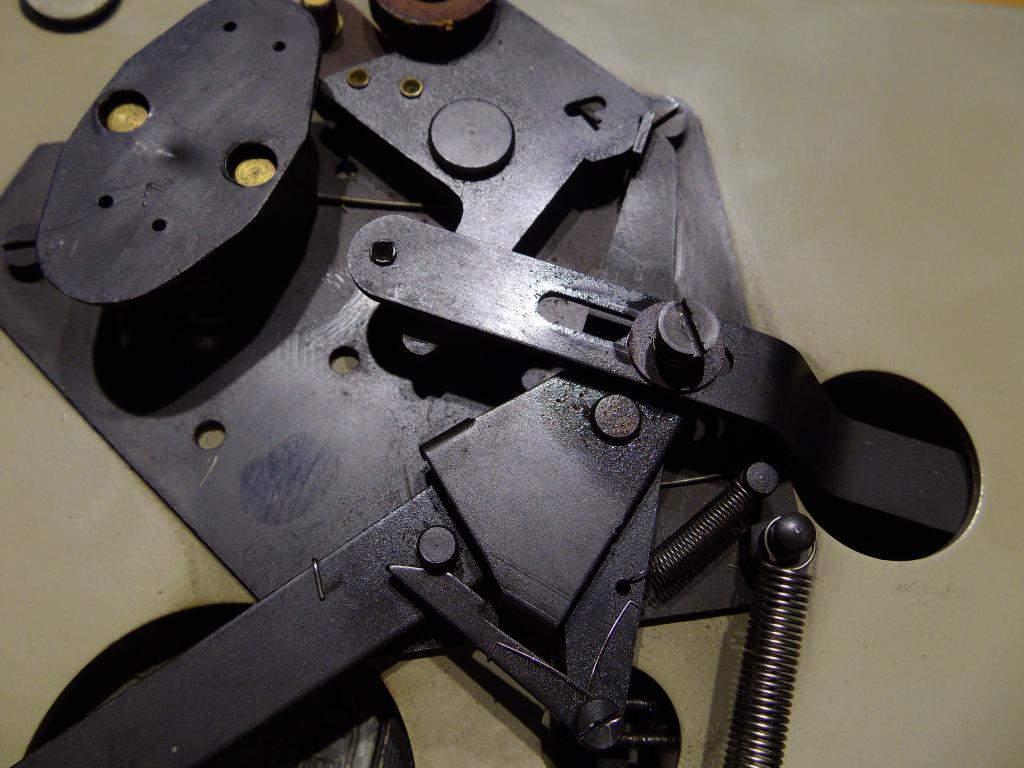

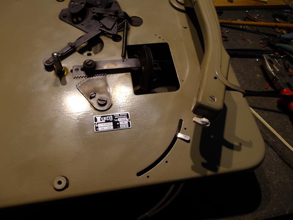

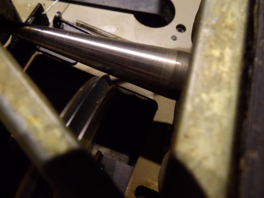

Une petite remarque au sujet du cône solidaire du moteur. C’est la première fois que je vois ce système. Il est d’une précision diabolique. Sur le levier de réglage des vitesses, trois petits onglets permettent le réglage parfait. Je n’ai pas de stroboscope, j’ai donc fait ce réglage à l’oreille sur des disques que je connais bien, et sur le 45 tours, j’ai chronométré pour une mn, j’ai compté 44 tours. C’est une précision largement suffisante, même si ce n’est pas parfait. L’épaisseur de la poulie en caoutchouc qui vient frotter sur le cône est relativement faible ; pas plus de 2 mm. Afin de ne pas détériorer la poulie, le changement de vitesses doit s’effectuer moteur en marche.
