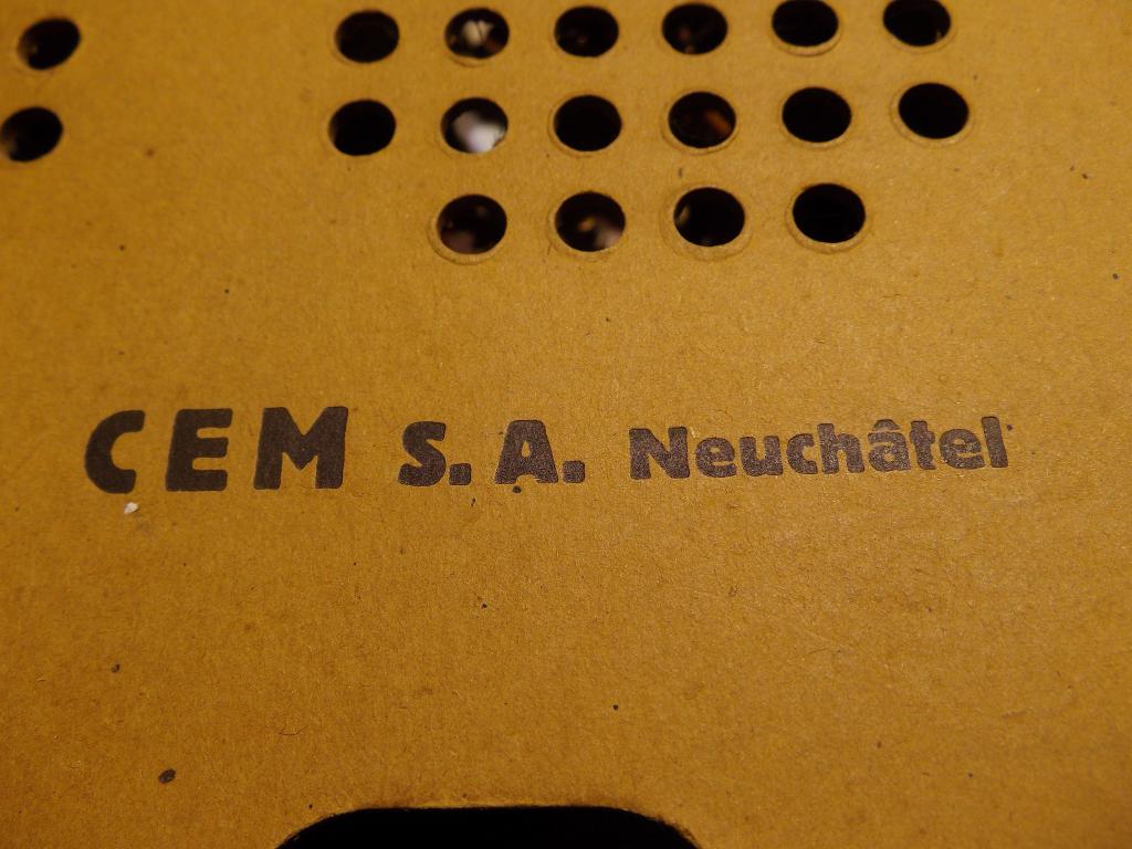

Constructions électriques et mécaniques
Neuchâtel CH

Bonjour Henri-Louis, et tous. J’ai démonté l’engin, pour voir à quoi ça ressemble. Bon…c’est la technique radio, mais sans radio !
En tout cas, c’est très propre, et il y a de la place pour bricoler. Il manque la lampe au centra, entre la EF40 et la 80.Peut-être une EL41 ? La valeur des condensateurs est bien visibles, tout est propre. Je suppose qu’on ne peut pas faire grand chose de cet appareil, à part de se servir de la platine tourne-disques.

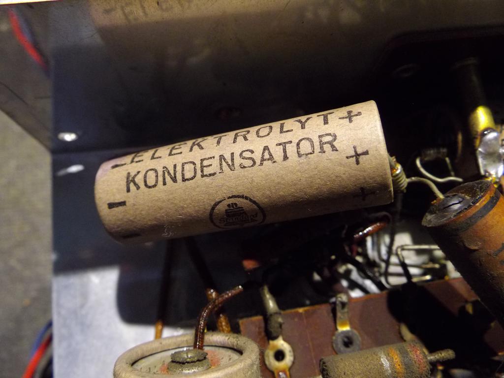

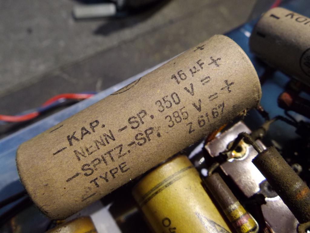

Les condensateurs (de marques STR pour les élecreolytiques et Fribourg pour les papier en jaune) sur les postes Suisses traversent les âges sans grands problèmes, si les deux condensateurs électrolytiques de filtrage STR ne sont pas en court-circuit, essayez de remettre une EL41 et branchez le vous serez surpris de le voir fonctionner sans gros problèmes.

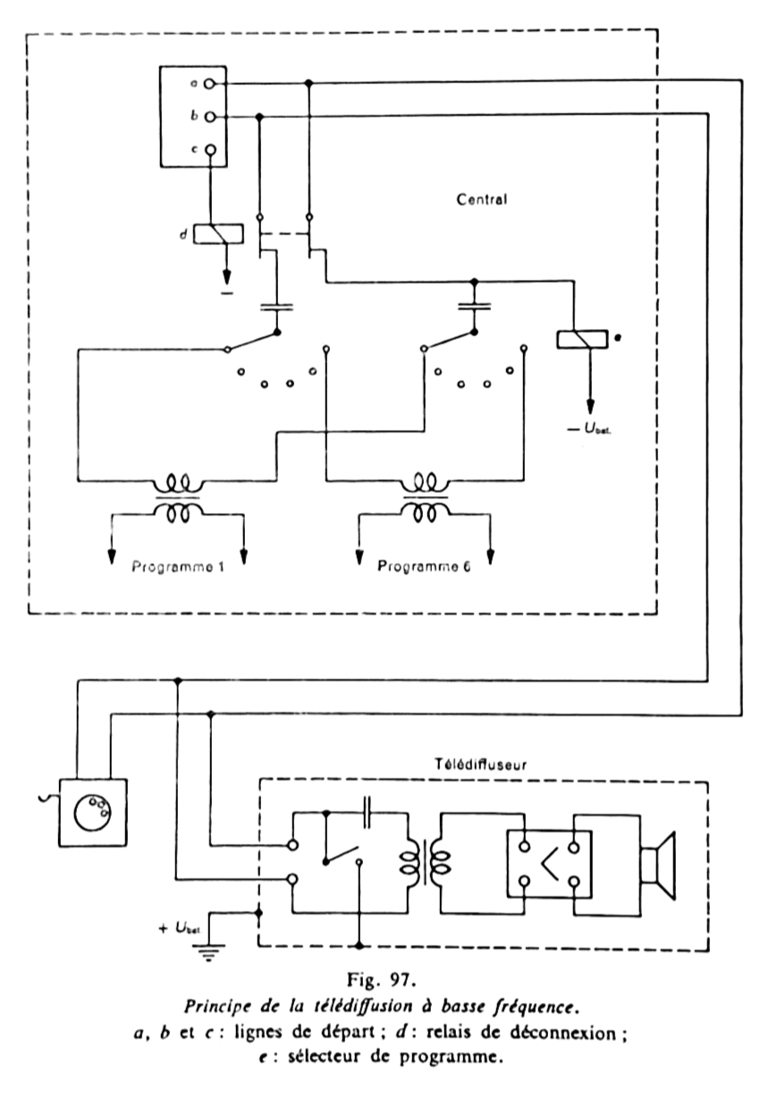

Pour le principe de la TD-BF voir ce croquis :

La fiche à quatre pôles est une fiche téléphonique suisse « standard » qui a subsisté jusqu’aux années 1980, le récepteur se branchait sur la ligne téléphonique sur une prise dédiée qui devait être installé par un électricien autorisé par les PTT.
Du fait du condensateur en série dans le circuit aucun courant continu ne circulait dans la ligne lors du fonctionnement en télédiffusion, un contact dans le poste téléphonique coupait le son sur la prise du récepteur TD lors des appels téléphoniques.
Pour changer de programne un sélecteur à 12 positions par abonné était installé au central téléphonique, six positions « actives » reliées à un ampli BF de distribution et six positions « repos » entre chaque position active.
Pour changer de programne il fallait donc envoyer deux impulsion entre la terre et un des fils de la ligne téléphonique, ce que faisait le sélecteur à l’avant de l’appareil avec les noms des émetteurs AM Suisses pour désigner le programne de chacune des trois régions linguistiques, plus des sélections de programnes européens captés de manière centrale et injectés dans le système.
Un bouton « de correction » situé à l’arrière de l’appareil permettait de « synchroniser » le sélecteur du récepteur avec celui du central pour que le programne reçu corresponde à celui affiché.

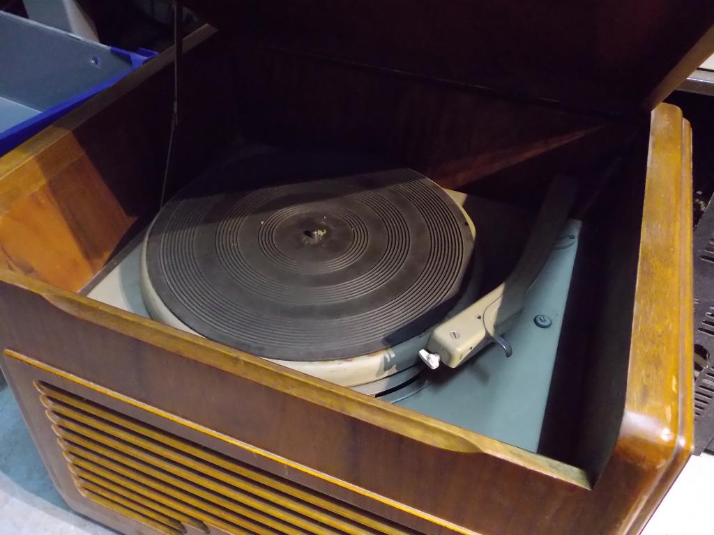

La platine tourne-disque est une Lenco, ancêtre de la L75 connue de la marque et utilisant le même système d’entrainement avec un grand galet à variation continue de vitesse.

Merci Henri-Louis. Voila de la belle documentation. L’ampli fonctionne très bien.Mais il a fallu que je change quelques condensateurs qui étaient bien fatigués. Heureusement, j’en avais des neufs, mais qui ne déparent absolument pas. Et j’ai gardé les trois chimiques qui vont bien. Par contre, le systéme mécanique de la platine était bien usé, et moi qui n’aime guère la mécanique, je m’y suis mis, et tout fonctionne. Hélas, la tête de lecture n’est pas d’origine, ni le HP qui a été changé. Celui là masque un peu la petite lampe qui éclaire une des fenêtres.Mais je vais trouver une astuce…La qualité BF ? ce n’est pas de la hi-fi, mais il y a de la puissance et ce n’est pas si mauvais que ça, vu l’âge de l’ancêtre. Du coup, j’accepte avec plaisir votre proposition pour la prise, comme ça, rien ne sera détérioré. Faites-moi connaitre vos conditions en MP. Amicalement ( photos suivent !! )

J’ai encore travaillé sur la bête…J’ai trouvé comment régler à peu prés la vitesse des disques. Par contre il y a une ronflette qui ne me parait pas normal. J’ai vu que chaque pointe de lecture ( 33/45 et 78 tours ) était reliée par un petit fil non blindé…Arrivé après le bras, l’un des fils, via un petit coaxial attaque l’entrée PU, et l’autre est à la masse . Je n’ai pas eu le loisir d’écouter un disque 78, et je me demande comment ça peut fonctionner ainsi. Comme ce coax n’était pas très frais, j’en ai mis un autre, de bonne qualité, constitué de deux fils plus masse. Pour l’instant, je n’utilise que le fil reliè à la pointe 33-45, et la masse. J’espère ainsi résoudre le probléme de ronflette.

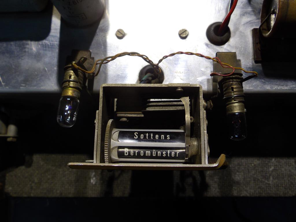

J’ai aussi résolu le souci de l’ampoule de cadran qui éclairait mal l’une des deux fenêtres de la face avant. Désormais, les deux s’allument très bien.
Il me reste à régler le systéme " départ et arrêt du disque " : c’est assez pointu, mais j’espère y arriver. Ensuite tout sera fini. L’ébénisterie, quoi que n’étant pas en mauvais état, aurait besoin d’une petite réfection, mais ce n’est vraiment pas mon truc !!
