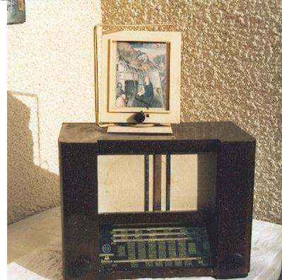

salut je vien d’aquerir cette tsf radiomuse mais je n’arive pas a identifier son type
si toute foi vous poseder le schemas cela m’interresse
merci
cordialemant
raoul [raoul]
D’après le GL, il s’agirait du modèle 454 APR (1946). Sur le CD-ROM Rétro-Schémas version 2 édité par Rétro-Phonia et qui doit sortir dans le courant de ce mois, les modèles qui s’en rapprochent le plus sont le FT21 454A (lampes transco) et le FT24 454B (lampes série octale).
MD [Michel Dreyfus]
schéma http://paulo.moreira.free.fr/vintageRadio/radiomuse/454A/454A.htm [FrançoisM]
