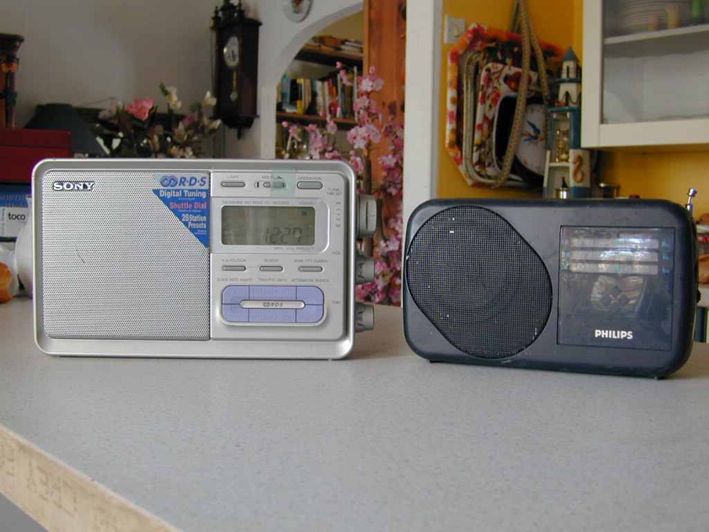

Depuis toujours, il m’est impossible d’avoir une claire réception en FM des radios locales sur mes différents récepteurs. Non seulement ces stations sont surchargées et débordées par les radios commerciales, mais la réception claire ne se produit qu’à des endroit très précis de la maison, à 1cm près et sur une orientation très précise du poste dans l’espace. Dès que j’en approche ne serait ce que ma main, mon pied , mon corps, un énorme « fading » se produit et disparaît dès la fin de mon geste. Même lorsque je me déplace dans la pièce, ou que je change de position dans mon lit, le poste étant à proximité, même phénomène !! Si je déploie l’antenne, c’est pire. C’est pire aussi si mes récepteurs fonctionnent sur secteur avec le cordon bipolaire basique. J’ai essayé d’isoler les câbles en les entourant d’un papier alu, rien à faire. De toutes façons, dès que j’approche la main du cordon, fading !!
J’aimerais en connaître la raison et si possible le remède !!Ca m’énerve !!

J’habite en pavillon, et l’émetteur le plus proche se trouve à un peu plus d’un KM. Il doit y en avoir un autre sur le sommet des tours de la cité voisine, 1km aussi environ. Mon village se situe dans une « cuvette » dominée par cette cité.
Les transistors sont : 1 philips et un sony RDS à piles et secteur, avec antenne ferrite interne et télescopique externe, le plus ancien doit avoir 10 ans et le plus récent 5 (cf photo)
Alexpi :smiley:

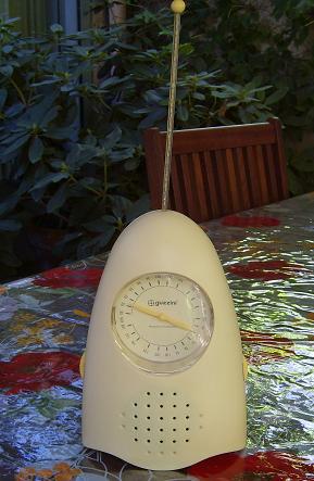

Moi aussi j’ai eu ce problème.
Selon ma position dans l’espace de ma cuisine, mon poste secteur réglé sur France Info décroche et se fait entendre la fameuse friture inter-stations de la FM, quand il ne bascule pas sur Europe 1 qui est tout à côté sur le cadran.
Dès que je me lève de ma chaise pour régler le CV et donc que je m’approche du poste, le phénomène disparait et France Info arrive fort et clair. Je règle quand même en modifiant légèrement la fréquence, et lorsque je me rassois, même phénomène, la modulation disparait, et encore la friture de la FM.
Tout se passe comme si la fréquence glissait, en fonction de la position des personnes dans la pièce. Ca doit être un effet de réflexion, ou alors un effet de proximité (comme un effet de main, mais à plus longue distance).
Rien de plus irritant.
J’ai résolu le problème en mettant un poste FM à piles à la place du poste secteur. C’est un petit poste design, avec une courte antenne verticale de 20cm de hauteur. Depuis, plus de dérive de fréquence. Je peux écouter enfin France Info le matin au petit dèj’ sans avoir à me lever sans cesse pour modifier la fréquence.

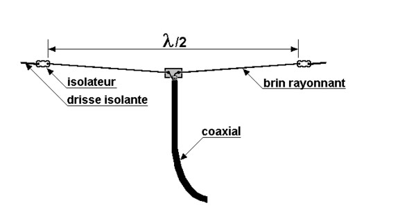

Effectivement, l’antenne de René du Val d’Oise est un peu chère !!! :confused: (j’en ai retrouvé l’essai paru dans MHz n°276…) Essayez le doublet demi-onde, c’est moins cher !!! :wink:

Vous êtes en présence de deux phénomènes dus à la faiblesse du signal à l’endroit de l’antenne. Le premier c’est la réflexion des signaux sur une personne. Le deuxième c’est l’accrochage classique en FM du récepteur sur le signal proche le plus fort. En vous approchant vous réfléchissez les signaux et l’antenne reçoit mieux. Ensuite lorsque vous vous écartez, le signal diminue et le récepteur accroche le signal le plus puissant dans la bande passante du circuit FI. Cela se démontre mathématiquement mais je n’ai pas cela sous le coude.

Une des solutions simples serait peut-etre de placer une antenne extérieure simple ( sur un point haut si on peut ) éloignée des masses métalliques et des murs , type « antenne auto » ou simple tige ou fil vertical de 0.6m à 0.8m de long avec une descente en câble coaxial ( type télé 75 Ohms ou CB 50 Ohms pas critique ) avec la tresse reliée à la masse du poste et l’âme à l’antenne télescopique repliée du poste ou à la prise antenne s’il y en a une.
Je ne sais pas si l’antenne « doublet » horizontale décrite plus haut fonctionne correctement en FM avec ce type de poste ( ou alors il faut peut-être adapter les impédances 300/50 Ohms ), je pense qu’elle est plus adaptée à un tuner FM avec prise symétriqe 300 Ohms.

Mais avec mon petit poste à pile (voir ci-dessous), posé sur la table à côté de moi, le problème des réflexions ne se pose plus.

Marrant votre poste FM, genre « design P. Stark ».
C’est étonnant tout de même que le Sony, montré au début, recoive moins bien la FM que celui-ci qui doit être d’une conception plus simple.
