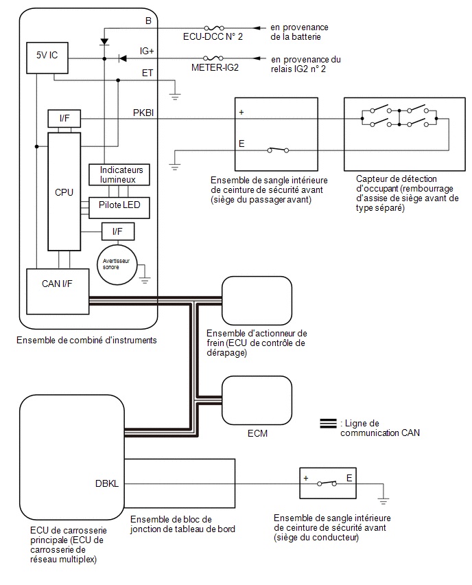

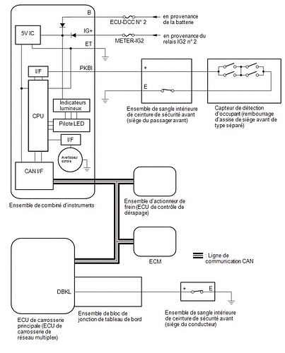

Bjr,
Un synoptique (Toyota)
Merci mais ce n’est pas d’un grand secours. Et à part CPU, rien pigé de tous les acronymes.
Ce que je cherche est la façon dont le signal est transmis entre le siège amovible et le chassis, alors qu’il n’y a pas de connection electrique cablée entre les 2.

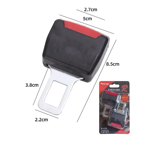

bonjour,
pour tromper le contact de la ceinture
il y a une extension !
