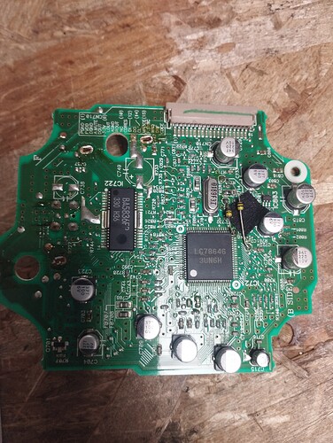

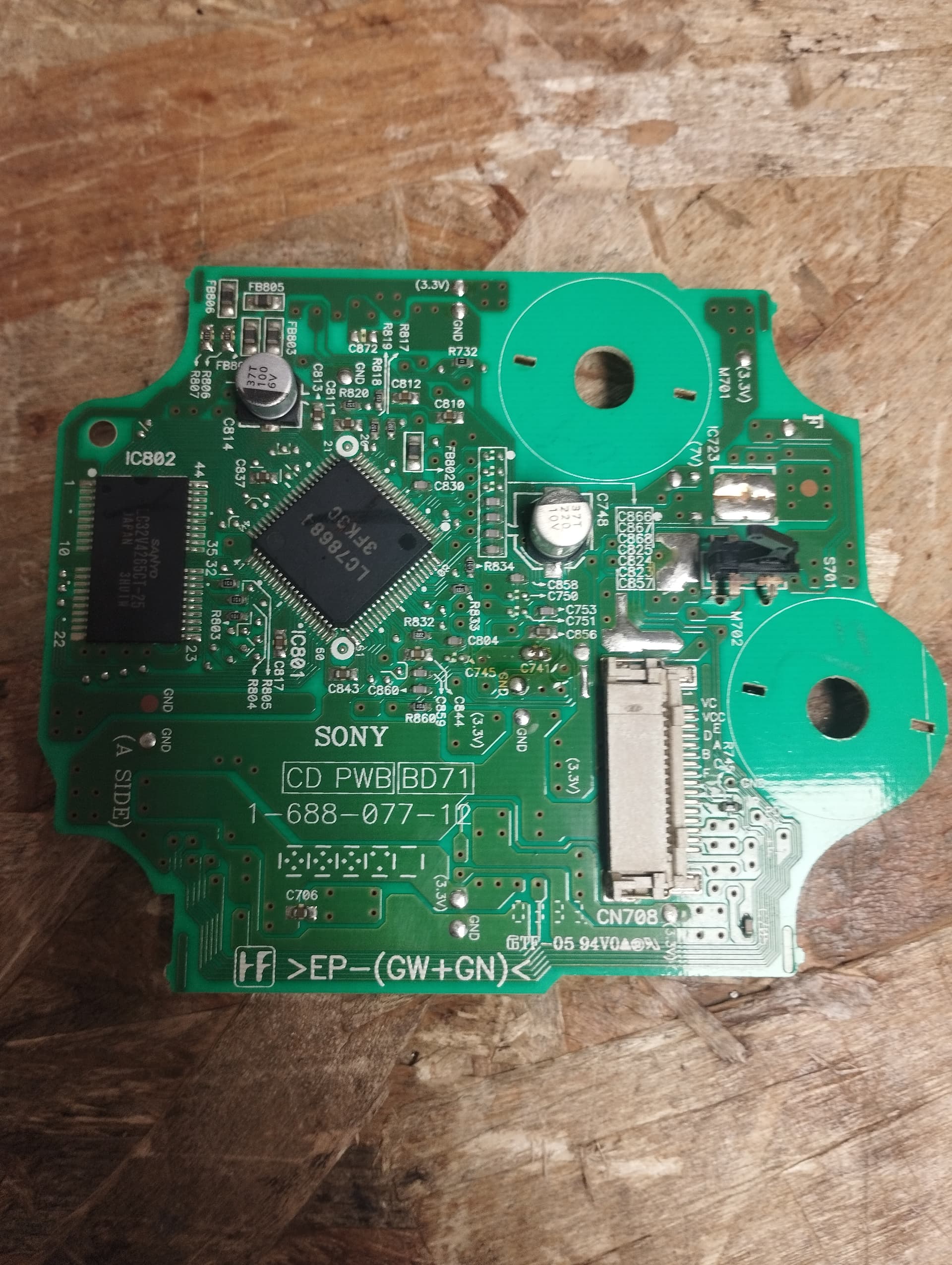

bonjour,
j’ai un soucis (identique) que j’arrive pas a résoudre sur deux chaine hifi sony MHC-RG220.
sur une : desfois le lecteur CD lit très bien (une piste presque entière) d’un coup sa plante le bloc optique cherche en boucle.
sur l’autre : le bloc arrive pas a trouver la TOC du CD … il cherche en boucle.
sur la 1ere : j’ai mis un bloc optique neuf KSS-213C reglé comme l’ancien bloc…sans succès.
j’ai essayé de changer les condos gris…il y a un peu de mieux mais cela déconne toujours.
condos testés OK ESR + valeur.
sur la 2eme, la rotation du disque est lancé donc bloc optique OK. (d’origine un KSS-213D)
je voulait savoir si il y avait une panne récurrente sur ce modèle au niveau de la carte mère du CD ?
plusieurs CD ont été testés donc un neuf et un un peu rayé.
je joint quelques photos de cette dernière…

@F6FLC : moi-même j’ai repris la position de l’ancien bloc (potard).
j’ai essayé en position médiane comme livré de base : fonctionne pas non plus.
j’ai essayé tous les réglages possibles au niveau du laser sans aller aux extrêmes…c’est toujours pareil ce qui me fait dire que le soucis est ailleurs.
ces nouveaux blocs optique la fonctionne parfaitement car j’ai refait deux autres platines CD d’autre marques avec et cela fonctionne toujours depuis des années.
@Jeanmonod_Henri-Louis : procédure de réglage du laser CD non indiqué…il y a que les schémas…
En cherchant un peu on trouve des autres modèles utilisant le même IC (LC78646E) pour « gérer » la lecture du CD :
Pour celui-ci par exemple la documentation complète avec schémas, circuits imprimés et procédure de réglage, existe :
Bonjour, je rencontre le même problème sur le même modèle SONY actuellement. Avez-vous trouvé une solution depuis svp ?
Bon, je me réponds à moi-même, finalement la panne provenait de l’ensemble des pignons qui entrainent le déplacement du bloc optique. Ils étaient complètement rongés pour certain et le pignon emboité sur le moteur était quand à lui fendu.
