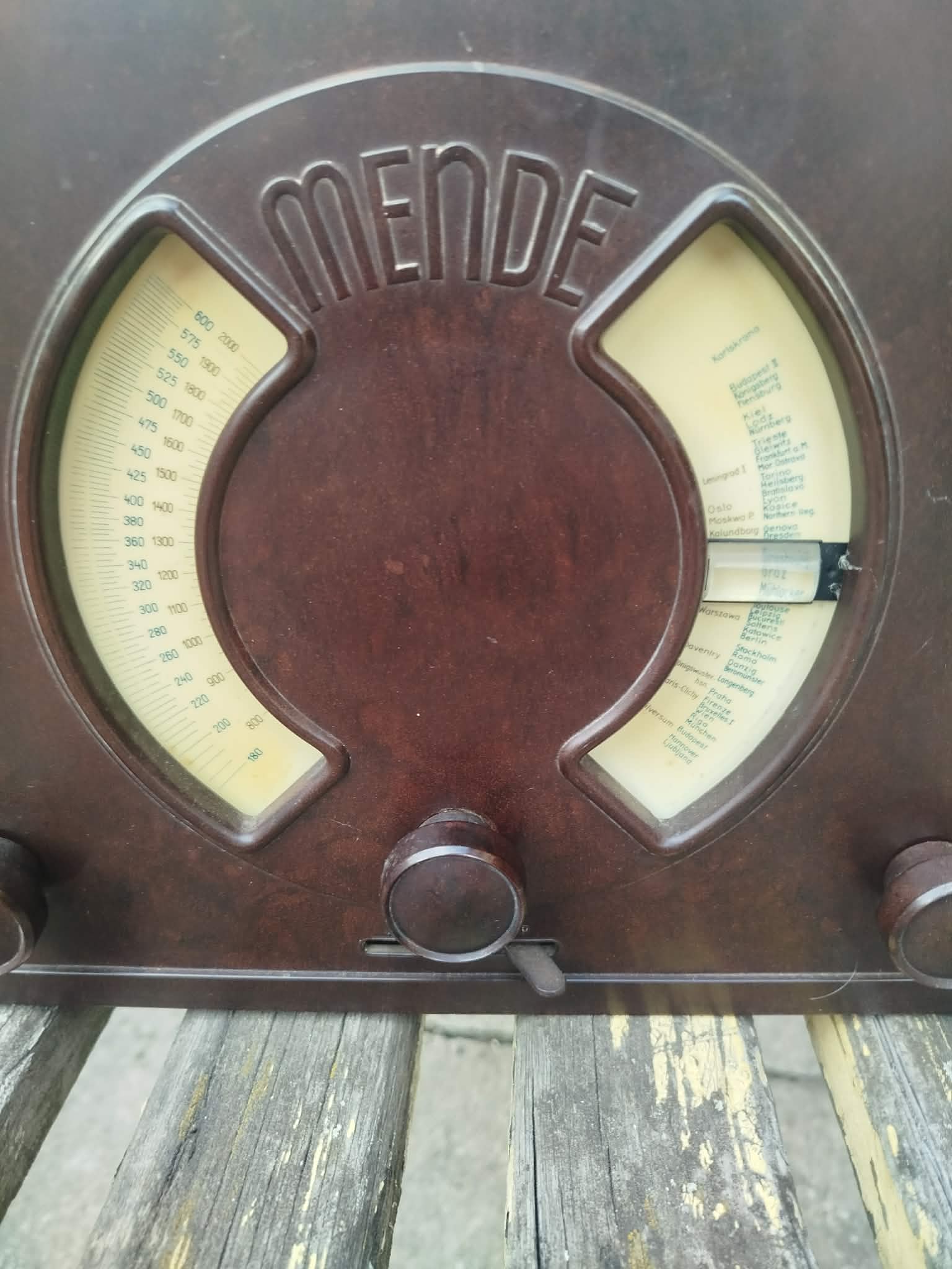

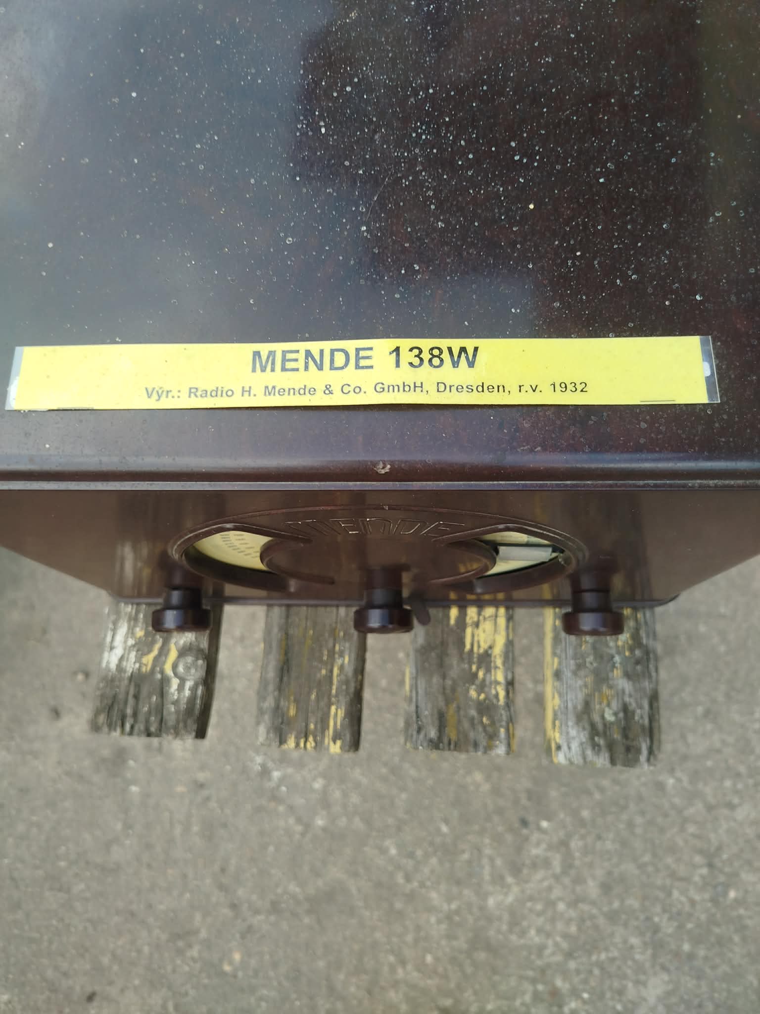

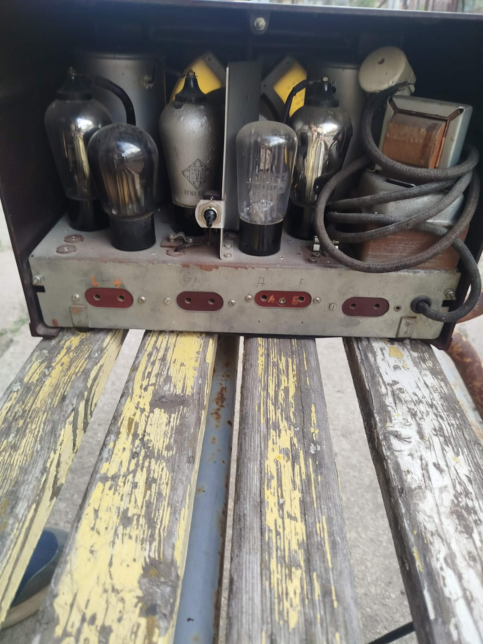

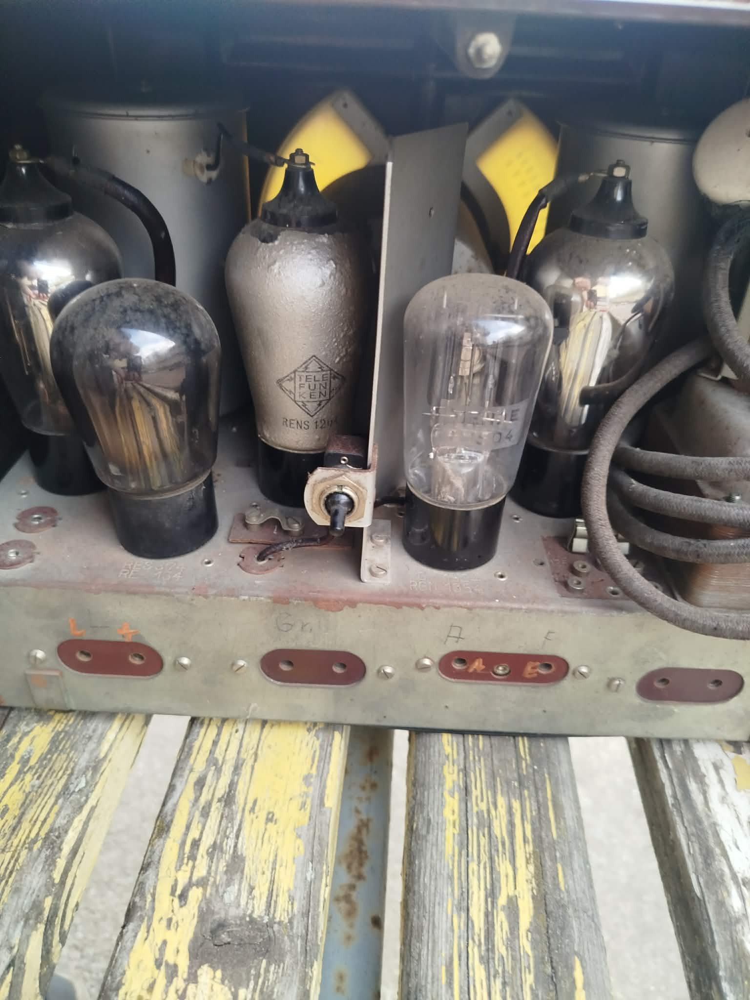

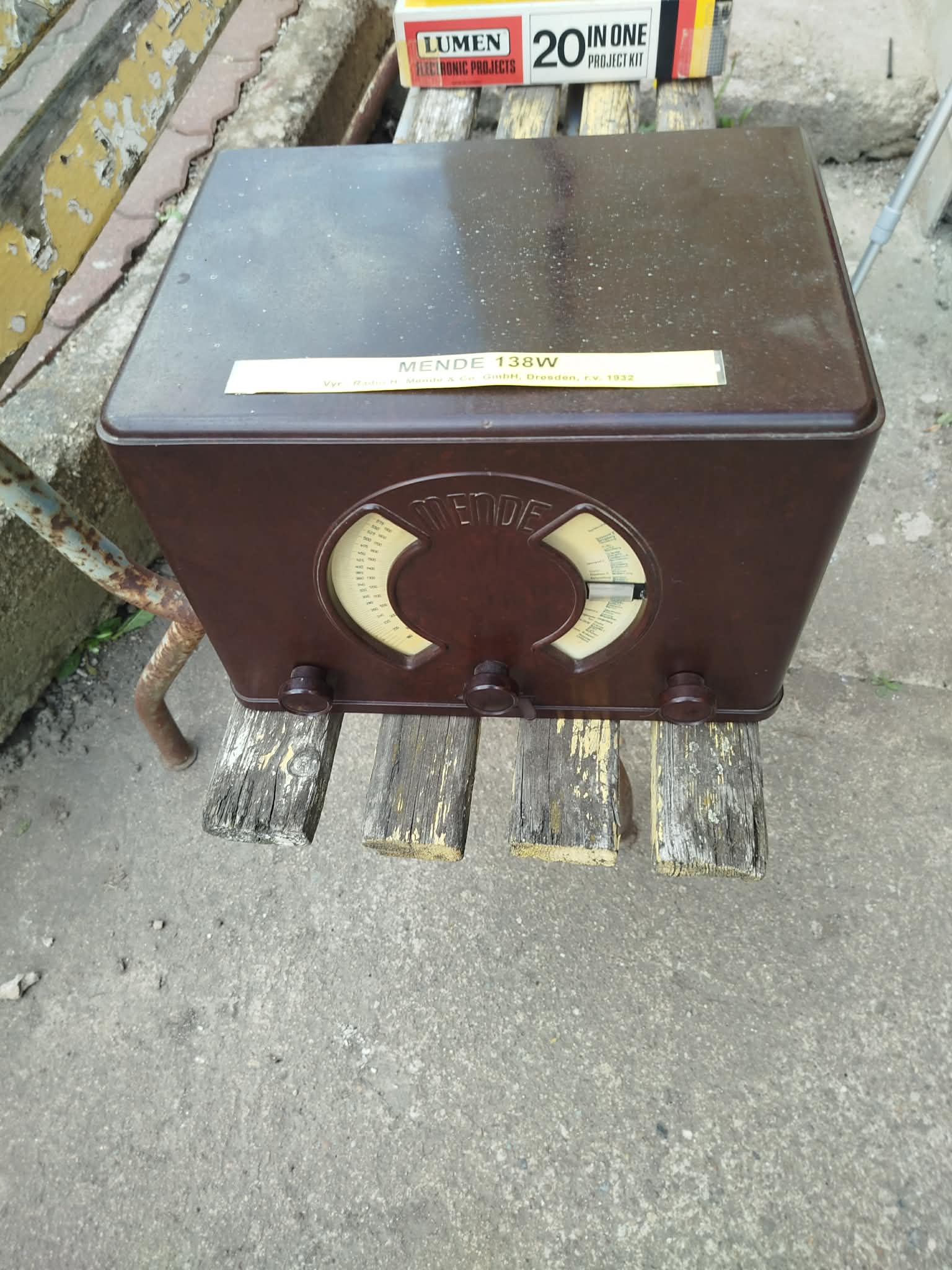

Bonsoir, je voulais vous présenter un nouvel ajout à la collection de radios Mende 138w.
Je possède le modèle avec châssis identique et le haut-parleur, le 180 W que l’on peut voir dans sa fiche ici :

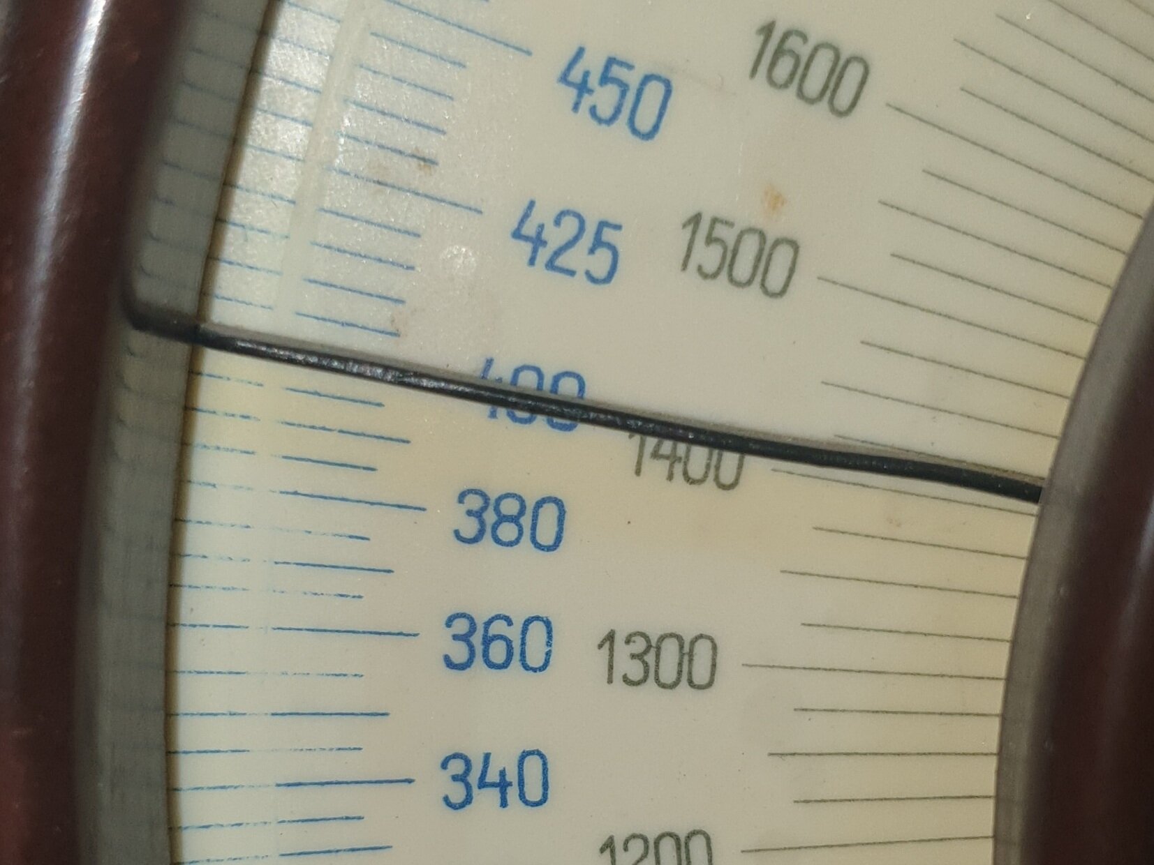

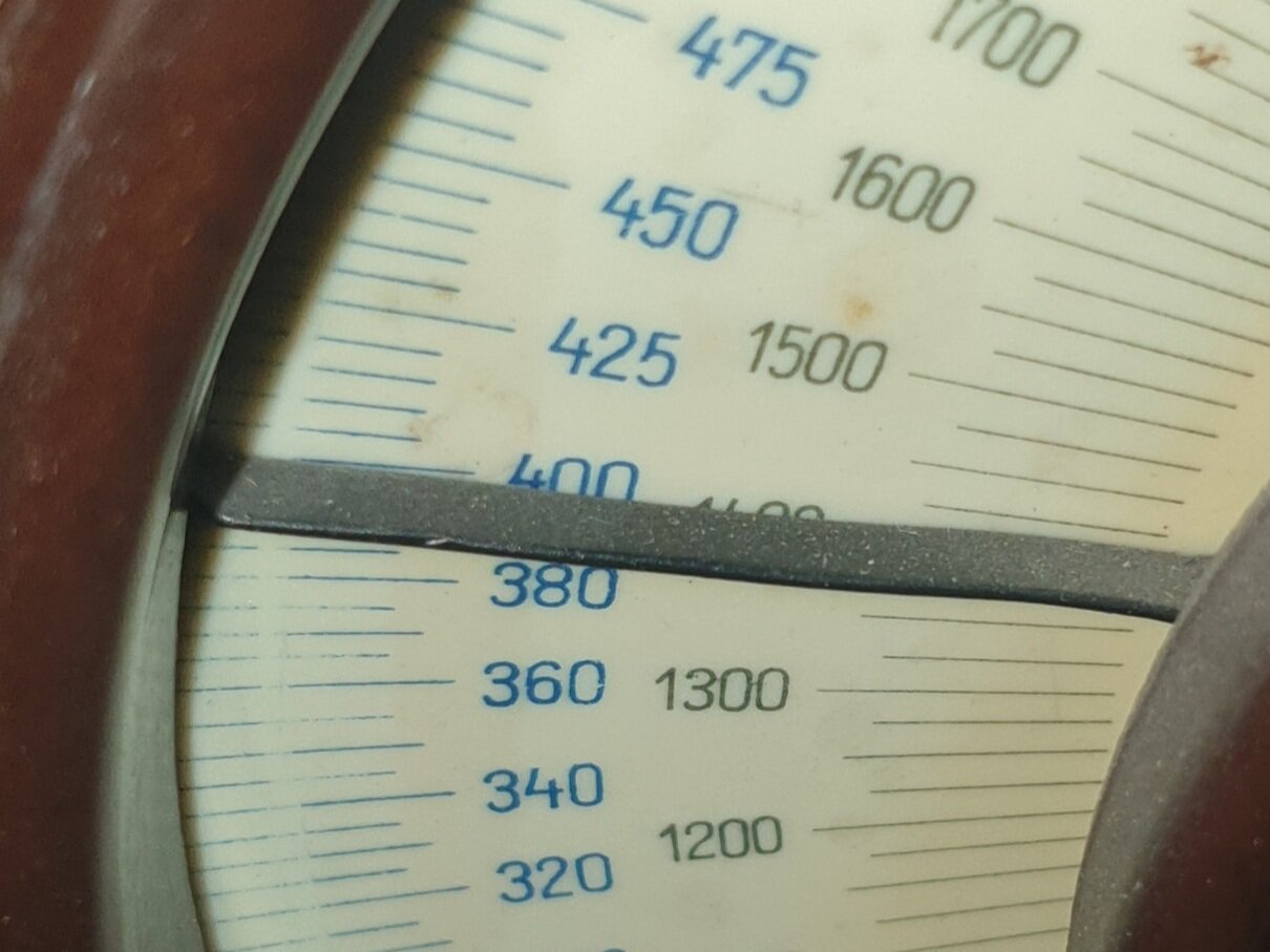

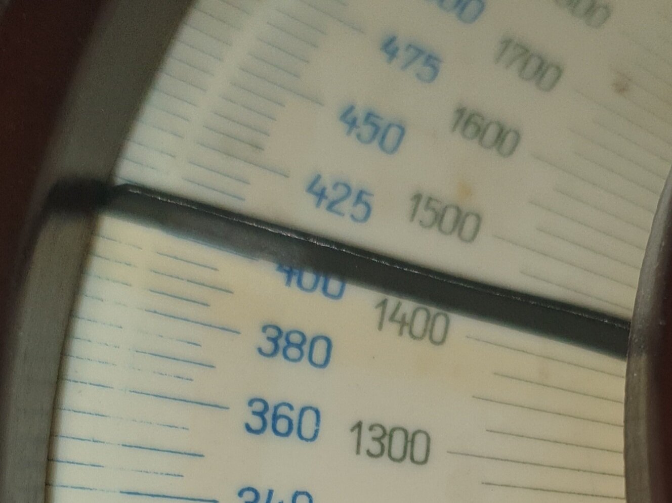

Le problème souvent rencontré sur ces modèles c’est l’index métallique en forme de couteau qui manque sur le cadran de gauche, cassé car il n’est pas protégé.
Sur le mien j’ai dû le refaire à l’époque en taillant un petit bout d’aluminium mince, le peignant en noir puis le collant ensuite avec de la colle cyanolit :

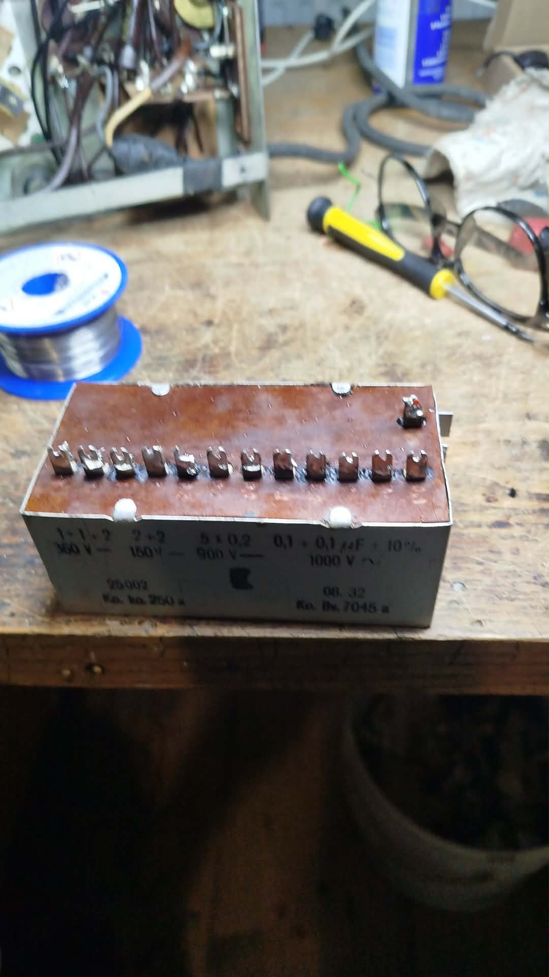

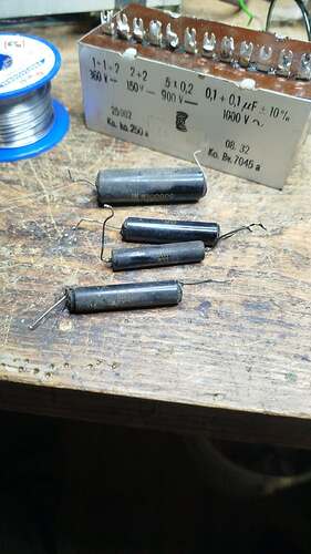

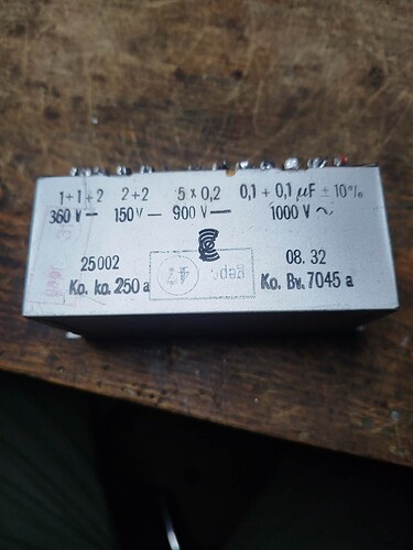

Premier réveil

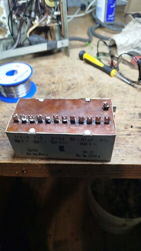

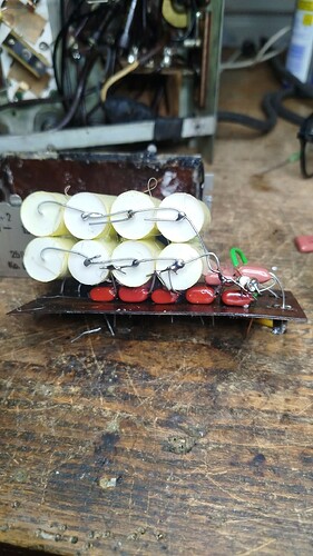

Châssis réparé, voici un exemple de réception sur SV
