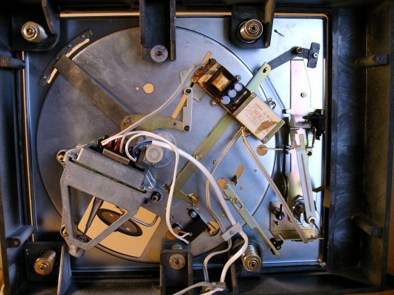

je serais eternellement reconnaissant à qui me ferait une photo de dessous (vue du mécanisme) d’une lenco L78.
je souhaiterais mettre la mienne dans l’état d’origine en raison de bricolages éventuels par premier propriétaire.
je suis preneur de tout renseignement ou document sur cette partie « invisible ».
quelle est la ou quelles sont les fonctions du module où entrent et d’où sortent les câbles reliant le bras à la prise din audio ?

S’il y a un module, c’est certainement un préampli pour adapter une cellule magnétique (basse impédance) à l’entrée de l’ampli prévu pour une cellule piézo. J’ai fait ce genre de bricolage sur une Thorens avec un petit préamli « Dual » très performant.

j’ai tout démonté (enfin pas tout !) et j’ai retaillé une cale en V dans un bloc de caoutchouc (support de bras) le vieux avait dans doute dû recevoir une graisse, en tous cas il était mou mou mou…
pour aborder ce sujet en image voici des vues de dessous. toute suggestion bienvenue, merci d’avance.

J’ai mis de photos dans votre BAL.
j Michel.
bonsoir renouvelé
merci à notre ami pour les photos dans ma BAL, elles me permettent d’avancer sans risque, parmi les différences le « module » de marque Lenco qui se voit sur la 3ème photo de mon précédent message. quelqu’un aurait-il son schéma ou ses valeurs.
je vous tiens au courant : le bras est réparé avec des cales neuves taillées (sculptées…)…au cutter. c’est pas gros ces trucs là :laughing:
