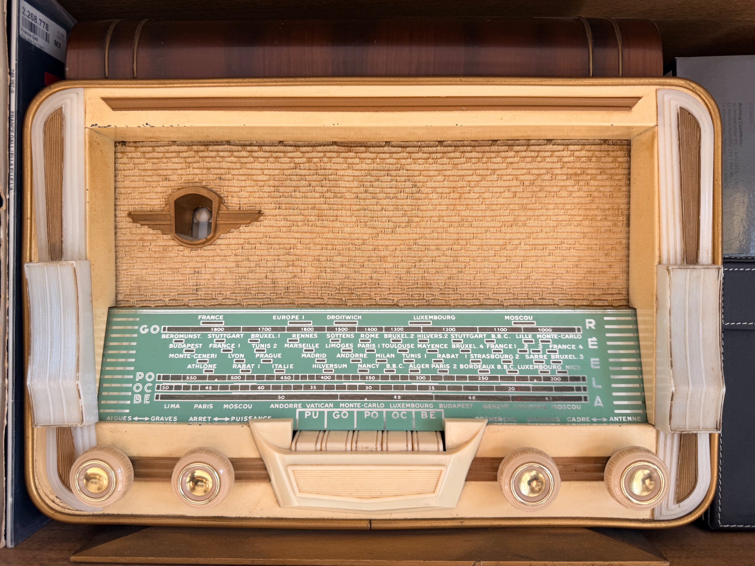

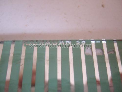

Je recherche le modèle exact de ma radio phono elle semble être un Reela rythme mais la caisse n’est pas la même
Il fonctionne mais tout est d’origine
Juste l’œil magique a des soucis je pense

Peut être châssis Reela 50M

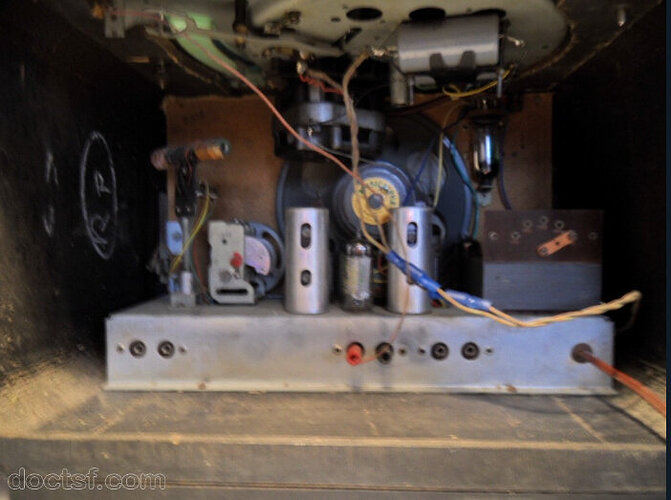

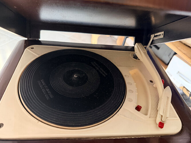

la platine disques est probablement une platine Radiohm
C’est ce que j’ai fais et je retrouve la partie poste comme un 50M mais pas la référence pour l’ensemble platine et phono

rien de noté sur la gauche du cadran comme sur le réela ouragan 58 RP?
Le 50M n’a jamais été un modèle de chez REELA, c’est un modèle de chez LE RÉGIONAL. Erreur dans le G.L.
les fiches sont differentes ???
meme reference chez deux fabriquant ???,
Étonnant, le REELA ne date pas du tout de 1950, mais 6 ou 7 ans + tard.
À creuser !

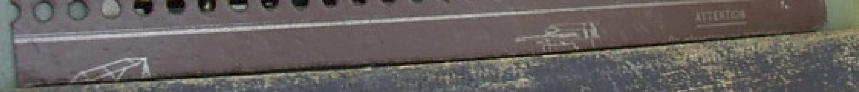

Je pense aussi qu’il y a une erreur car le carton du dessous est une récupération d’un régional qui a été taillé sur mesure on distingue les symboles comme l’antenne, le phono etc
C’est bien un reela mais peut etre pas 50M
je ne l’ai pas retrouve chez RM , je l’&i peut etre rate dans le images
ressemble bien au réela ouragan 58 rp. à noté entre doctsf & radiomuseum il y a plusieurs décors différents.
le jeu de lampes pourrait confirmer.

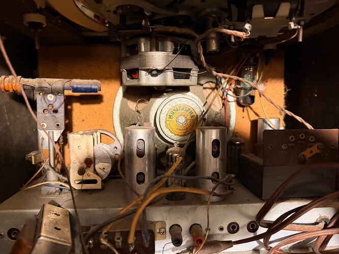

bonjour, non rien et je n’ai pas le cache arrière pour recupérer une information
pas de plaque sur le chassis ou de N° gravé ??

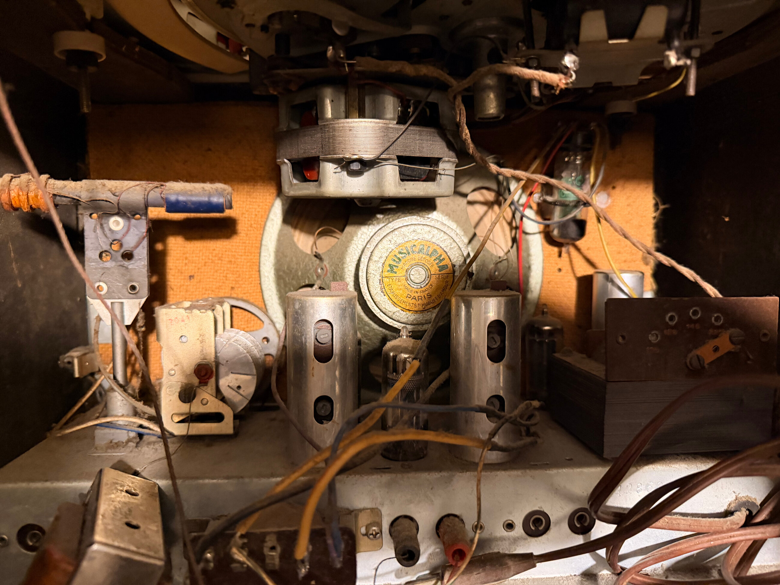

EBF89 ECH81 ECL82 EZ80 et EM81
J’ai deux jeux de lampes neuves sauf la EM81.
j’ai bricolé un transfo sur la photo il y a l’ancien et le nouveau qui n’est pas a sa place mais cela marche.
non je ne trouve rien je n’ai pas le dos du poste
c’est effectivement un ouragan 58 avec phono.
