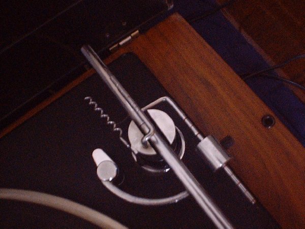

J’ai justement une Lenco L75. Il lui manque son « petit poids »… à quoi ressemble-t-il ?
Une copie de la doc serait la bienvenue… :slight_smile:
J’avais raté l’envoi de la photo Lenco L75, avec l’absence du « petit poids »: la voici.

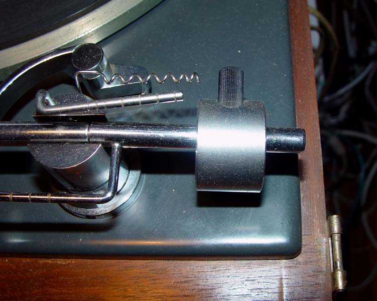

Voici le petit poids en question !
A noter que le bras n’est pas le point fort de cette platine : équilibrage douteux par des couteaux reposant sur une espèce de matière plastique généralement HS. Antiskating pifométrique. Réglage de pression approximatif. Porte cellule lourdingue et non standard.
Ceci dit, cette platine me donne entière satisfaction pour le repiquage des 78 tours.
Pour les vinyles, par contre, il y a mieux !
Merci, comme je n’ai pas le poids en question, je laisse tomber.
J’ai une bonne vieille Philips qui me donne satisfaction…

Pour le poids ce n’est pas trop un problème, il suffit de trouver un contrepoids approximatif, le réglage se faisant par le petit poids réglable parrallèle au bras.
Les lenco 75 et 78 n’étaient pas de mauvaises platines. juste un peu de Rumble du à l’entrainement par galet…
