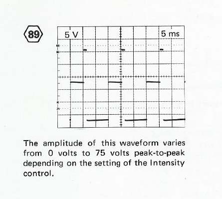

Est-ce que vous obtenez l’impulsion de Unblanking (oscillogramme 89) sur le point test TP1486 ?

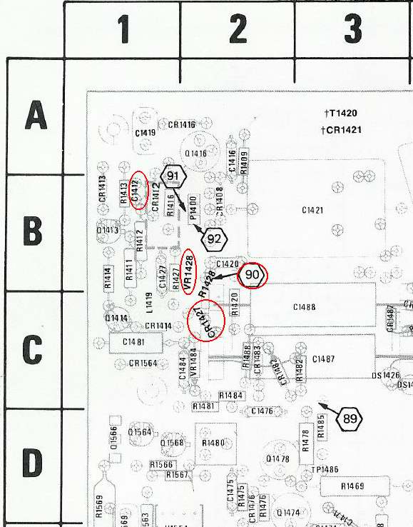

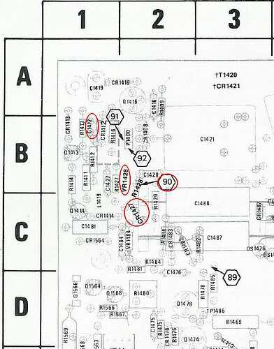

Bonjour Pierrot,
je viens de redéposer le carénage du 465, et je m’apperçoit que la résistance R1428 que j’ai remplacé a pris un coup de chaud, qu’est ce qui a bien pu provoquer ça, du coup elle fait maintenant 2,4 khoms.
gérard.
R1428-1,8K-1/4W commande CR1427-diodeSi-375V-400mA et C1427-10nFcéramique-500V et VR1428-zener180V-0,4W-1N991B
Vérifiez ces composants…
Avez vous -150V sur l’anode de CR1427 ?
Vérifiez l’oscillogramme 90 (300V crête-crête sur point chaud R1428)
impossible de trouver la CR1427, je crois qu’elle n’y est pas :open_mouth: :open_mouth: :open_mouth:
je ne l’ai toujours pas trouvée :exclamation:
Que personne ne sorte ! :laughing:
Et sur le point test 90, vous trouvez quoi ?
bonsoir Pierrot,
cette cr1427 va me rendre dingue :unamused:
TP90, sur résistance R1428 qui a pris un coup de chaud, il y avait 2,5 v,
on est loin du compte.
quand j’ai récupéré cet oscillo, la résistance 1428 était déja dessoudée d’un coté, et je ne sais pas pourquoi, alors est ce que la cr1427 n’a pas été enlevée, mystère :question:
Bonsoir !
Bon, ça fonctionne de nouveau !
aprés échange a nouveau de la R1428, j’ai rajouté une diode 1n4005 a la place de la cr1427 ( que je n’ai toujours pas retrouvé :laughing: ) et là, tout est rentré dans l’ordre.
les tensions de base sont toutes bonnes, les oscillogrames 90 - 91 - 92
sont identiques au schéma , et l’intensité du spot est bonne aprés 30 secondes.
voila, je le fait tourner pour voir s’il tient le choc.
Pierrot, si vous passez par Grenoble, ramenez moi la CR1427… :laughing: :laughing: :laughing:
gérard.
La diode CR1427 a dû être ôtée au cours des tentatives de dépannage infructueuses…
Je regarderai sur mon 465 la tête de cette diode fugueuse… :wink:
