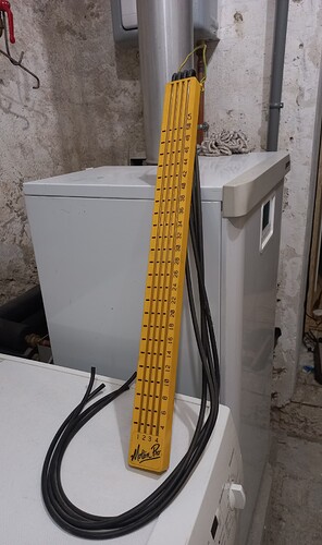

Ou tout simplement refaire si nécessaire le niveau d’une colonne de dépression à mercure, pour régler la synchro des papillons des corps d’injection sur un moteur de moto multicylindres. Indispensable si vous roulez par exemple en BM équipée du bicylindre flat :wink: Ok, il y a des depressiometres à eau (encombrants), mécaniques à ressorts (bof) et des électroniques. Mais les colonnes à mercure sont faciles à utiliser et très précises :ok_hand:
