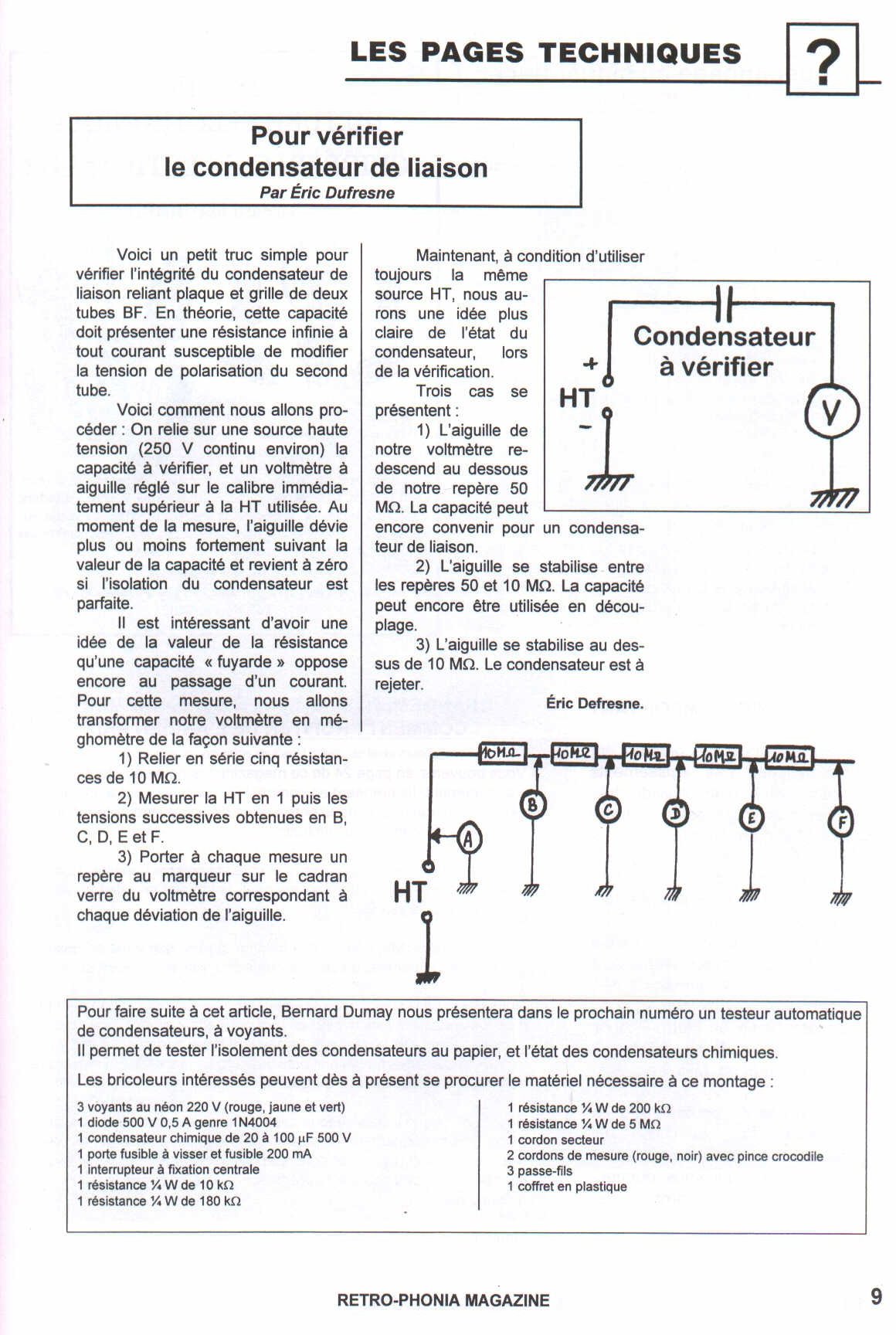

Bonsoir
J’ai vu dans le magasine n° 6 de rétro phonia une méthode simple pour vérifier l’isolement d’un condo de liaison avec une HT et un volmètre
et dans le n° 7 un testeur de condensateur. Articles de Bernard Dumay.
Avec l’autorisation de la rédaction je pourrais vous envoyer le scan de ces 2 articles A moins que vous n’ayez déjà ces revues
Francis
R Ph 1768
Volontiers
car je n’ai pas ces articles assez anciens . Merci pour les scans .C’est en plein dans le sujet .
Jacques DENYS RPh2098
je vous mets le scan concernant
le test du condensateur de liaison paru dans le numéro 6 de rétro phonia
