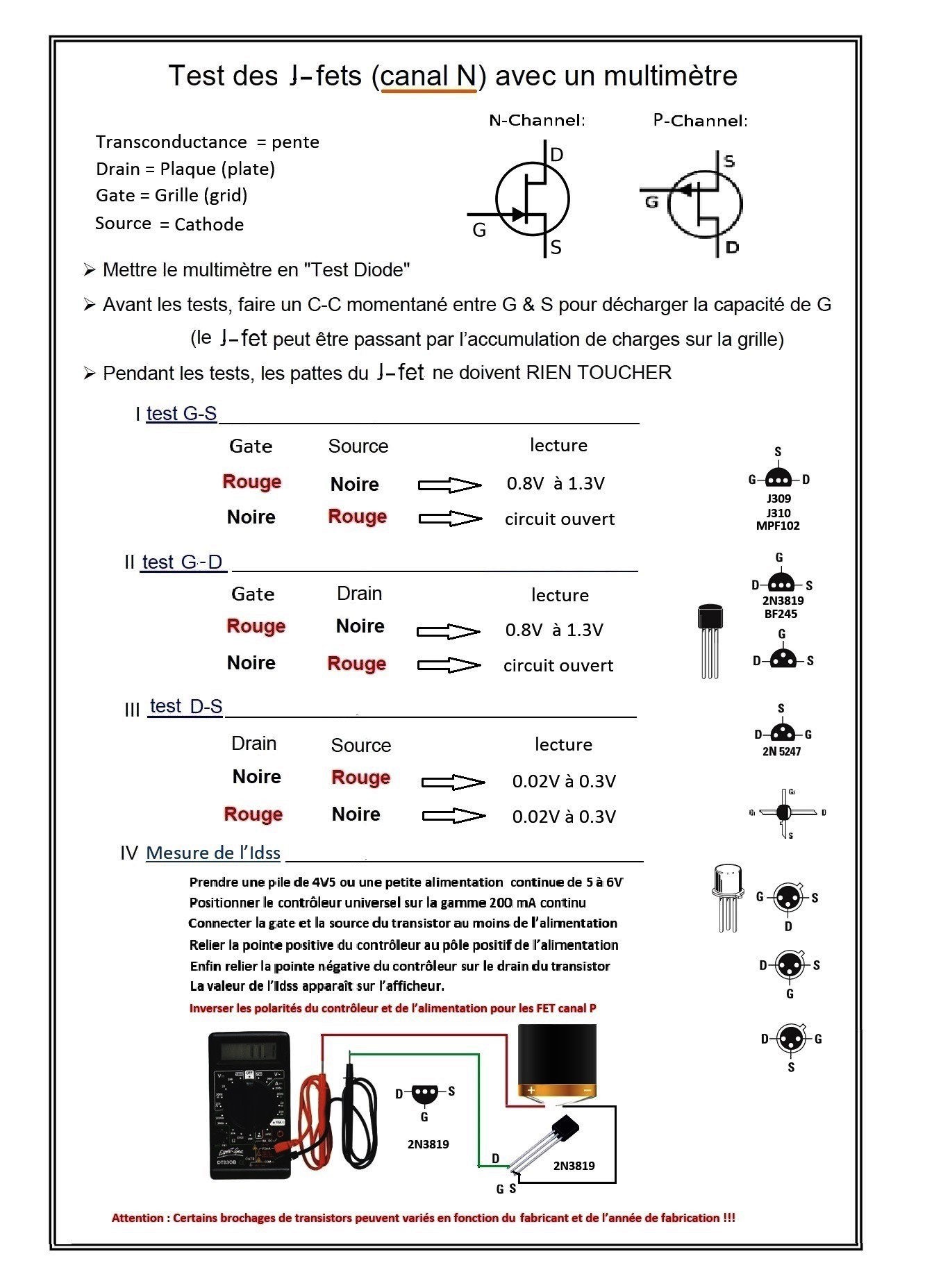

ma question est la suivante :comment contrôler si un transistor FET 2N3819 est opérationnel ?(encore bon)

Le plus simple est le testeur chinois à 2 balles.
Ou cette méthode avec un multimètre en mode « test diode » (Le 3819 est un N-CHAN) : https://www.youtube.com/watch?v=gFfMkObDwGc&ab_channel=Electronics

comme pour les lampes , a defaut de transistormetre , tu prends la data sheet , deux alims ,ton multimetre et tu mesures
Une methode simple consiste à :
  • repérer la source, la gate et le drain
  • relier la source et la gate , appliquer une tension de 10 à 12 V le moins connecté à la source : ça permet de mesurer l’Idss
  • faire un montage avec un pot de 10 k et une pile de 9V ,le pole + allant vers le- de l’alimentation 12V , connecter cette tension sur la gate et observer une diminution du courant au fur et à mesure que la gate devient négative , à un moment le courant s’annule et permet de caractériser le « V pinchoff »
    Il suffit alors de comparer avec la fiche de caractéristiques pour vérifier si le FET est en forme
une petite mesure de s en mA/V ne serait pas de trop
Absolument , on peut le faire en cours de route pendant qu’on fait varier la tension de gate
un memo pour le contrôle

sur cinq 2N 3819 un HS les autres bons
