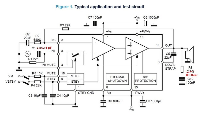

Bonjour a tous.
Je viens de terminer de monter un petit ampli.
L’ampli est kit chinois sur la base d’un TDA7294.
L’alimentation est juste redressé et filtré.
Hier lors des premier essais par moment un sifflement très aigu ce faisait entendre.
Cet après midi j’ai voulu voir pourquoi il oscillait, j’ai mis l’oscilloscope sur les sorties audio chargées par des enceintes 8 ohms et je l’ai laisser tourner tout l’après midi, rien …
Il c’est mis a osciller quand j’ai débranché l’oscilloscope :frowning:
L’oscillation c’est arrêtée dès que j’ai rebranché l’oscillo !
Du coup je vais avoir besoin de votre aide.
Comment arriver a mesurer cette oscillation ?
et
Comment y y remédier ?
Merci d’avance :slight_smile:

bonjour, tiens, je crois qu’il m’est arrivé la meme mésaventure avec un tda !!
comment l’alim est-elle filtrée ?
circuit RC sur chacune des sorties ?
attention au circuit de masse
attention aux impédances d’entrée
verifie que c’est conforme a la notre d’application
Schéma de cet ampli avec celui de l’alim?
Filtre secteur?
Quel decouplage de l’alim et par rapport à la terre?

Coté circuit je vais me pencher dessus pour en tirer le plan exact, mais on est très proche de celui de la note du constructeur.
Je reviens après avoir vérifié.
Tout est parfait mais ca marche pas.
Ben, c’est que y’a un détails qui fait que ce n’est pas aussi parfait que ça.

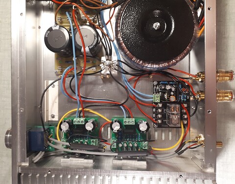

Une photo du montage et du câblage ?
20 000µF de filtrage : les diodes prennent une belle claque à la mise sous tension.
voila coté circuit
la partie Mute / Stan By est comme cela
Voila le câblage dans un ancien ampli.
Oui au demarage elles prennent une claque.
Mais elles ont tenu bon tout le temps de l’ancien ampli qu’elles alimentaient :slight_smile:
Pas de filtre secteur.
le boitier est a la terre.
comme dit Bruno je devrais laisser l’oscillo dessus il fonctionne très bien. :slight_smile:
essaye de mettre une 2.7 ohms a la place de la 10 ohms
tu met un 4.7 ohms en // sur la 10 ohms
cela doit largement representer les 10pF 1Mo d’une sonde d’oscillo

C’est la pointe de touche ou la prise de la masse de la sonde de l’oscillo qui empêche l’oscillation?
c’est la pointe de touche sur la sortie audio
Sonde branchée sur la sortie HP?
Ce n’est pas l’impédance de la pointe de la sonde en // avec le hp qui va changer grand chose.
La mise a la terre de la masse da l’ampli par la masse de la sonde peut être…

Un cellule de Boucherot en // sur la sortie HP
Cellule de Boucherot : résistance de 100 Ohms en série avec un condo de 100nF
Sur ces amplis l’ailette de fixation est connectée au -Vs.
Est elle isolée du radiateur ?
