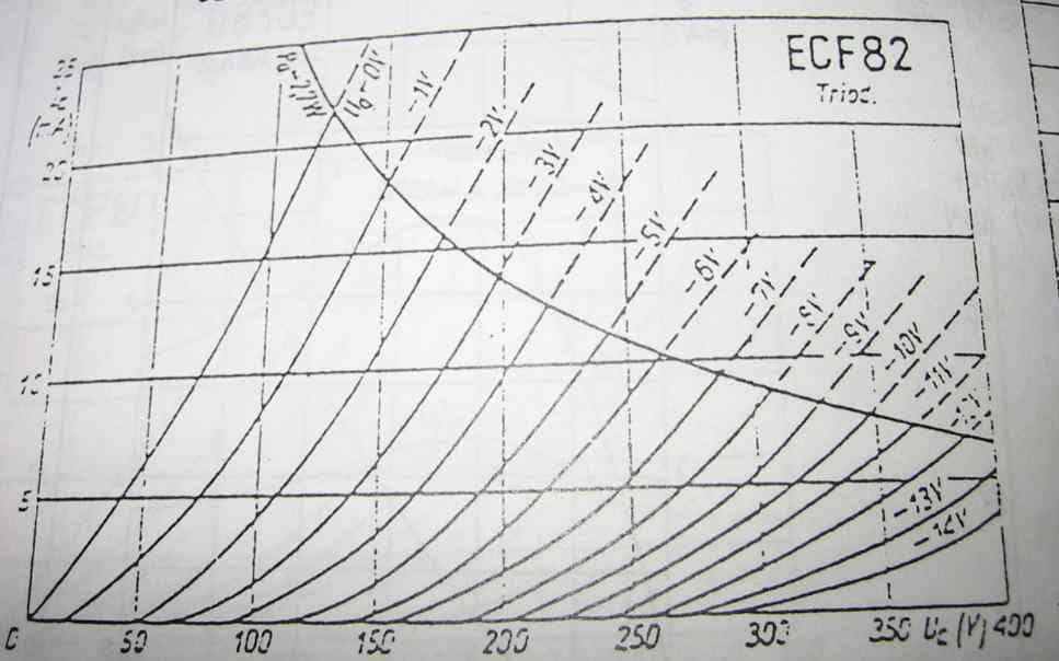

Réseau de courbes trouvés sur un site en japonais:
Jacques
OK Jacques.
Là aussi, on est THEORIQUEMENT à 11mA pour - 2V et à 18mA pour - 1V, pour une tension plaque de 150 V.

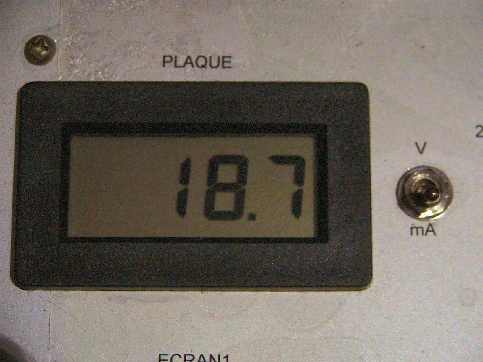

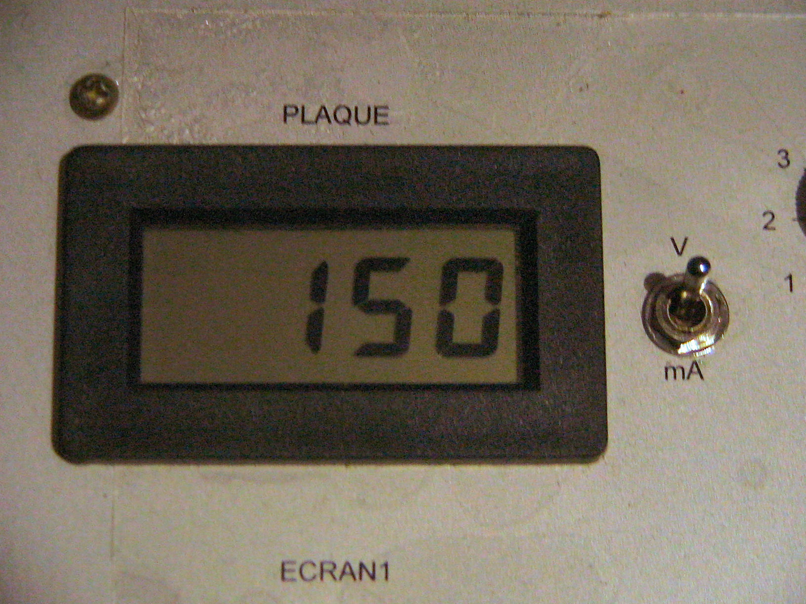

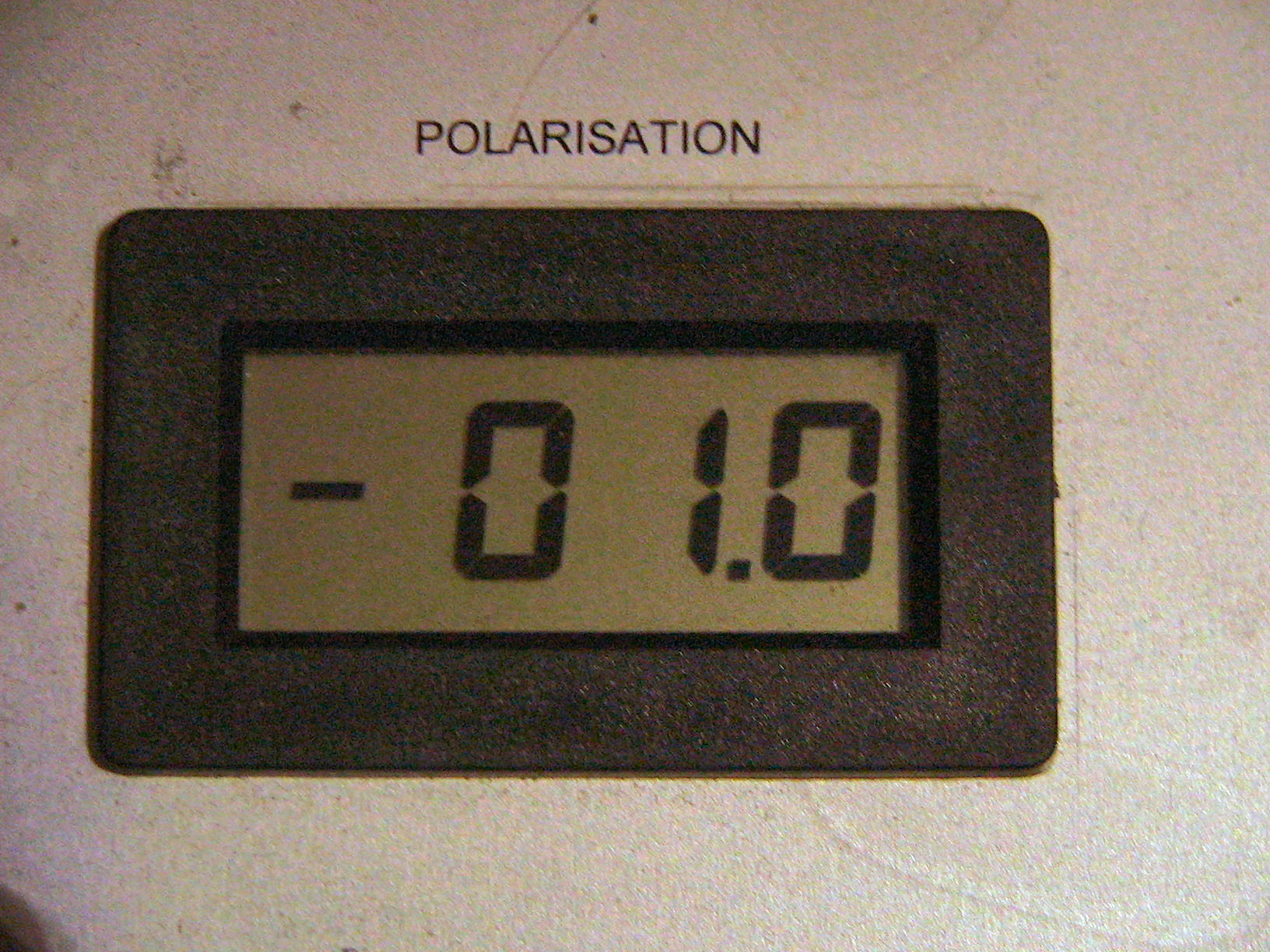

Essai partie triode ECF82 sur lampemetre amateur (FC2010):
Vp=150V
vg1=-1V
Ip=18,7mA
Autres tubes en essai avec mêmes conditions :
17,3mA, 16,5mA, 15,8mA
Christian

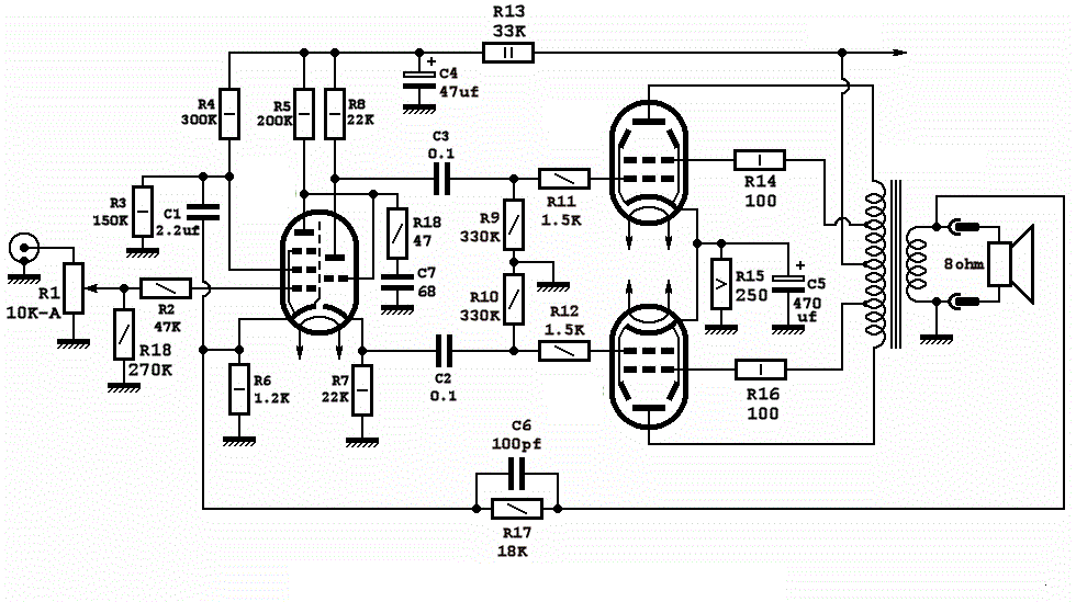

Avant de les jeter, je les verrais bien dans un montage de ce style :wink:
Christian
