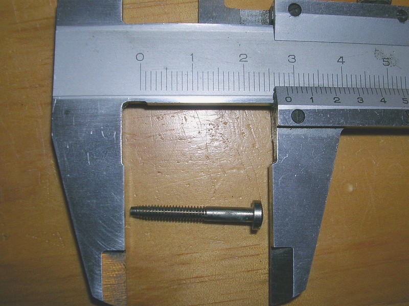

Je viens de récupérer un multimètre de marque Metrix , modèle 460. il est bien fatigué, mais ça me ferais bien plaisir de le remettre en état correct et je recherche donc :
  • 2 vis de maintien de la coque AR (voir photo)
