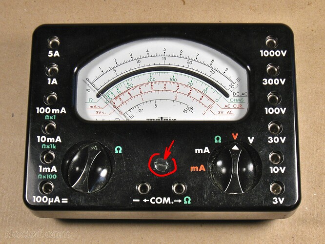

Je possède depuis peu un Metrix 462 E. Il me donne des mesures précises dans tous les modes, à un bémol près : toutes les mesures sont décalées de 1.5 unité sur l’échelle du haut, soit environ 2mm.
Avec les bornes déconnectées, posé à l’horizontal, le galvanomètre indique 0.15. En inclinant le multimètre, sa position dévie entre 0 à 0.5. L’aiguille bouge même beaucoup si on secoue un peu l’appareil (circuit d’amortissement défaillant ?).
L’intérieur est propre, comme je disais les mesures sont justes et tout semble en bon état. J’ai essayé d’enlever la pile, court-circuiter le galvanomètre et ré-étaloner avec la vis de point zéro, mais je ne peux descendre en dessous d’environ 2mm au dessus du zéro, peu importe le sens dans lequel je tourne la vis.
Les seules possibilités d’avoir l’aiguille à zéro est d’incliner le multimètre à 45°, ou d’envoyer une légère tension négative sur le mode voltmètre, ce qui ne semble pas normal.
Quelqu’un aurait-il une idée ? En espérant que le galva ne soit pas mort, car ça ferait cher la décoration !

le reglage du zero se fait en tournant cette vis
Avec le réglage entouré de rouge, vous?pouvez ajuster le zéro en position horizontale :
Cependant je ne sais pas s’il est également prévu pour fonctionner en position verticale, voir les symboles normalisés sur le cadran.
S’il peut fonctionner dans les deux position, c’est peut-être le contrepoids de l’aiguille qui est dérèglé si l’affichage n’est pas correct en position verticale.
Merci pour vos réponses très rapides. Comme je disais : « je ne peux descendre en dessous d’environ 2mm au dessus du zéro, peu importe le sens dans lequel je tourne la vis. »
En tournant la vis dans un sens comme dans l’autre, 0.15 est le minimum atteignable.

sur que votre aiguille n’et pas tordue car le décalage variable en fonction de la position le laisse penser
il faut accéder au spiral du galva et décaler la commande par rapport au spiral
il me semble ne souvenir que c’est comme cela sur ce modèle
sur d’autres il y a un réglage sur le spiral arrière

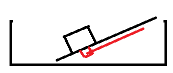

voici le mouvement a faire pour sortir le galva
attention a ne pas accrocher l’équipage mobile et l’aiguille (en rouge)

Bonsoir Damien.Je serais vous, je ne toucherais pas la pièce avec la fléche jaune: il semble me souvenir que c’est le réglage de l’aimantation du systéme mobile.
Si vous n’avez qu’un simple écart d’ 1 mm sur l’échelle, vérifiez d’abord que le petit téton qui est fixé sur la vis de réglage n’est pas sorti de sa gorge, ça arrive parfois, et cela empêche le réglage qui vous préoccupe.Quand tout est normal, la course est de l’ordre de 5 mm, en plus ou en moins du zéro.
Sinon, en dernier ressort, le rattrapage peut se faire avec précaution, en tordant l’aiguille à l’aide d’une pince brucelle. Quand le réglage est trés faible, c’est jouable

Et voilà, presque un jeu d’enfant avec vos explications. Merci !

Elle l’est, c’est l’inclinaison de l’appareil et le parallaxe avec la lumière. Et j’ai réduit assez pour pouvoir descendre dans le négatif avec la vis, ça permettra d’avoir de la marge de correction ultérieurement, sans devoir ré-ouvrir le galva.
