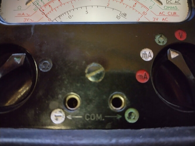

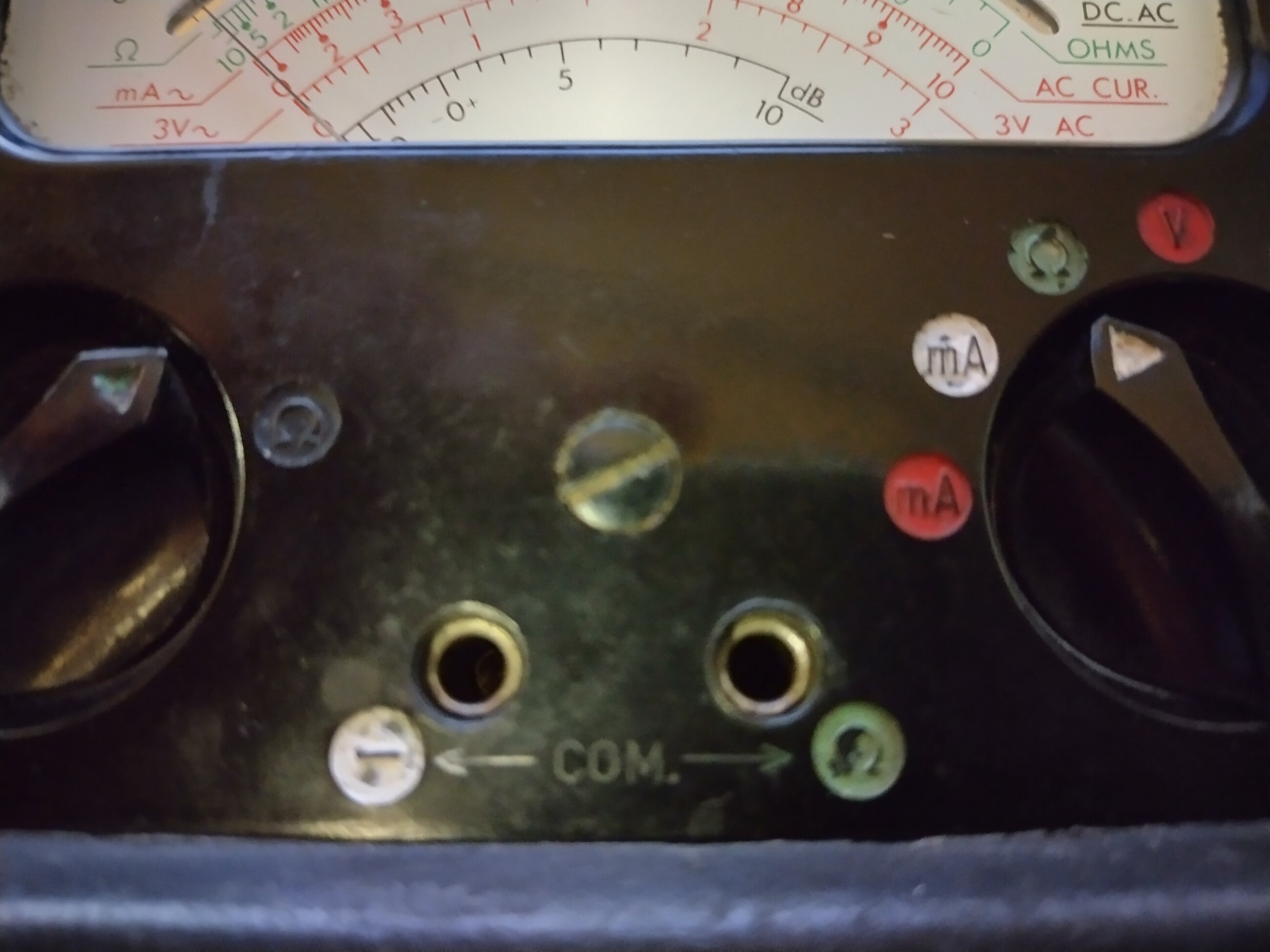

Un régage du galva a tout remis en ordre.
Quel « réglage » exactement, on sera ainsi « moins bête » :wink:
En attendant la pile de 15v, je n’avais que la pile 1,5v et j’ai réglé
l’aiguille au repos sur le zéro à gauche.
A la mise en place de la 15v, l’aiguille a adopté de nouvelles positions
de repos en fonction de la position du contacteur de droite.
J’ai contrôlé les éventuels contacts soupçonnés des galettes et l’enventuelle
humidité à l’intérieur de l’appareil comme conseillé ici.

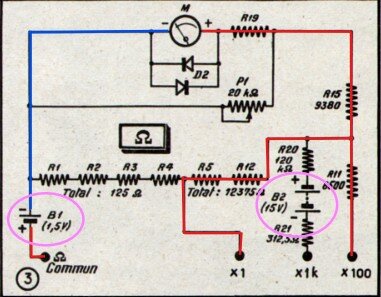

Mais en regardant le schéma j’ai pensé qu’il fallait peut-être ré-équilibrer
le galva suite à l’arrivée tardive de la pile 15v.
  • Le galvanomètre doit afficher zéro volts ou zéro ampère à gauche lorsque le circuit ohmmètre est ouvert, si ce n’est pas le cas il faut ajuster le zéro mécanique avec le réglage du ressort spiral par la « vis » en bakélite noire au centre vers l’axe du galvanomètre (selon votre photo).
  • Pour ajuster le zéro ohms avec la déviation du galvanomètre à pleine échelle à droite, il faut court-circuiter les deux cordons de mesure, puis ajuster le potentiomètre zéro ohms avec l’aiguille juste à l’extrémité de l’échelle à droite. Lors du changement d’échelle en ohms, il faut réajuster le 0 ohms.
