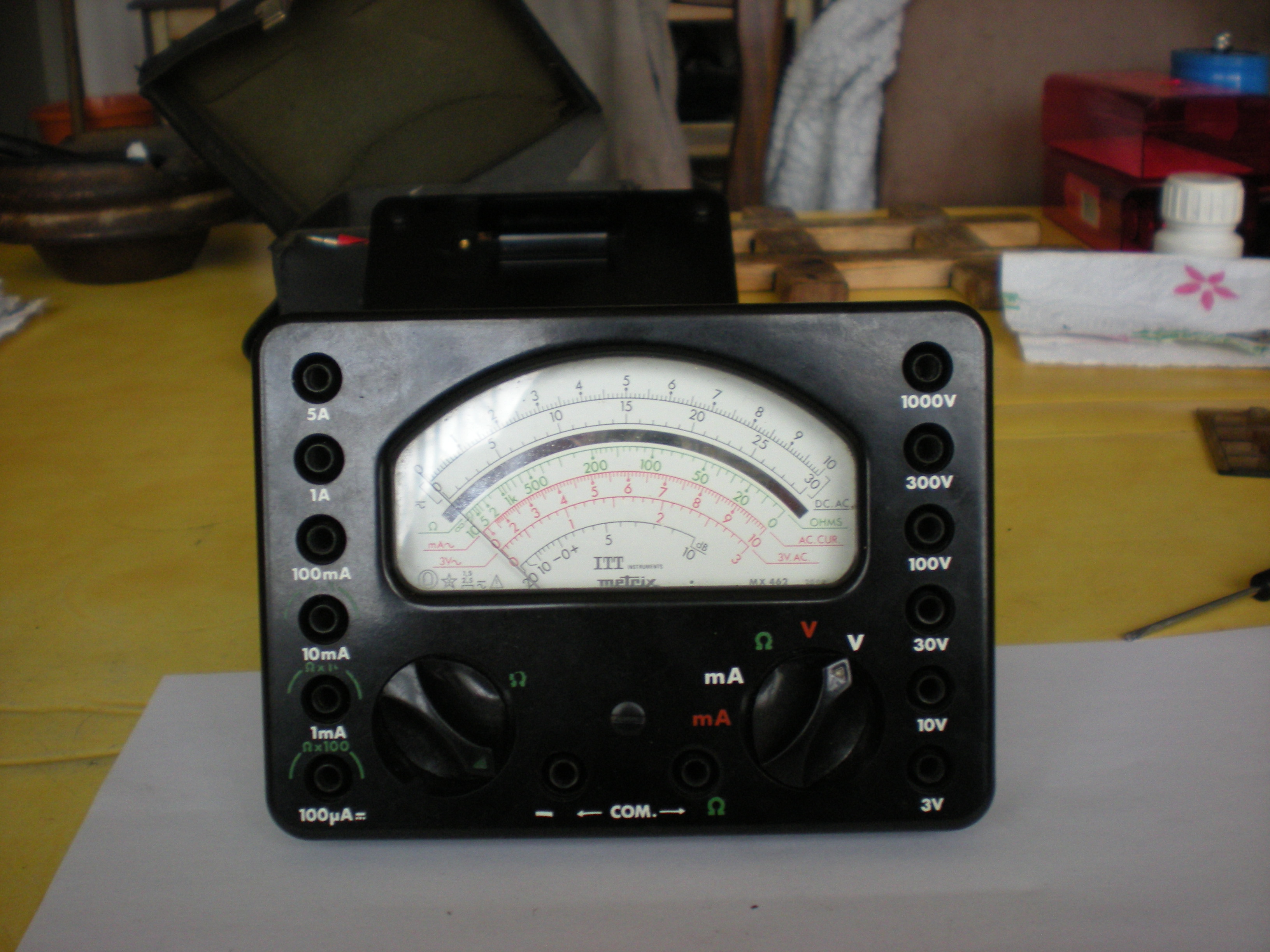

Une photo de l’appareil 462 permettrait de mieux voir de quel modèle il s’agit.

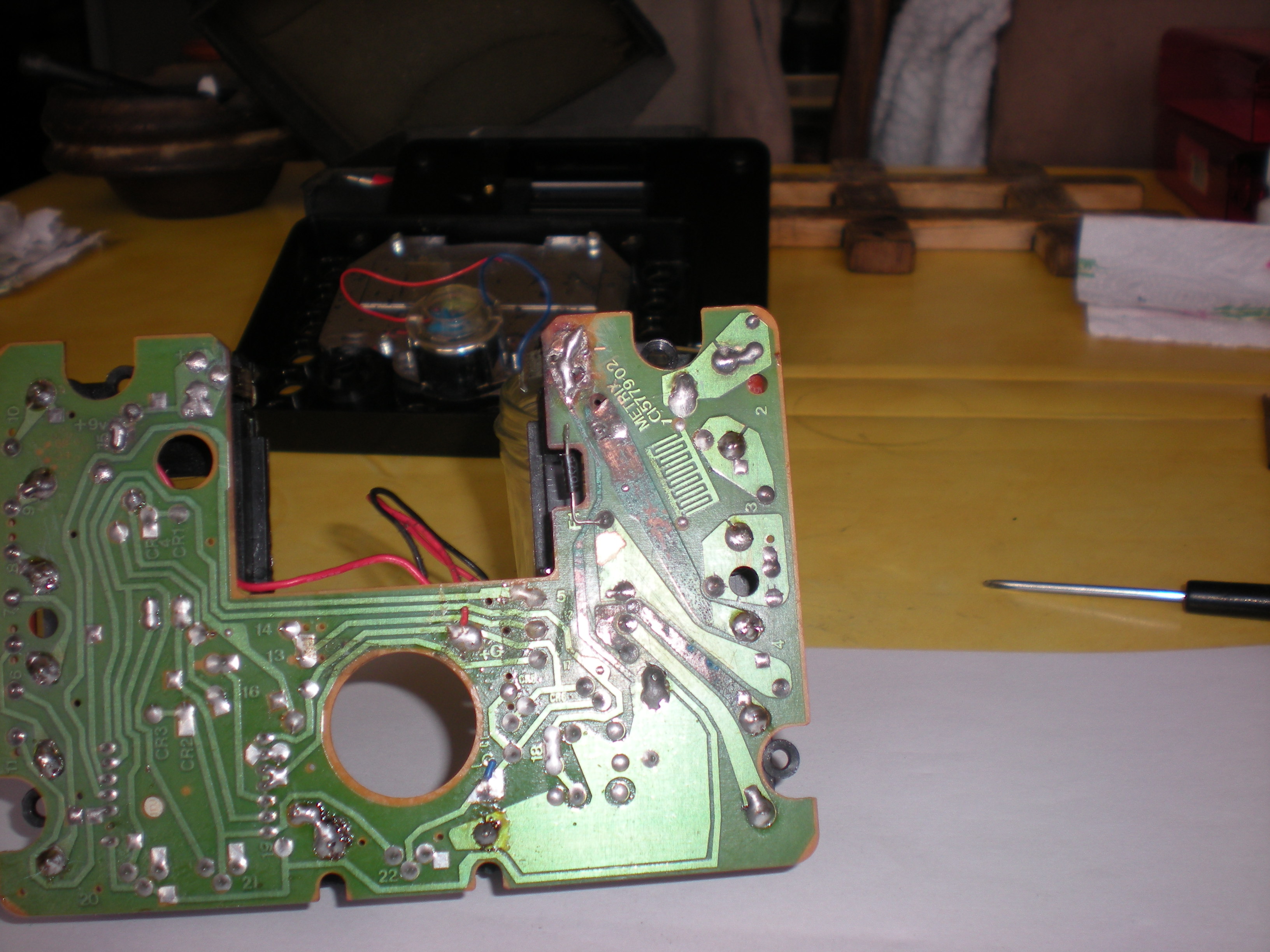

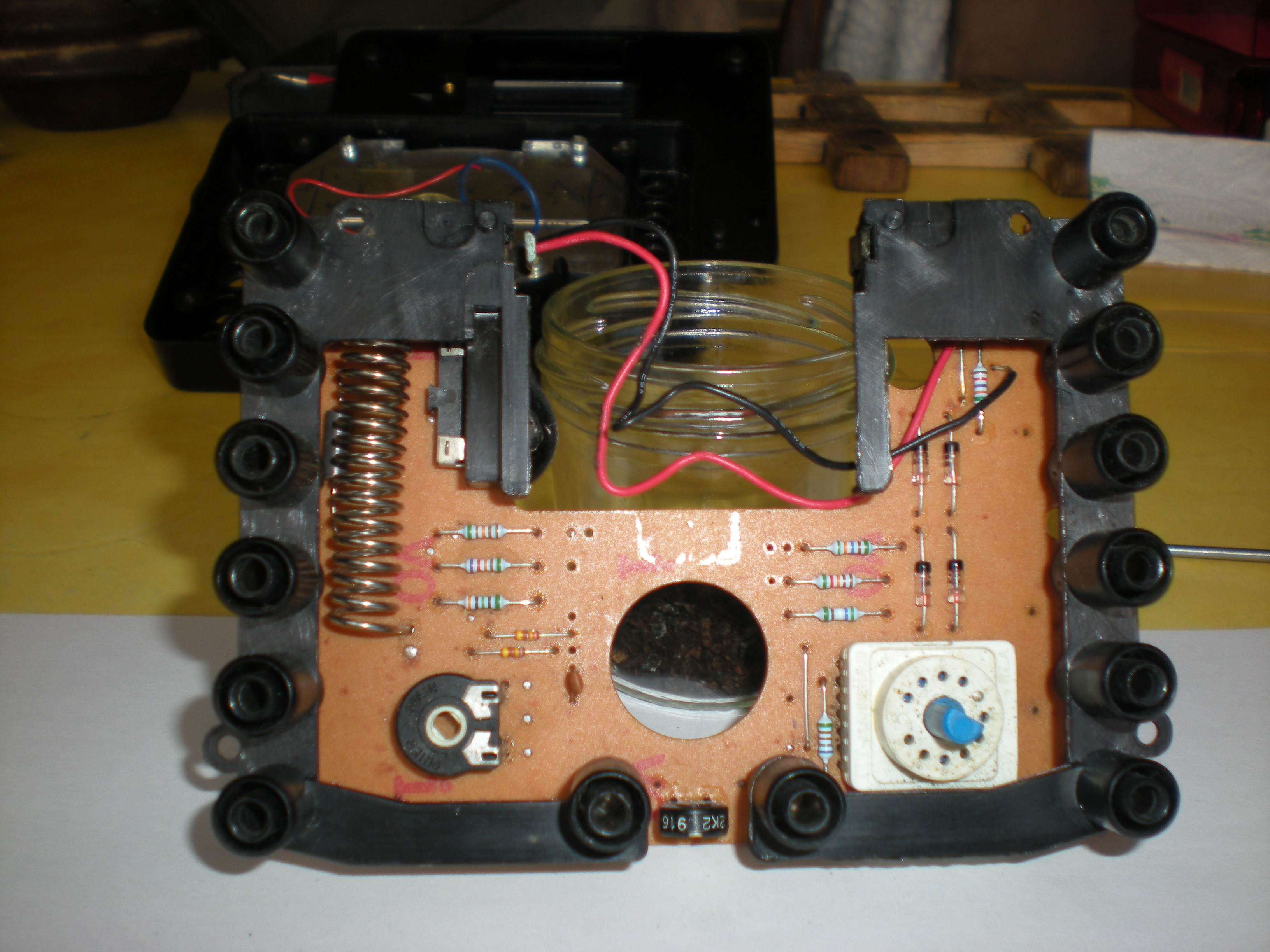

Bonjour a vous tous les amis
voila trois images
pour cette R je ne vois que un endroit ou
elle peu être raccordé au moins de la pile
car si connecté juste en dessous elle ce trouverai
en// du fusible ,image pas bien nickel mais suis pas arrivé
a faire mieux,
en haut a droite les deux piles avez coulé et tout rongé
ont vois l’encoche ou ce trouve le fusible et la R en noir
dans le mème alignement que le fusible,

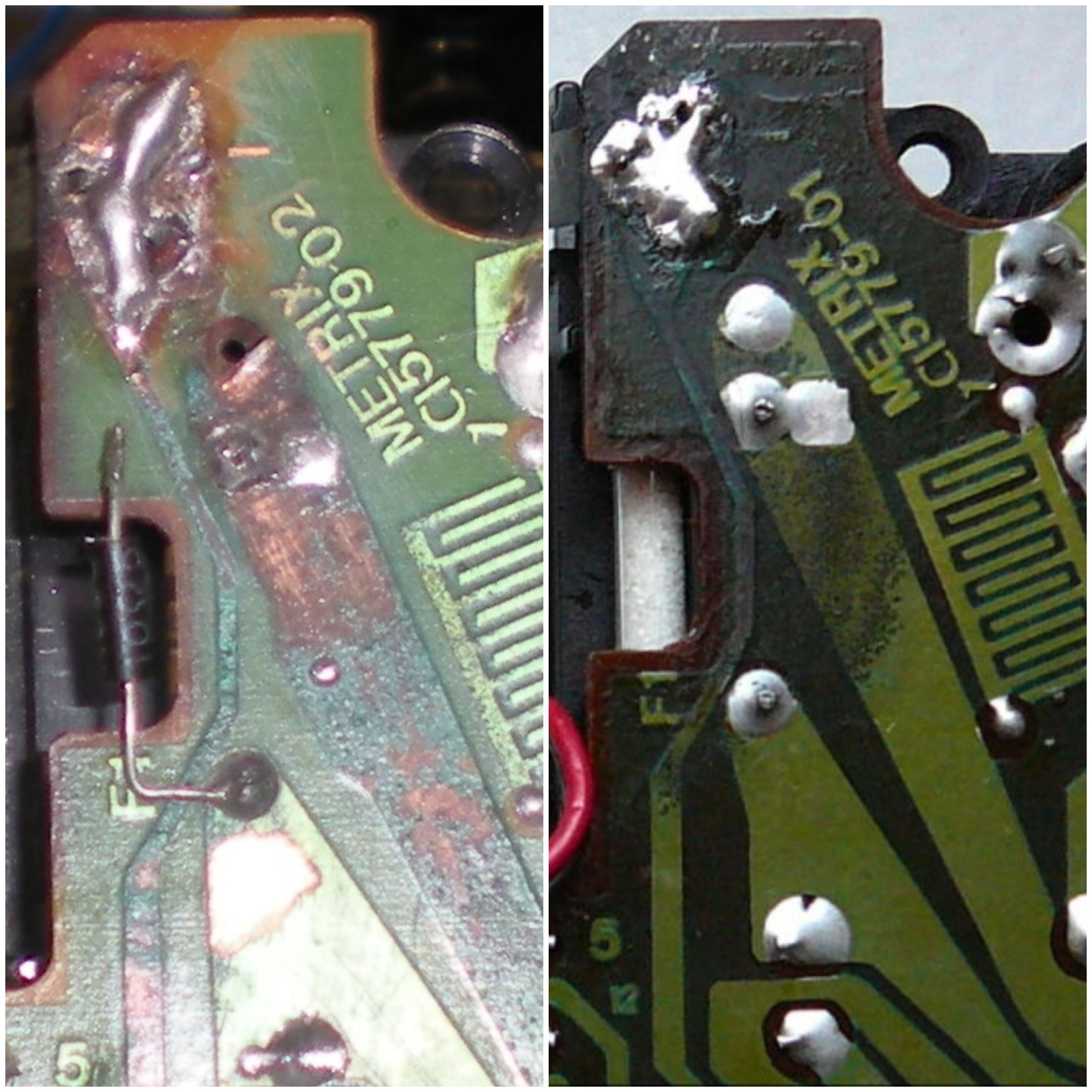

Jean-Luc, avec le schéma que je t’ai joint, qu’est-ce que ça te donne par rapport à ton appareil ?

le 462 posté par @Jeanmonod_Henri-Louis est identique au votre
même référence écrites sur le circuit imprimé et même tracé
la résistance sur le votre n’a pas lieu être elle a été mise par l’ancien proprio pour remplacer le fusible probablement
re
salut Alain merci, sa correspond sauf cette R de 10.5
je vais le mettre en route sans cette R et je vais voir
re
merci Gilles ta certainement raison et je l’ai
pensé aussi ,je vais voir sans cette R ,
omale
En comparant les deux photos côté à côté on voit bien que le fusible a été remplacé par la résistance de 10,5 Ω, mais pourquoi ? Mystère …
bonjour,
on voit bien qu’elle vient schunter le fusible manquant et aussi le porte fusible manquant
peut être qu’à défaut dans avoir un de rechange comme on le rencontre souvant la ptite astuce de secours pour palier
reste qu’un fusible serait mieux
qu’une résistance pour la protection de l’appareil m^me si celle ci est dite fusible

en fait, le fusible d’origine fait quelques ohms
donc mis une 4,7 Ω en série avec le fusible, tout est rentré dans l’ordre
peut-être pareil ici mais avec 10 Ω ?

merci Henri-Louis , Michel et Gilles
le plu petit fusible que je j’ai 160mA
j’ai des R fusible de 0.22 -0.27-0.33-0.39-0.47-0.56-0.82-1.2 et 1.5 ohms en 1/2 watt
mais je vais faire comme Michel avec une R de 4.7 ohms ,
je vous dirai si sa marche
J’ai mis une 4,7 Ω parce que c’est celle qui correspondait à un tarage correct de Ω X 1 du CdA
essayer plusieurs valeurs, le fuse est monté aussi sur Ω X 1 et 10 mA
donc en dehors de ces deux mesures, il ne sert à rien

Au vu du schéma que je possède (ancien modèle ”câblé main"), il s’agit d’un fusible de 0,05 A
Oui, mais tous les fusibles de même calibre n’ont pas la même résistance
sur le CdA j’avais mis la bonne valeur en mA, mais un quelconque
impossible de tarer, résistance trop basse

problème résolu je refais les pistes dégradé
avec du fil j’ai placer un fusible 100mA
et il refonctionne ,merci a tous pour votre aide ,
