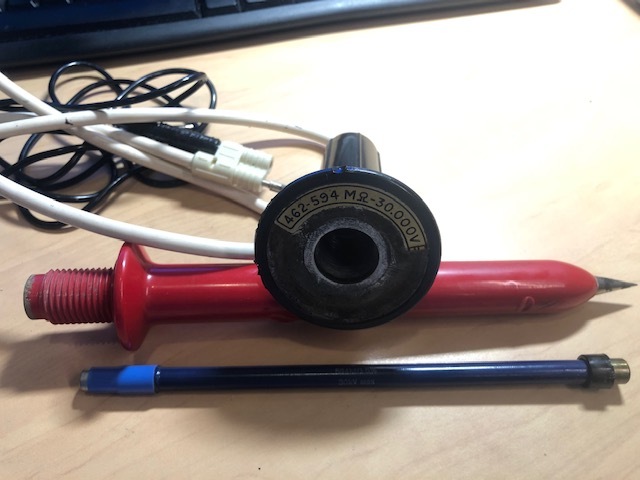

J’ai exhumé un contrôleur que je voudrais bien utiliser de temps en temps en ohmmètre. Il faut donc que je déniche la pile 15V qui va bien, mais qui ne semble plus courir les rues. Où vous fournissez-vous, si possible sans que le montant du port soit plus élevé que celui de la pile ?
La sonde THT est marquée : « 462-594MΩ-30 000V ». Petit bémol, la résistance est coupée. Pensez-vous que ce soit trouvable ? Dans le cas contraire je peux toujours adapter une chaîne de résistances sachant que je n’ai pas l’intention de faire des mesures dans un poste de transformation haute-tension avec.
Merci pour vos éventuels retours.

Je n’ai bien entendu pas sonné la résistance avec un multimètre.
Et c’est bien une sonde prévue pour un 462, c’est d’ailleurs marqué dessus.

La sonde se branche sur le calibre 1000V du 462 je suppose ? Le 462 est un voltmètre 20000ohms/V, donc pour 30 000 Volts, résistance totale de 30 000 x 20 000 = 600 Mégohms… On enlève les 20 000x1000 = 2 mégohms du calibre 1000V, il reste 598 mégohms pour la sonde THT… Je ne sais pas pourquoi ils indiquent 594 Mégohms ???

si on refait le calcul en supposant que la sonde est utilisée sur le calibre 1000V du 462F
j’arrive a une resisance d’entrée de 20Mo a peu pres ( sans tenir compte de la R galva) pour le calibre 1000V
soit une courant de 1000/20000000
sacha que pour aller a 30KV il faut en chuter 29 dans la sonde , connaissant le courant consommé
on peut en deduire sa resistance R = 29000/(1000/20000000)= 580 Mo
La résistance étant à 5%, on navigue largement dans les clous :slight_smile:
peut etre pour tenir compte des fuites de surface dans la sonde
si on calcule la R a mettre en // sur 594 Mo pour arriver a la theorique 580 Mo
on arrive a la valeur de 24608 Mo !!!
J’ai trouvé la référence catalogue de la sonde, c’était la HT213
Et elle se connecte sur le calibre 300V.
si on re refait le calcul sachant que la sonde est utilisée sur le calibre 300V du 462F
j’arrive a une resistance d’entrée de 6 Mo a peu pres ( sans tenir compte de la R galva) pour le calibre 300V
soit une courant de 300/6000000
sachant que pour aller a 30KV il faut en chuter 29,7 dans la sonde , connaissant le courant consommé
on peut en deduire sa resistance R = 29700/(300/6000000)= 594Mo
C.Q.F.D. ! Bravo ! ! !
