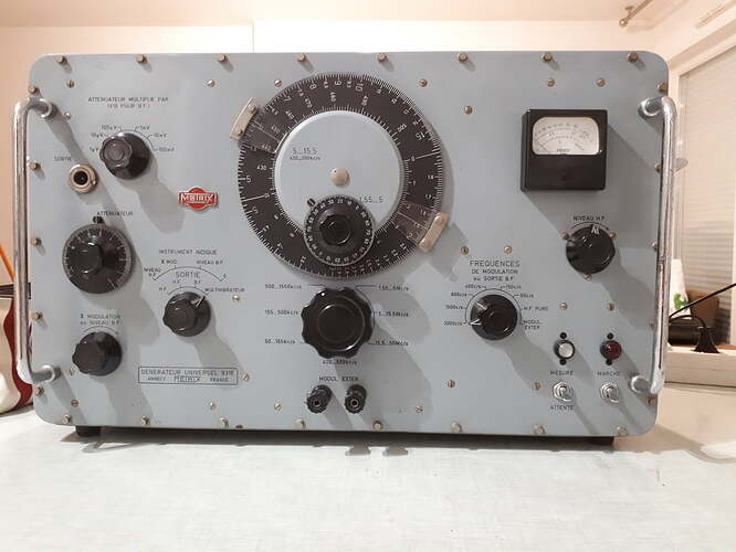

Bonjour a tous.
J’ai fais l’acquisition l’été dernier d’un Générateur HF Métrix 931E.
Je ne l’ai pas encore mis en route.
Quelles vérifications me conseillez vous de faire avant une mise en route ?
J’ai déjà récupéré tous les document que j’ai pu trouver sur le GL.

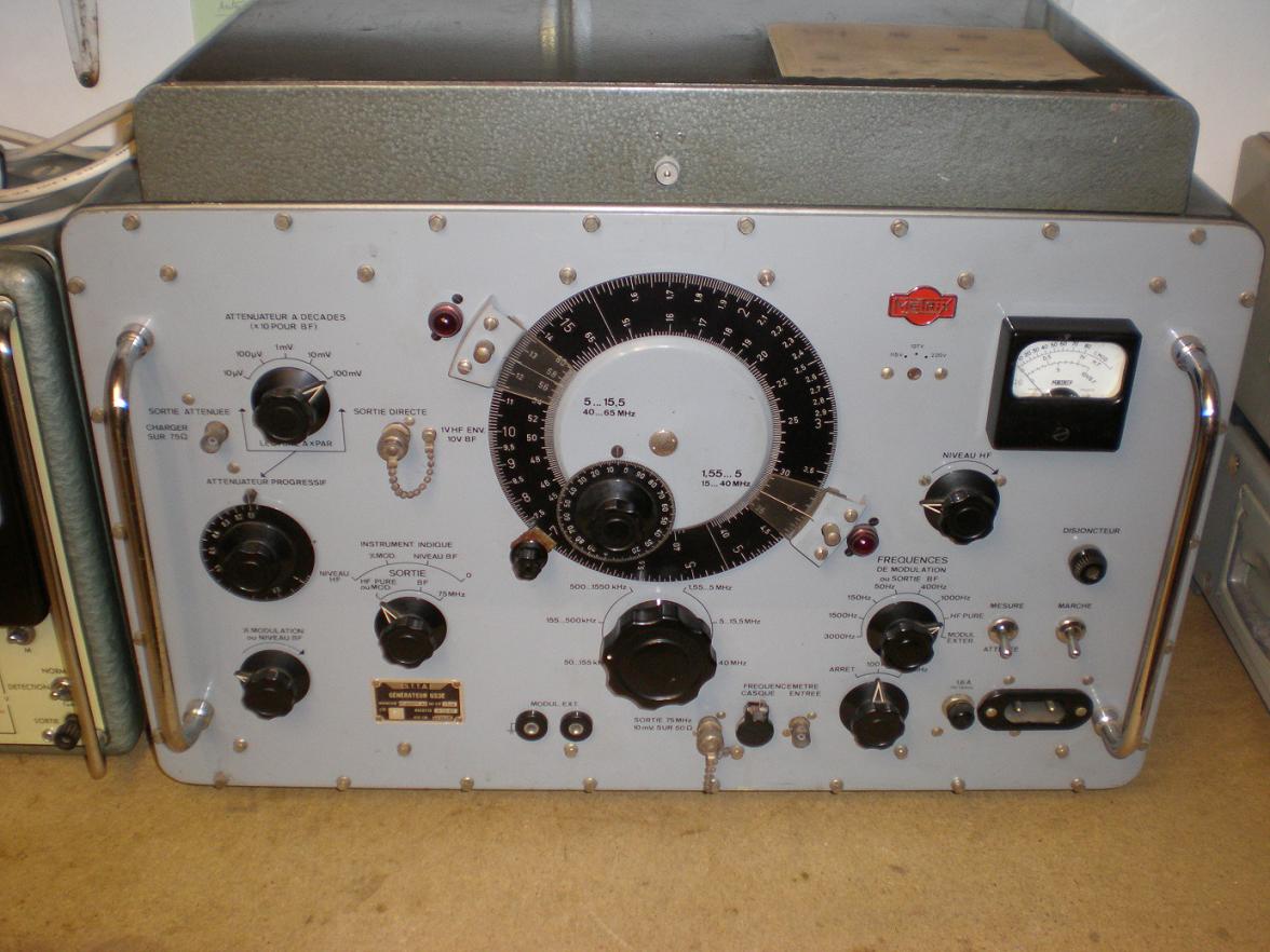

Je possède le même, magnifique appareil :
A un certain endroit y a eu deux type de tube, EL3N et EL83, donc deux modèles de générateur !
4444 084|338x499
