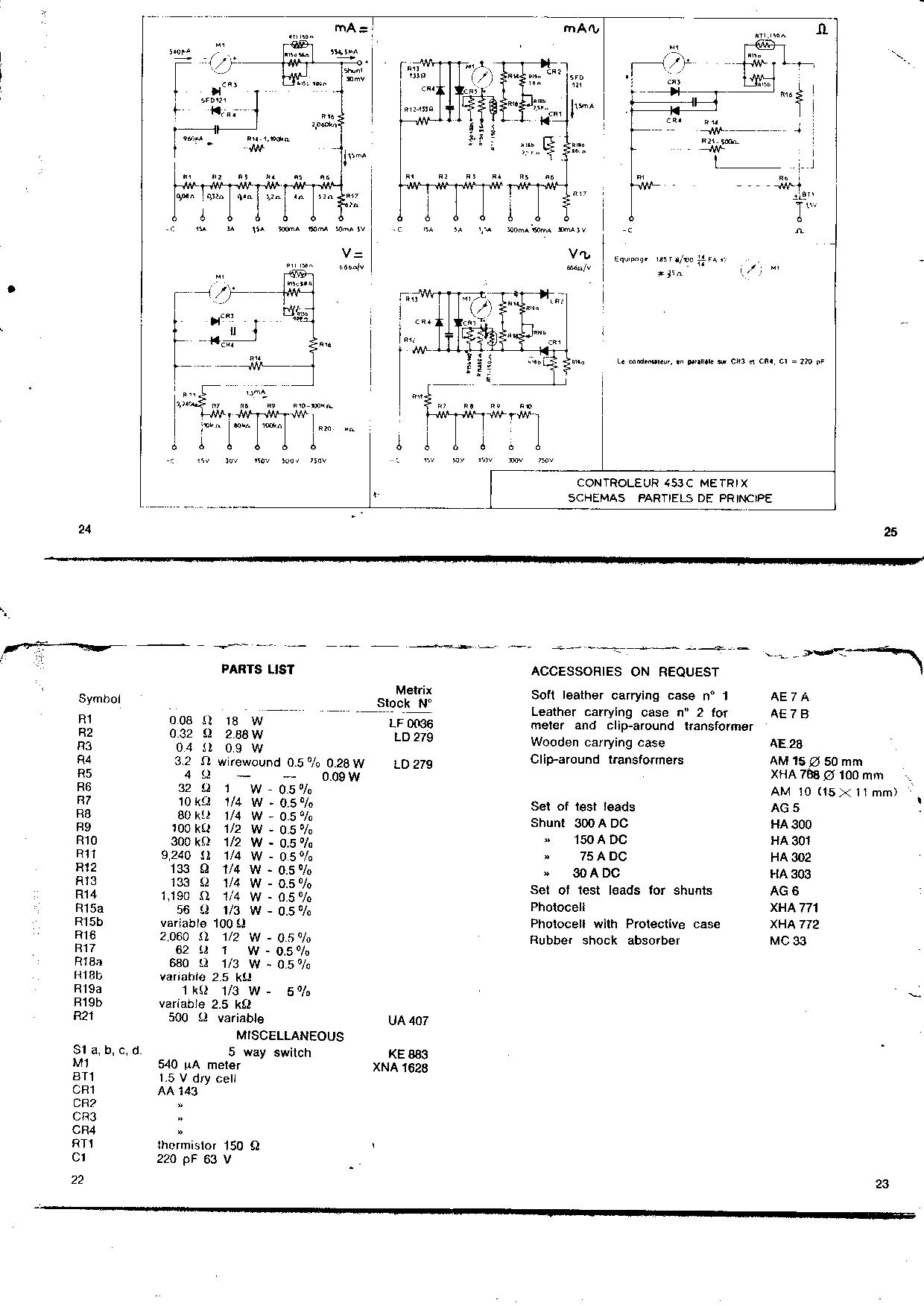

Maintenant voici , pour les puristes ,le schéma du Metrix 453C .De faible nuances

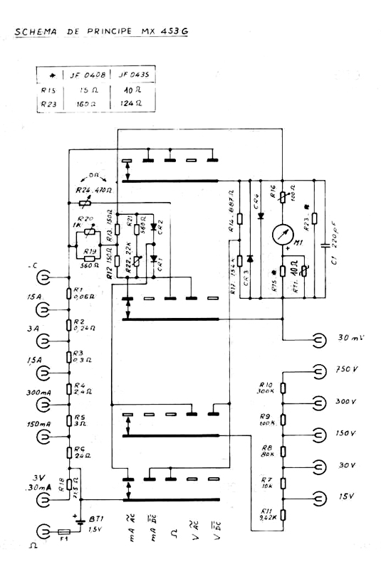

Et enfin le schéma du MX453 G
