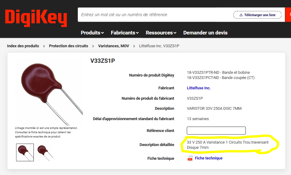

Bonjour à TOUS , Sur le Métrix MX112 , je recherche la valeur des éléments suivants :
Rv 1
Rv2
Cr1
Ces 3 composants sont HS.
Merci pour vos infos.
et : http://www.tsf-radio.org/newarch/tome-99/schmes-metrix-MX112.pdf
CR1 : AA143 diode Ge
Une photo des composants ?
voir dans le grand livre
OK le schémas est claire mais ne mentionne pas les valeurs Rv1 - 2 et pour Cr1 je peux lire AA 143 (diode au germanium ).
RV1 er RV2 ne sont pas des thermistances ou varistances ?
photo de ces composants ??
J’ai récupéré ce métrix avec les composants manquants (je penche sur des varistances ! ) mais quel valeur ?
ce modele
Bonsoir, Euréka j’en possède 3 + essais concluant du Métrix . De toute façon ces varistors ne sont qu’à titre de protection.
Merci pour vos recherches et bonne soirée…
