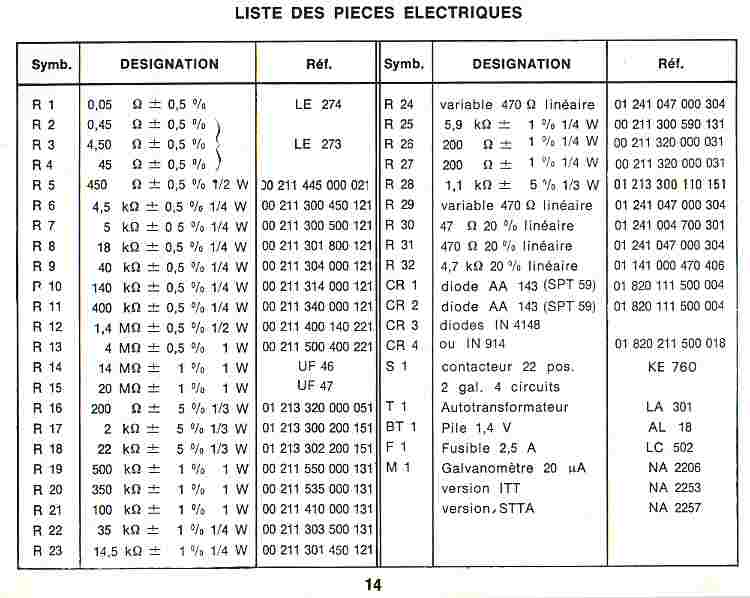

Voici le schéma du MX 202b que je possède avec les problèmes de pile
bien sûr.
Je peux vous faire des scans en meilleure résolution si ce n’est pas suffisant
Amicalement
JCM
