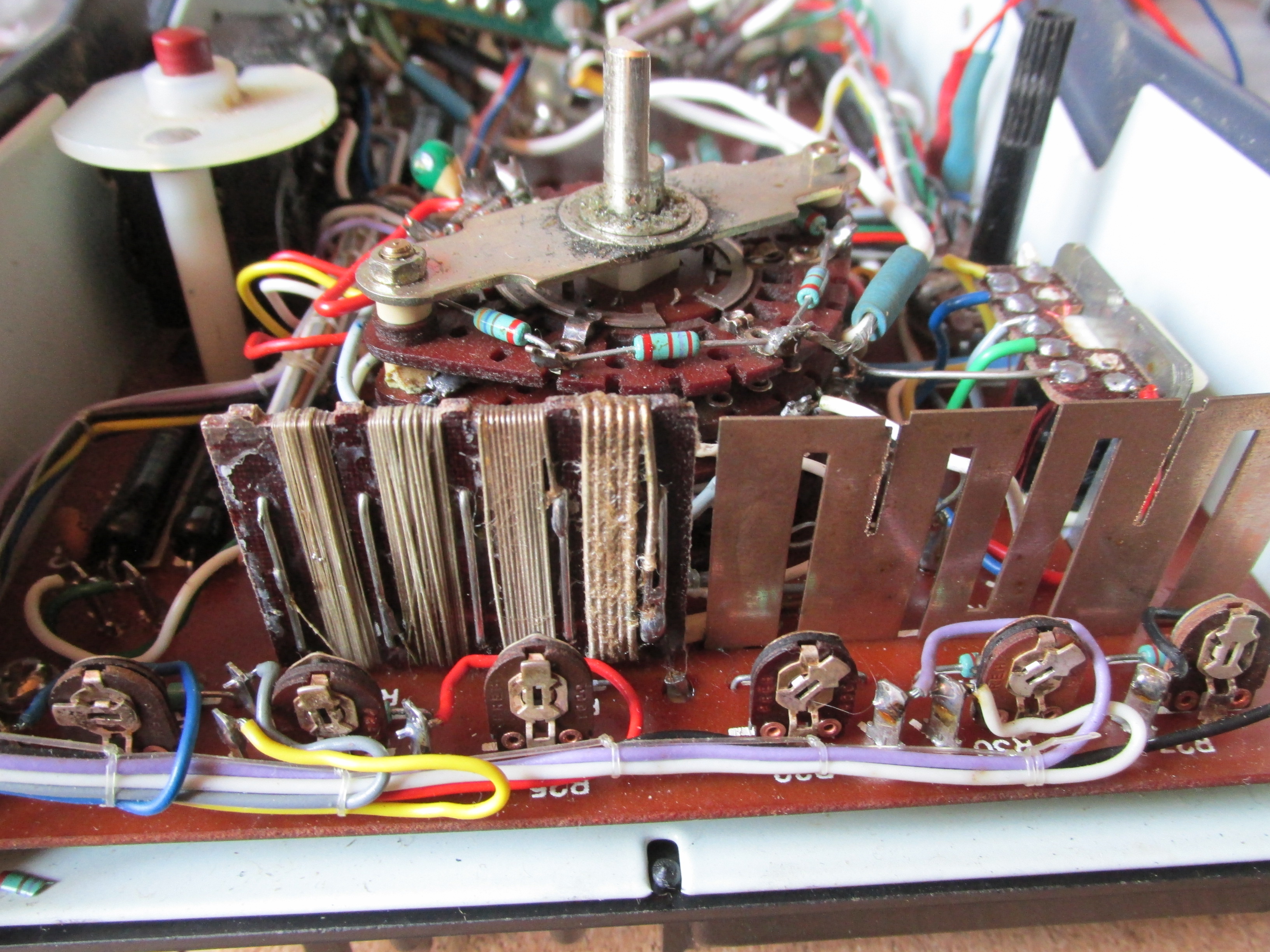

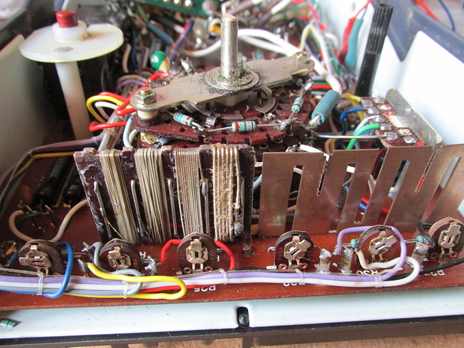

il y a de l’electronique dedans ? ou c’est un capacimetre sur secteur ?
je vais l’ouvrir et faire une photo.

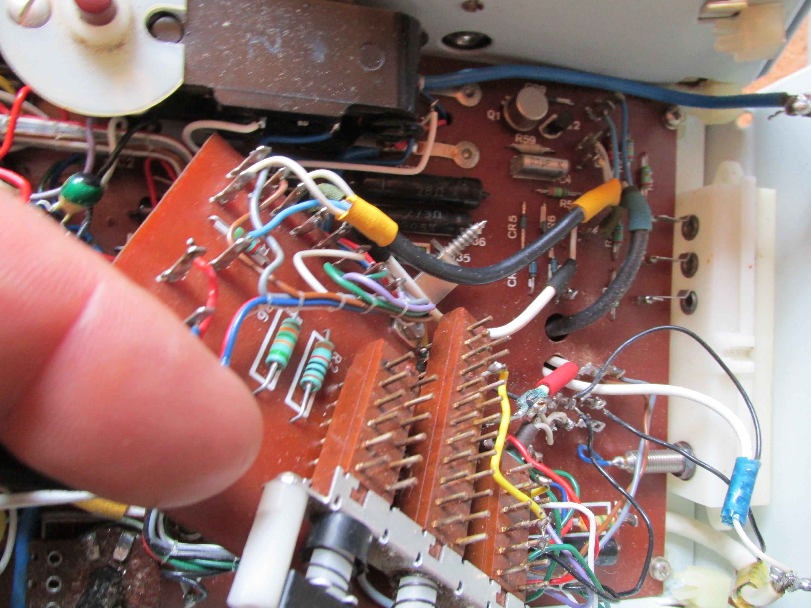

Les photos , seulement 2 transistors , (je ne peux pas donner la référence sans dessouder). Si c’était " Education Nationale "on devrait trouver des infos.
truc assez complexe effectivement

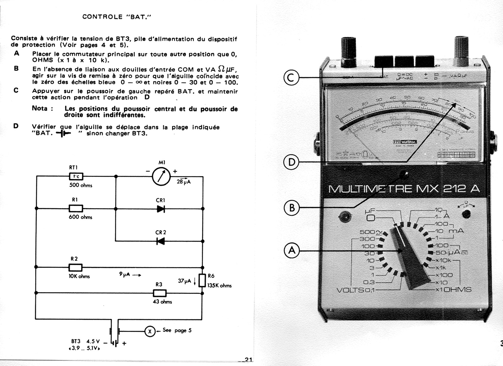

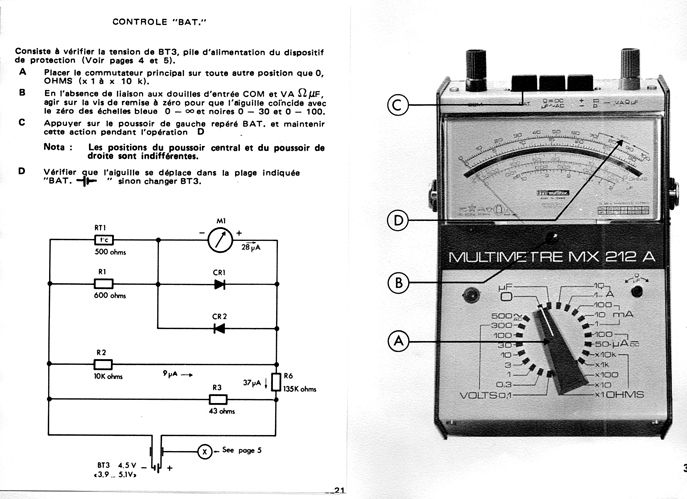

j’ai commencé à scanner le manuel de service, mais il y a 25 pages…aussi il ne faudra pas être trop pressé ! voici les premières pages, et la page « capacimètre » qui vous intéresse, mais il ne mesure que de 1 nF à 0,1 µF, et à condition de le relier au secteur. la prise secteur ne sert qu’à ça. et les piles 1,5 v et 15 v sont pour l’ohmètre (la 15v pour le calibre x10000
la pile 4v5 (et les 2 transistors) sert uniquement pour le disjoncteur qui est très sensible, afin de protéger le fragile galvanomètre de 28 µA à suspension par bandes. et c’est très efficace puisqu’il a résisté , pour moi, à 34 ans d’utilisation quotidienne !
voilà…bon courage pour sa restauration!
lorsque j’aurai scanné toute la doc je la mettrai en pdf sur docTSF

Merci beaucoup tous ces renseignements , je comprends pourquoi le calibre 10000 ne fonctionne pas (pas la pile 15volts).

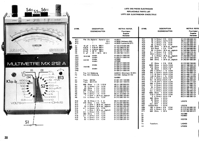

la suite : comme il pleut j’ai eu le temps de scanner le schéma :
il y a aussi le plan du câblage et du circuit imprimé…si ça vous intéresse ?

sur le mien l’éclateur (protection contre surtensions) est absent , d’origine .
