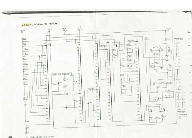

Bonsoir à tous.En vue d’un dépannage, je recherche la doc/schéma du multimétre Metrix MX 323 A.C’est un bel appareil apparemment.Parfois l’aiguille reste coincée au milieu de l’échelle à cause de l’électricité statique.Et en position 300 v alternatif, une tension de 110v fait monter l’aiguille au max.Peut-être un pb de résistances, ou schunt…? Mais sans schéma !!!
salutations, j’ai le schéma scanné prêt à partir…mais passe pas dans le tuyau :frowning:
si c’est plus lisible mp pour adresse mail valide et autorisée :wink:
sinon pour le défaut d’aiguille bloquée, à moins d’avoir frotté le cadran avec un chiffon et l’avoir ansi chagé en électricité statique…je pencherait plutot our une merdouille dans l’entrefer de l’équipage mobile…

J’ai discuté avec le vendeur qui m’a très aimablement scanné en haute résolution le schéma, je viens de l’ajouter à la fiche que vous aviez créé.
