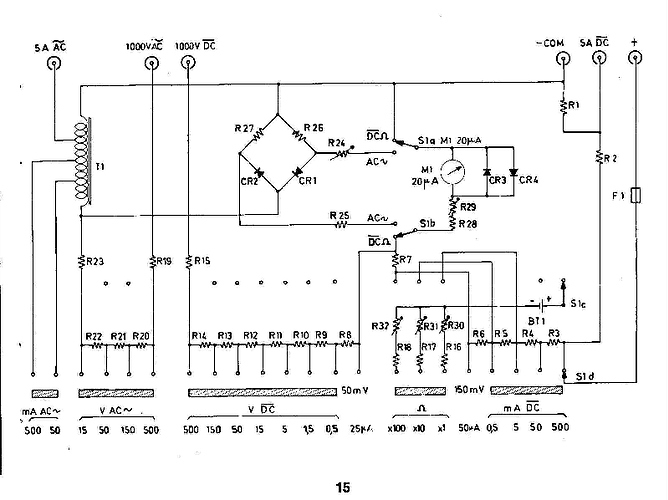

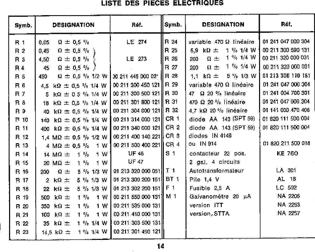

Voici le schéma du MX 202 (B ?) et la liste des composants.
Bonne restauration.

Merci Jean-Claude,
Ce schéma correspond effectivement au MX202B. J’ai trouvé également celui du MX202A qui est différent. Quand au MX202, je n’ai rien trouvé.
Si quelqu’un a plus d’infos…

C’est pourtant pas compliqué, avec le MX202 sous les yeux, de relever les différences avec la doc du MX202B.
A mon avis, il n’existe pas de 202A, on est passé du MX202 au MX202B…

Il semblerait effectivement que le MX202A existe :
J’ai ouvert mon MX202 mais faute de temps, je ne l’ai pas encore démonté complètement. J’ai tout de même pu voir que les composants semblent correspondre plutôt au schéma du MX202B. Etonnant, si le MX202A, dont le schéma est différent, se trouve chronologiquement intercalé entre le MX202 et le MX202B !
Dès que j’aurai plus de temps je relèverai le schéma du mien.

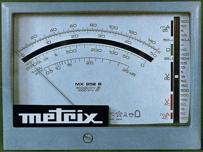

J’ai un MX 202B acheté en 1972 qui m’a toujours donné satisfaction, simple à utiliser, précis et très facile à lire avec son échelle quasi unique et grand format.
Exactement le contraire du 462.
