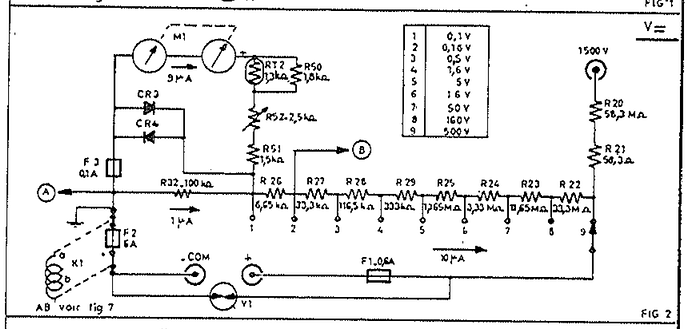

J’ ai tenté mesure d’une pile de 1.5 V , pas de réaction au cadran
Est ce que cet engin sait mesurer des tensions sans être alimenté ? puisqu’ il a un disjoncteur électronique à transistors , divers fusibles , et autres protections

en Ohmètre il lui faut aussi les piles ! comme sut tout multimètre .
il est dit 100 000 Ohms / volt !
j’ avais donc pensé à un voltmètre électronique , mais d’ après la description , les transistors c’ est juste une protection , fusible électronique .
Mais ceux d’ entre nous qui en possèdent un doivent bien pouvoir dire s’ il sait mesurer des tensions sans alimentation ! :thinking:

d’apres les schemas il mesure les tensions continues sans aucune pile ou alimentation alternative
F1 mort ?
Merci Remy
bon si c’est le fuse qui a sauté avant le cadre … espérons :thinking:
Si c’est QUE ça ! moindre mal et facile à réparer
Par contre je trouve que l’ aiguille du cadre remue pas mal quand on remue l’ engin … :roll_eyes:

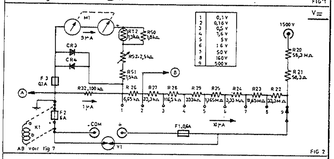

pourquoi il y a deux galvas de desssinés sur ce schéma ?
ça c’est pas bon signe , cela sent le cadre coupe
quoi que si F3 est mort la R d’amortissement R32 n’est plus connectée au galva
tout à fait , c’est ce que j’ ai pensé de suite :roll_eyes:
F3 mort ?
plus d’amortissement
oui je vais regarder ça demain .
le cadre est aussi protégé par deux diodes tête bêche ! comme aurait dit ma gd mère " ça serait ben l’ diable " !!! :rofl:

Je viens d’ ouvrir l’ engin
intérieur comme neuf :grinning:
Effectivement F3 est claqué , et F1 est bon
il faut que je débusque F2 ?
F2 , 6 A ? :thinking: , y pas une erreur ?,
regarde si la borne -Comm ne se devisse pas de son logement , le fusible est qq fois dessous
pour les fusibles voila ce que dit la doc
pas la meme chose que les schema ??? :thinking:
