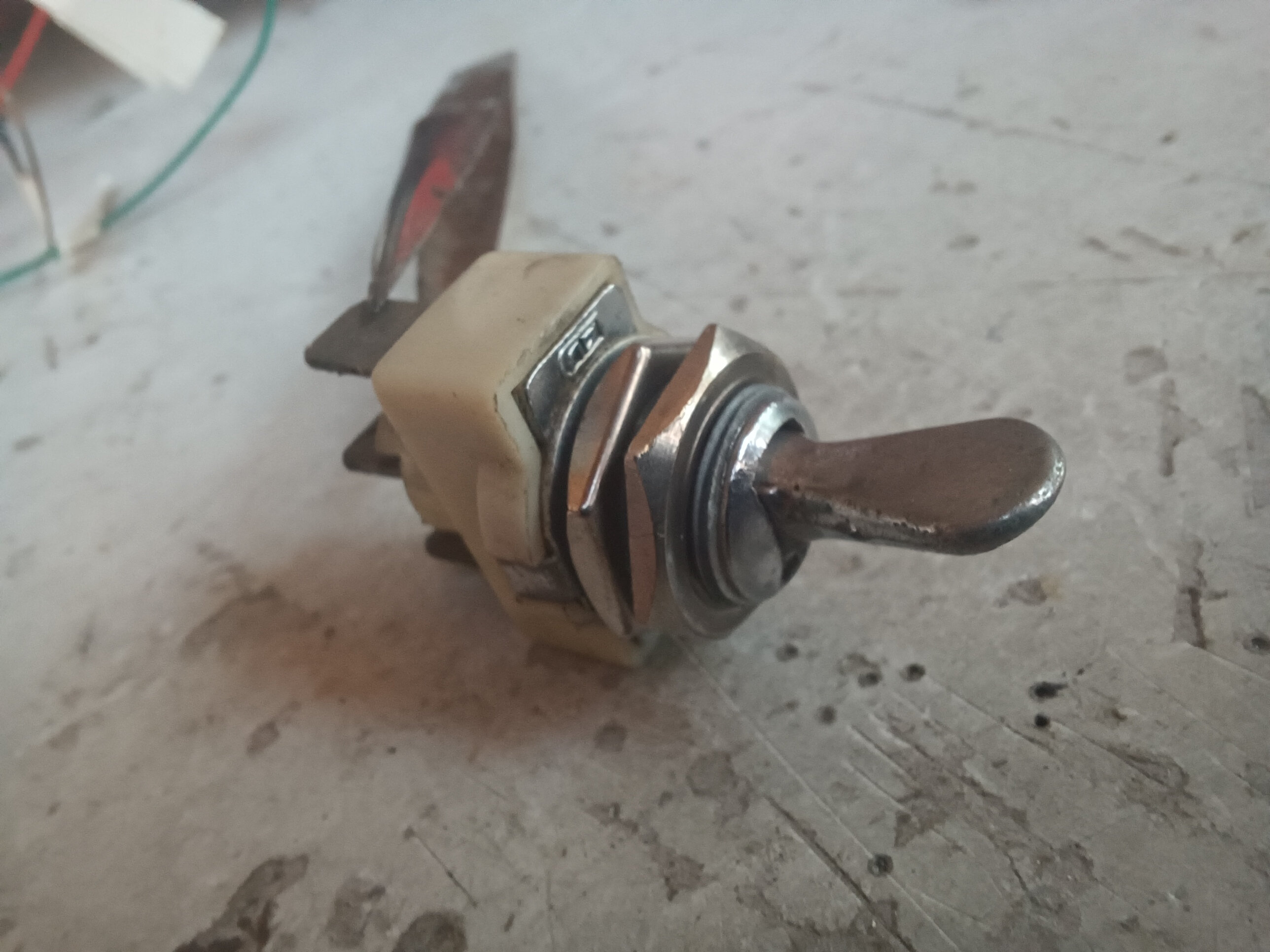

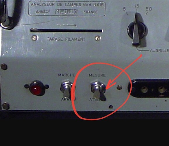

A tout hazard, quelqu’un connaît-il un remplacement identique de l’inverseur AA17 qu’utilise le U61 pour a commutation attente / mesure ? Le mien a rendu l’âme.
Amicalement à tous.
une photo de cet inverseur ?
En cherchant sur le web on trouve cela.
Ce sont les interrupteurs ou inverseurs à levier que Metrix a utilisé dans tous ses appareils dans les années 50 - 60.
Ils ont une présentation un peu différent des commutateurs à levier traditionnel avec tige ronde, ici la tige est aplatie.
Si on veut absolument en mettre un de présentation identique il faudra le chercher sur une épave ou dans un ancien stock. Autrement on peut mettre un inverseur à levier que l’on trouve dans tous les bons fonds de tirroir.
Peut-être également que ce genre d’inveseur est démontable et réparable avec un peu de minutie et de patience.
J’ai trouvé ça…
Si ça convient…un bon MR…
Merci pour vos réponses. J’ai démonté l’inverseur, en fait le boîtier plastique n’était plus serti. Je l’ai réparé en moins de deux, et nettoyé la bascule par la même occasion.
