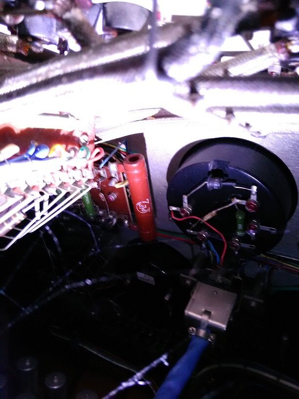

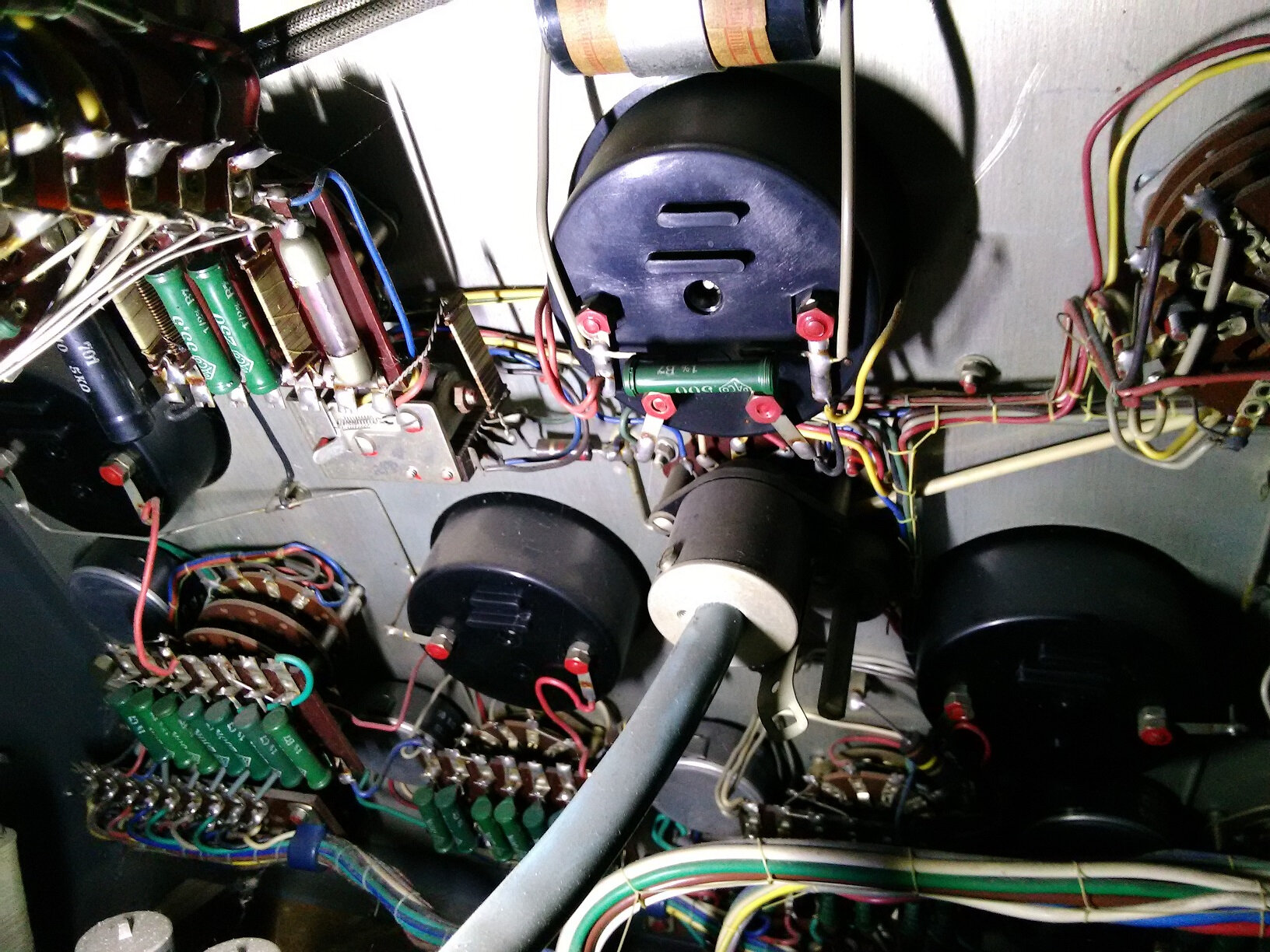

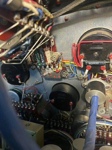

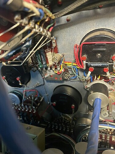

En comparant 3 appareil de ce type U61, le composant R75 est différent.
1er cas une résistance imposante de 5 ko (5 cm de long, 1 cm de diamètre environ)
2e cas une résistance sous verre genre ampoule navette
3e cas un culot de lampe à baïonnette dont on ignore la valeur (tension et intensité).
Ce composant sert pour la position 5 ko pour test stabilisateur ou tube néon, gazeux …
Qu’y a t-il sur les vôtres ?

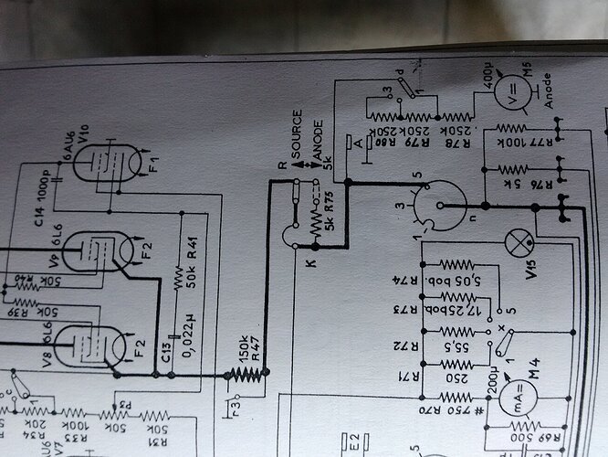

et le schema dit quoi ??
le schema dit R75 = 5ko
