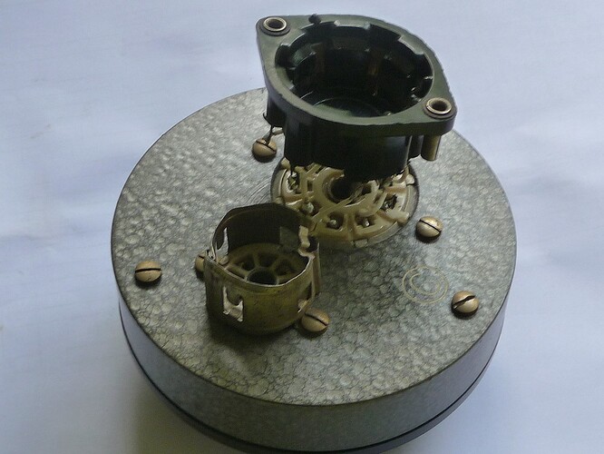

Malgré le grand nombre de camemberts dont je dispose (et même le SEPTAR pour QQE06/40) , je n’ai jamais vu le transco … Avec la quantité de 4654 et autres P17C non testées qui attendait, je me devais de faire quelque chose. J’ai donc recyclé un type « C » , comportant le loctal 9 (pour EF50) jamais utilisé en 30 ans , en y soudant à l’arrache un support transco :wink: voilà voilà :wink:

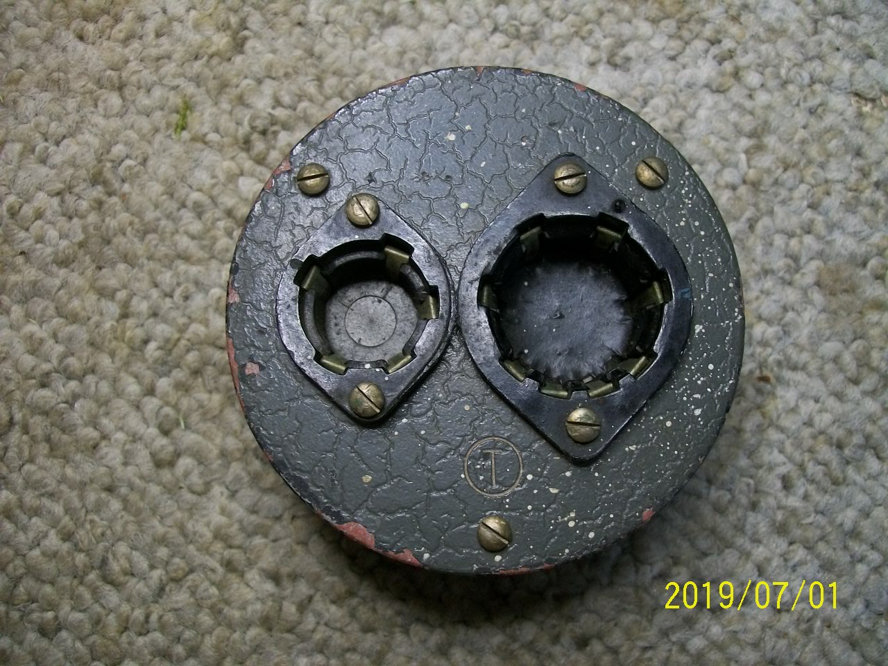

Bonjour. Il existe le camembert transcontinental pour U-61. La preuve en photo.
Ah merci , je ne doutais pas qu’il existât, et avec le mini transco en plus: ! Mon U61 provient de la Maison de la Radio (estampillé ORTF) et forcément ,en 1960 ce type de culot faisait déjà figure de dinosaure, il n’avait pas été approvisionné :laughing:

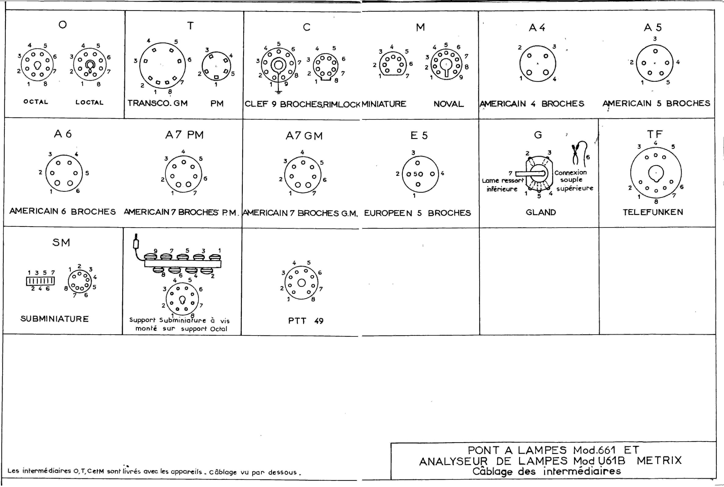

D’après la doc jointe, le ‹ camembert › avec les supports transcontinental était livré d’office avec le lampemètre U61B comme noté en bas de la feuile. Intermédiaires O, T, C, M :smiley:
Sur la doc du U61C, ultérieur, le ‹ camembert › transcontinental est encore présent. :mrgreen:

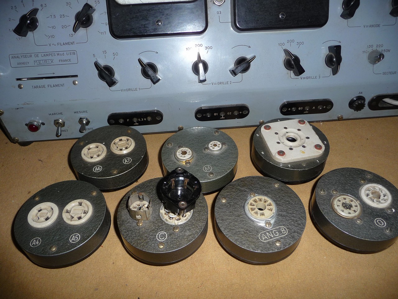

Etonnant oui, pourtant ce n’est pas un 310 ! Dotation particulière sur un marché public ?? Quoi qu’il en soit voilà l’équipage du mien, on peut s’étonner du « ANG8 », l’octal de guerre pour tubes anglais, transformé par mes soins en magnoval … avec les UX6 et 7 :laughing:
c’est du « brico-pas-beau »!!! :laughing: :laughing:

Oui, beurk même :laughing: rassurez-vous, il est discrètement dissimulé dans mon brol et je lui prévois 25 utilisations tout au plus … mais il est redoutablement… pratique, ce que je lui demande :wink:
