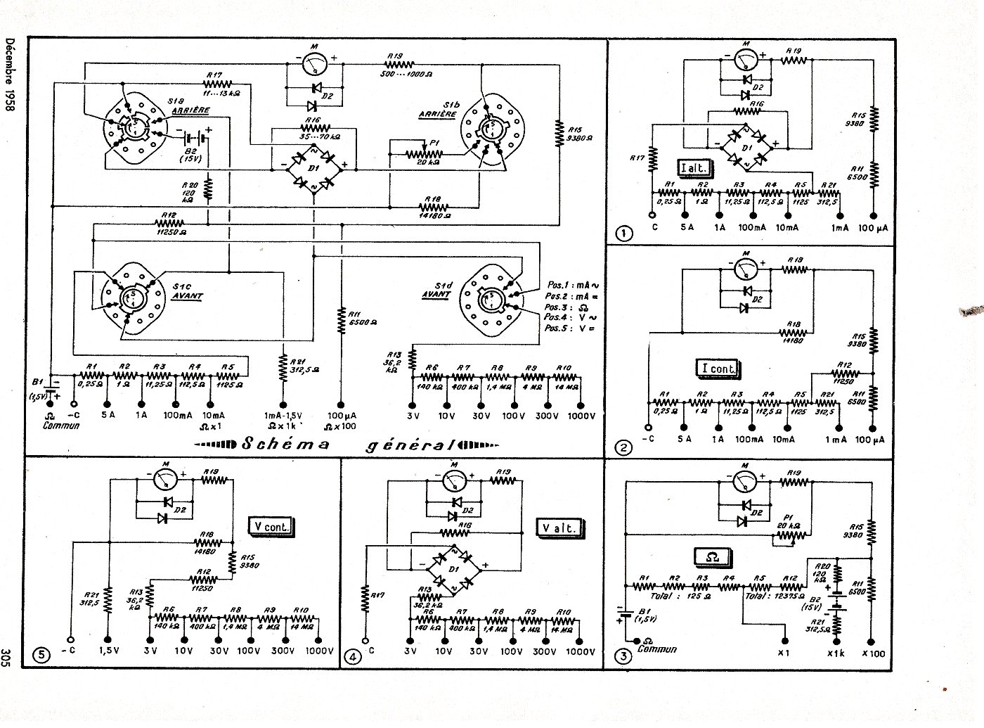

Bonjour. Sur le schéma du Metrix 462C le potentiomètre de tarage du zéro de mesure des résistances (R18) est donné pour une valeur de 14180 ohms.
Ne pas se baser sur le schéma du Metrix 462H où la valeur du potentiomètre de tarage R18 est de 22000 ohms.
Sur le manuel du Metrix 462C daté 7-72 page 56, les multimètres en clichés sur la première feuille et la feuille 54 ne sont pas identique. Quand à l’étui datant des seventies… cela fait 50 années.
Le Metrix 462C réclame une pile de 1.5V et une de 15V pour la mesure des résistances.
D’ailleurs c’est noté page 12 de la notice qu’en cas d’impossibilité de tarer le zéro,cela indique que les piles sont usées.
Sur le manuel en ma possession, où il est inscrit en toutes lettres “462 C”,
le schéma en toute dernière page montre parfaitement le potentiomètre de tarage (R14 - 22K). R18 n’est pas un potentiomètre, mais juste une résistance de précision.

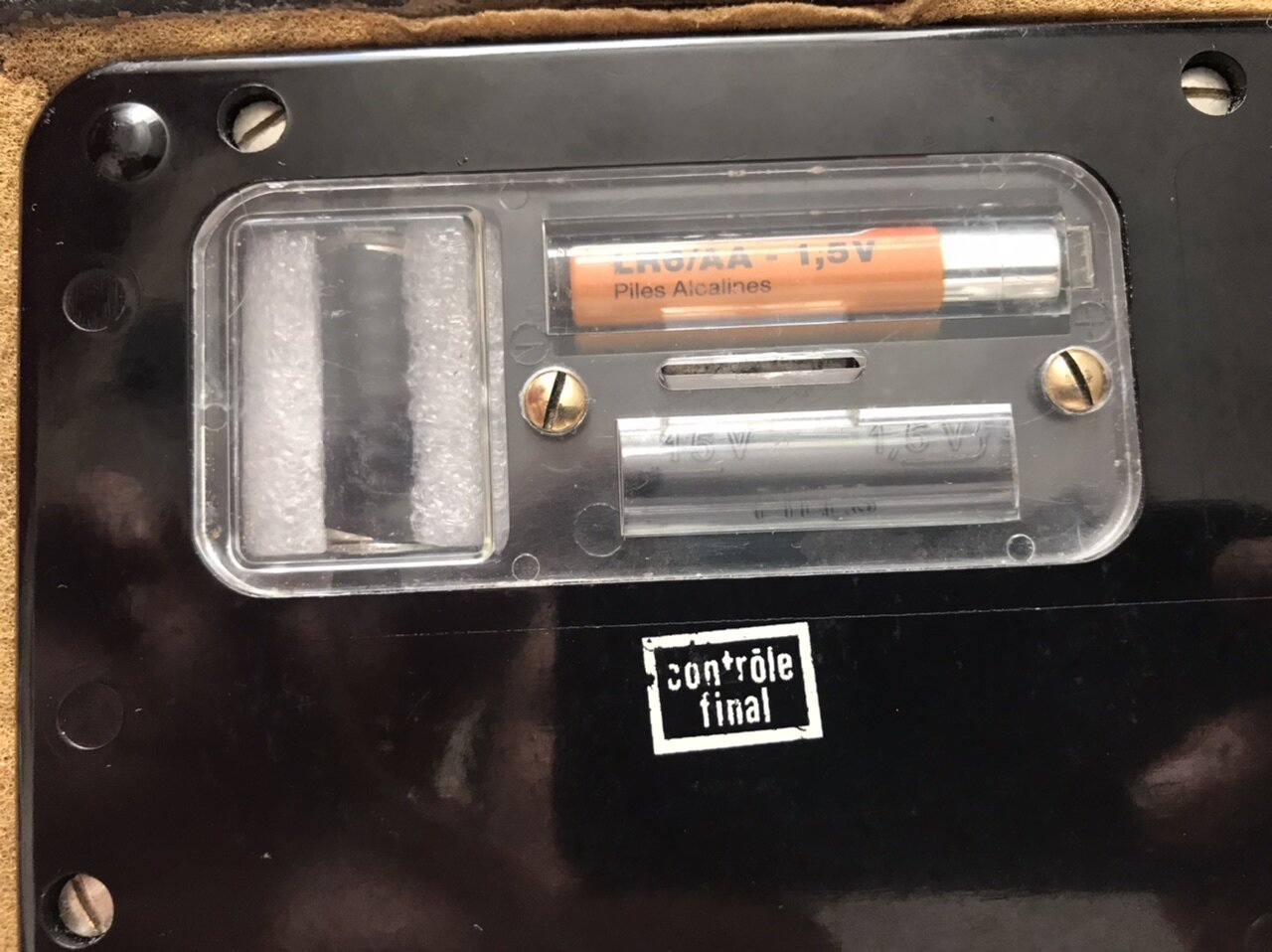

Voici donc l’actuel appareil en question.
J’ai mesuré le fusible, et il fait 37R. J’en ai mis un autre qui mesure 20R, et c’est légèrement mieux.
Je ne suis pas sûr de trouver un fusible qui mesure entre 8 et 12R… Ça existe??

Comment a été réalisé la pile de 15V ded ton appareil ?
Pour les fusibles de 50mA ayant une faible résistance (autour de 10 ohms) cela existe, il m’en reste deux que je garde précieusement, pour ma collection de 462.
Pour t’assurer que le pb vient bien de là, fixe temporairement un fil de cuivre en // avec le fusible, si le calibrage de la gamme 1 ohm fonctionne, c’est bien là le pb. Et surtout enlève le fil après le test, il y va de la vie de ton 462, l’erreur le manip la plus fréquente est la mesure de la tension secteur en position ohmmètre.

Le sch du 462, source Radio Constructeur :
Le manuel du 462 :
http://marchal.jean.free.fr/Schemas/Appareils%20Mesures/Metrix/462%20um+sch%2012-1965%2024p.pdf
