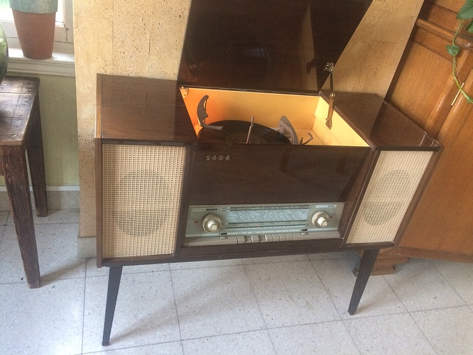

Je viens vers vous, je collectionne quelques vieux modèles hifi. Et j’ai eu la chance de faire l’acquisition d’un meuble Saba reichenau 12
https://www.radiomuseum.org/r/saba_reichenau_12_stereo.html
Elle est superbe et tout fonctionne quasi parfaitement, j’ai 2 petits soucis sur lesquels votre aide serait la bienvenue.
  • Je ne connais pas le modèle de la platine, c’est la même que sur le lien (je voudrais remplacer le saphir).
  • Le son de la platine est très faible on entend pas de puissance. Est-ce normal ? J’ai testé l’entrée avec une smartphone, il n’y a pas de problème le son est fort. J’ai testé avec une autre platine et le problème est le même.
Merci de votre aide, conseil etc…
Antoine

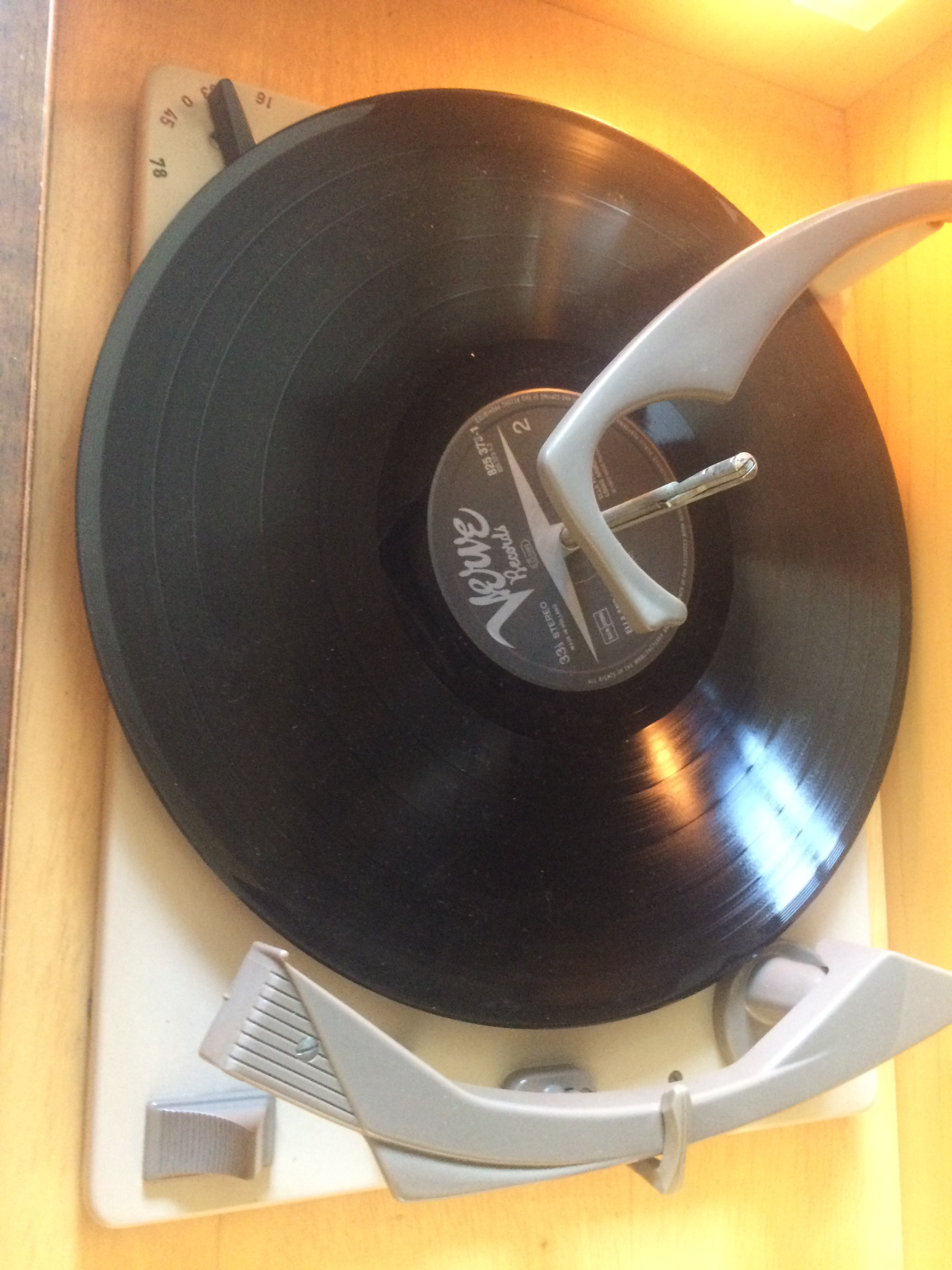

La platine ressemble exactement à ce modèle, même bouton, tout est identique
sauf le bras qui est comme ce modèle là, où le bout blanc pivotant ne sort pas en tête de bras.
https://www.dual-board.de/index.php?attachment/426-1006-jpg
Du coup, je suis perdu…

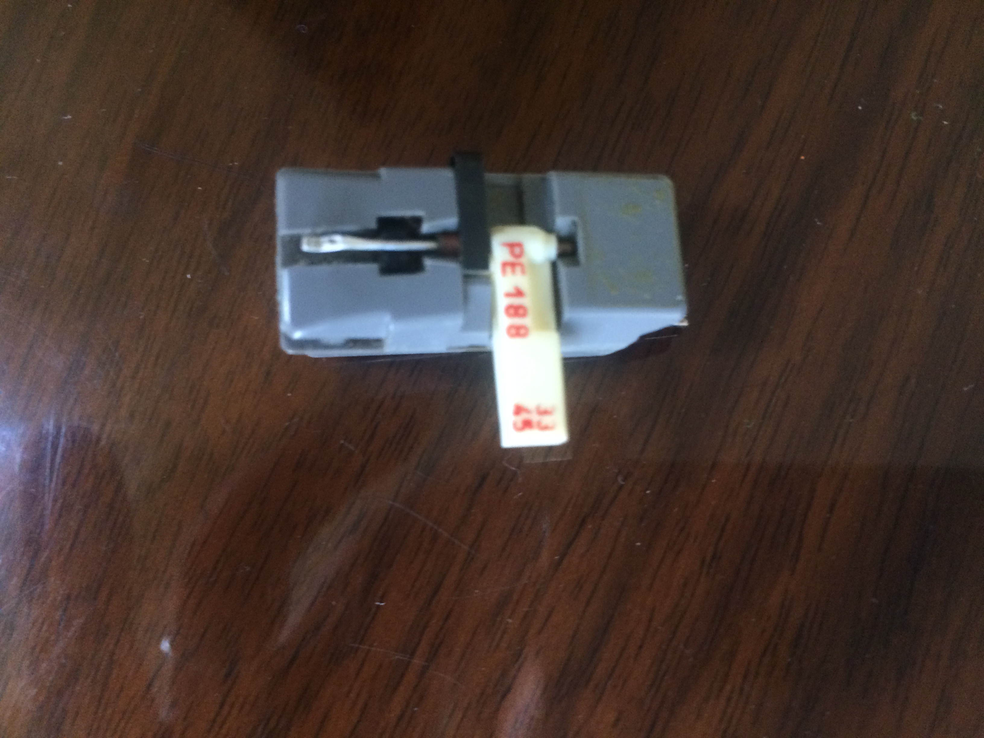

Mets une photo :camera: en gros plan de ta cellule

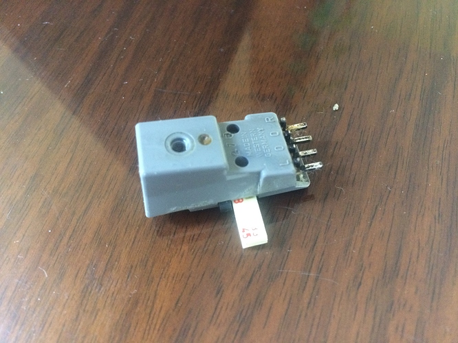

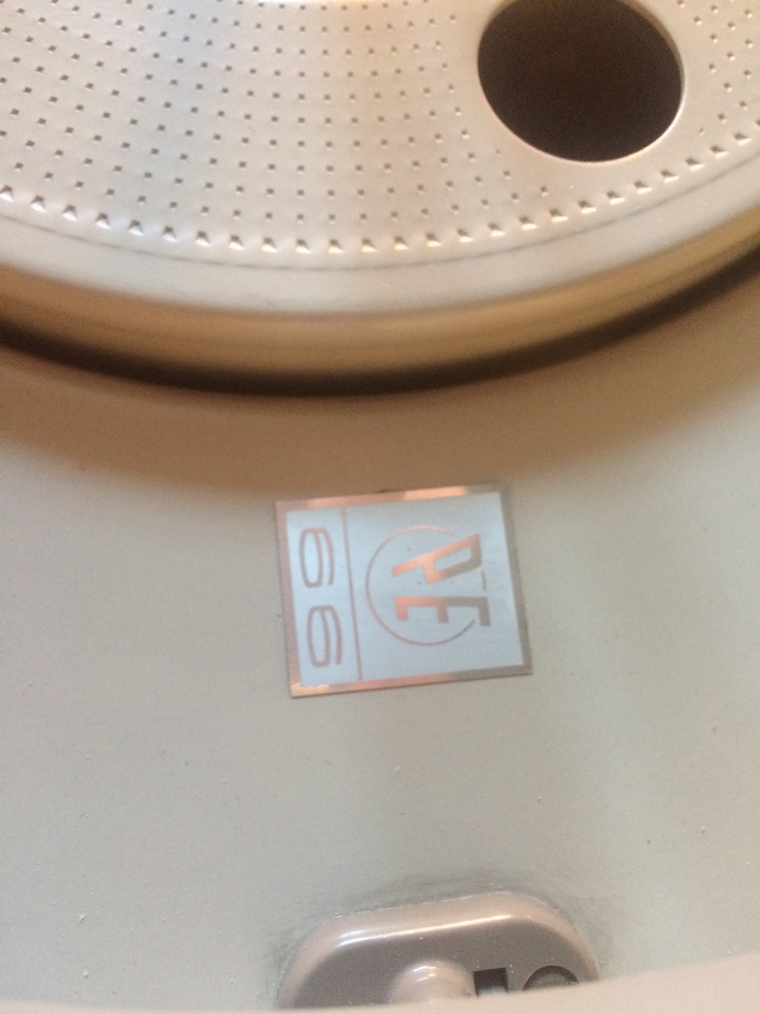

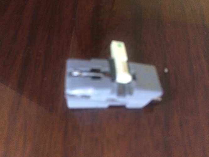

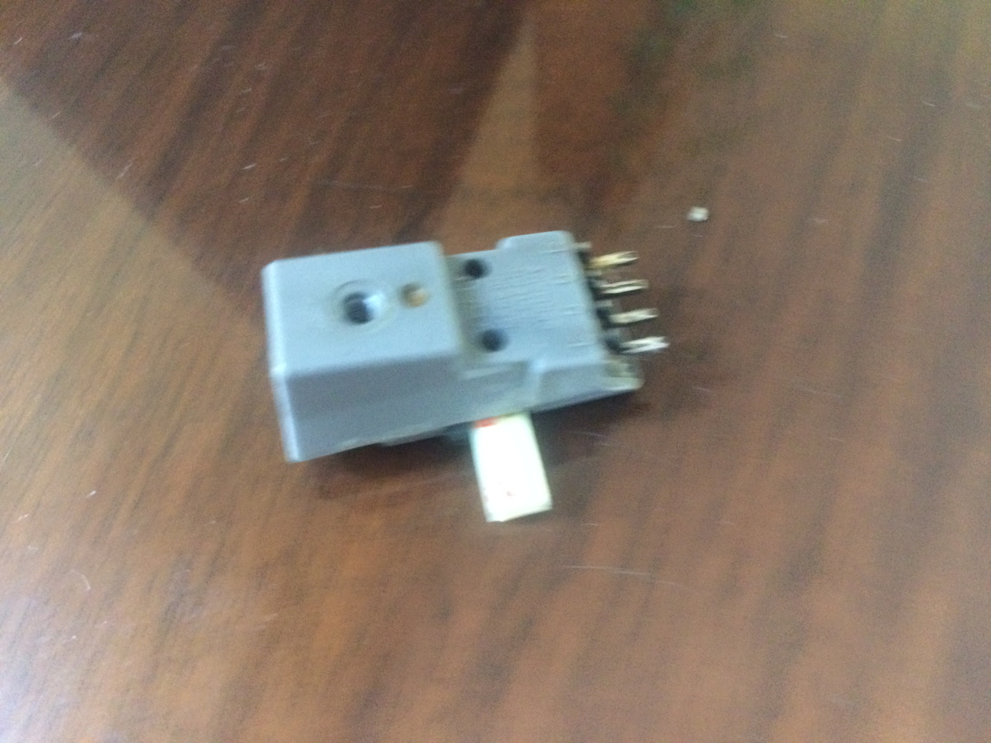

Bon voici les photos de la cellule et de la platine.
PE66
Problème de lenteur mais pas pitch …

Cellule pepertuum 188
Nettement moins courante qu’une ronette

Comment régler la vitesse trop lente alors que le galet et bon

C’est pas le saphir qui est mort c’est plutot la cellule
2 solutions une chere
cellule de refabrication chez Tonar international
Une economique adapter une cellule chinoise pour 3 francs six sous
Vitesse = huiler les paliers moteur
L’huile sur les axes à fait du bien, merci. Les paliers ?
Chère comment ? Tu aurais des liens vers un saphir. Le son est assez audible…
https://fr.aliexpress.com/item/2018-Newest-Turntable-Phono-Cartridge-w-Stylus-Replacement-Black-red-for-Vinyl-Record-Player-Economic-and/32899996571.html?spm=a2g0w.search0104.3.9.19894918s8vbJ9&ws_ab_test=searchweb0_0,searchweb201602_4_10065_10068_10843_5014915_10059_10696_100031_10084_10083_10103_451_10618_5014815_452_10304_10307_10820_10821_10302,searchweb201603_16,ppcSwitch_5&algo_expid=6d272dad-b1ba-4e63-9690-b840b5e606b9-1&algo_pvid=6d272dad-b1ba-4e63-9690-b840b5e606b9&priceBeautifyAB=0
http://www.tonar.eu/index.php?item=perpetuum-ebner-pe-188&action=article&aid=106&lang=EN

1€47 le premier lien … l’alignement des broches ne correspond pas avec ce que j’ai.
Et le second lien… je comprends pas tout. Il y a pas le prix ni un lien pour acheter. Je veux bien mettre un peu de sous, même si j’en ai pas de trop comme on dit. Mais je vois pas le prix…

Un saphir en fin de vie qui saute peut aussi réduire le volume ?
J’ai dejà acheté sur ce site, il est confiance selon vous ?
https://www.pickupnaalden.com/element_detail.asp?M=Perpetuum-Ebner_PERPETUUM-EBNER-PE-188-PE-190_6888_4254

faut pas hésiter à mouiller ta chemise et modifier un peu ,on trouve des cosses à souder.
tu apprendras que, soit tu fait la chasse aux pièces d’origine et tu sort ta presse à billets, et encore la fraicheur des produits périssables n’est pas garantie
soit tu apprends à adapter des pièces plus récentes offrant plus de garantie de fonctionnement
