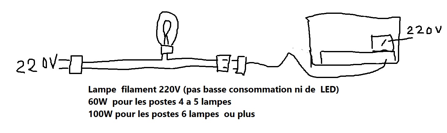

Pensez-vous que des précautions spéciales seront nécessaires avant de brancher ?
oui plutot prendre qq precautions
verifier qu’il est bien en 220 ou 240V
le brancher avec une lampe 220V 100W filament en serie
