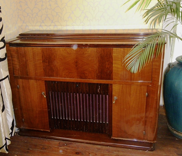

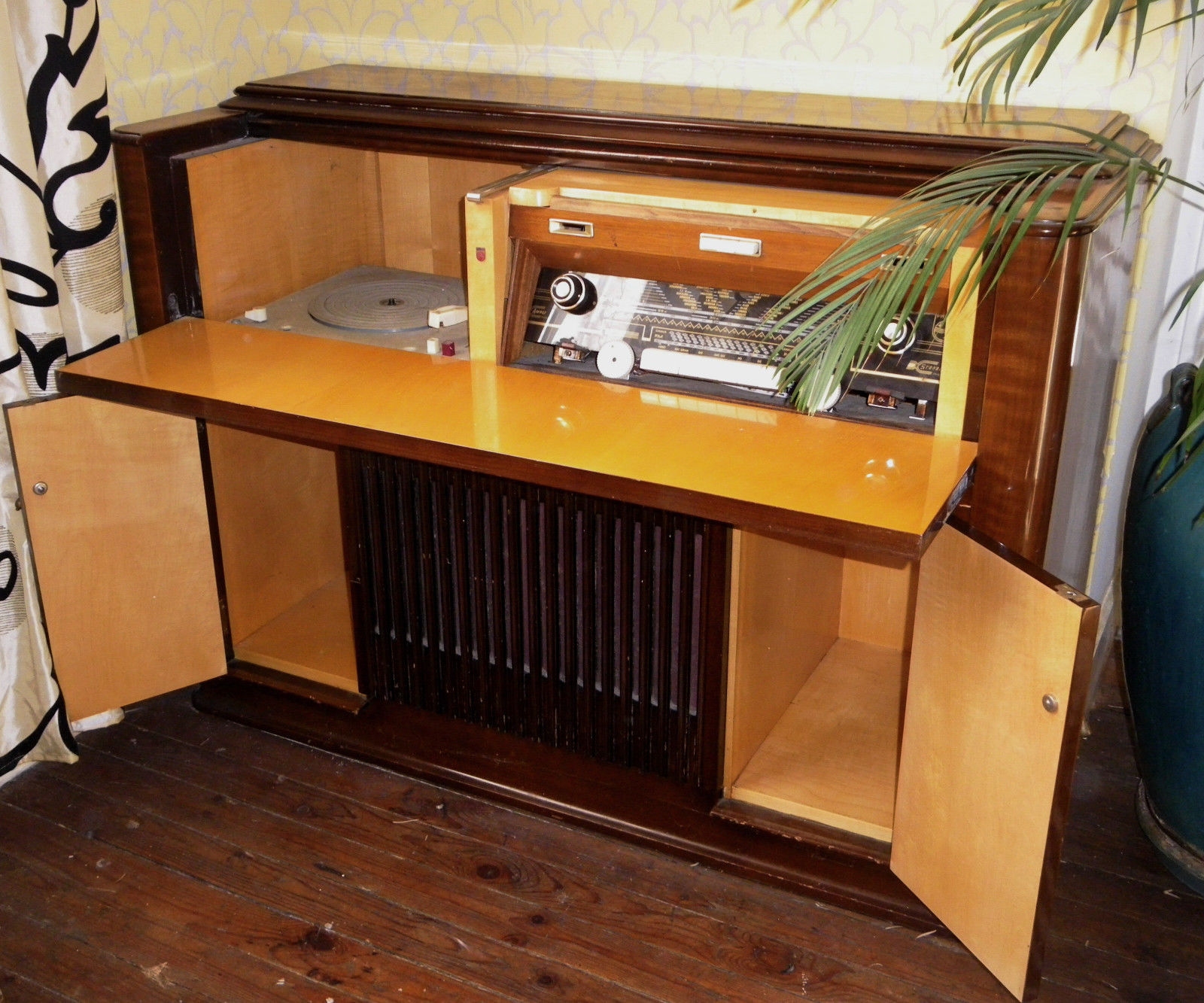

Il y a ce meuble en vente en ce moment
je ne le trouve pas au GL, peut-être un FX 8 …

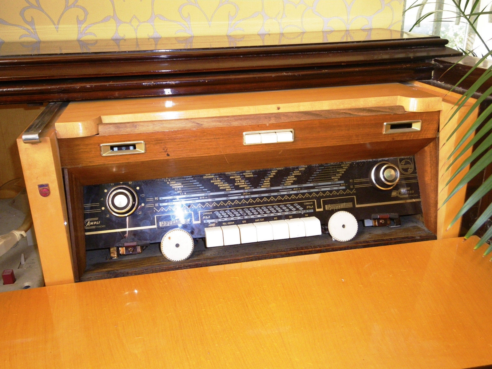

J'ai l'impresssion que c'est un gros bricolage, surtout. Le meuble est plus ancien que le châssis, on dirait un châssis d'un de ces "planos" qu'on a tenté d'adapter dans le meuble.
Le dessus du cadran est caché par le bois...entre autres bizarreries !
J' ai élargi la recherche au delà de 1956 où je m' étais arrête vu le " look du meuble " , et je n' ai plus rien trouvé de semblable .
Thierry a peut être raison , un ancien meuble d' avant 1956 rechargé avec un chassis nettement plus récent  Clin
Comme disent les anglais " refurbished " !
En effet Il apparait nettement qu' au dessus de la face avant du chassis , on ait rajouté une baguette " quart de rond " pour boucher un " courant d' air " !! Ange
On lit parfaitement " DC Ampli " un peu masqué tout à gauche du cadran  ! C' est donc un poste plua récent qu' on a tout bonnement intégré dans ce meuble , peut être un chassis de B6X ou B7X .

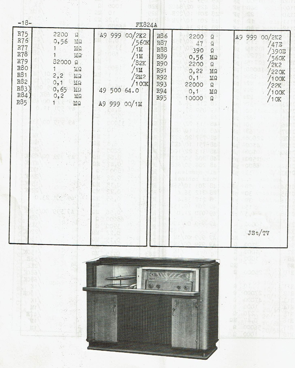

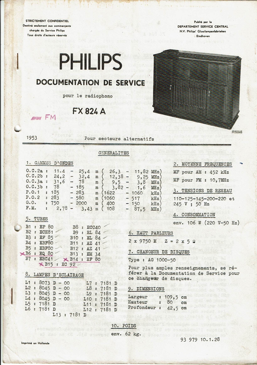

Je viens de chercher dans mes docs Philips. Il y a le FX804 (1951) et le FX824 (1953) qui ressemblent aussi. Je n’ai pas la doc du FX819A.
Mais comme on peut le voir sur la photo de la documentation (2 pages ci joint), le châssis n’a rien à voir.
Je pense que les bi-ampli (comme indiqué sur le cadran de celui à identifier) sont plus récents.
Il semble donc bien qu’on soit ici en présence d’un Frankenstein !

Justement il y en a un à vandre au havre ! chassis " réverbeo F8X12A !
https://www.leboncoin.fr/image_son/1115557408.htm?ca=19_s
Mais ce qu' il faudrait retrouver , c' est un chassis d' origine pour le meuble , et pas une caisse pour y mettre le chassis réverbéo qui s' y trouve ! des réverbeo , on en trouve régulièrement  !
Daniel  avait vu juste , son chassis est bien un F8X12A !  Clin
Je n'avais pas vu grand chose, juste que le poste semblait "importé" dans le meuble.
