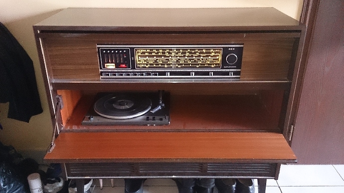

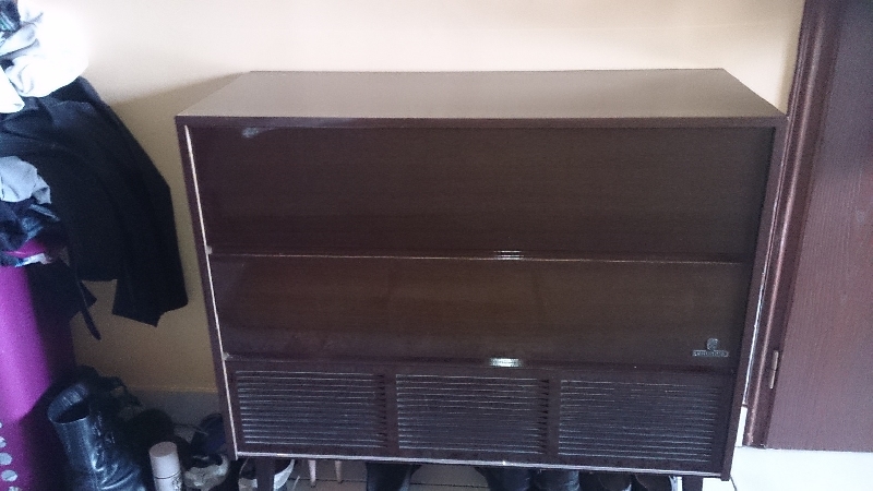

Meuble radio Grundig Verdi 10
En vidant l’appartement d’une personne agée, j’ai pus recupéré un meuble radio grundig en excellent état (par curriosité je l’avait allumé en arrivant) il marche a la perfection et comme il allait partir à la poubelle il a finit chez moi ^^
