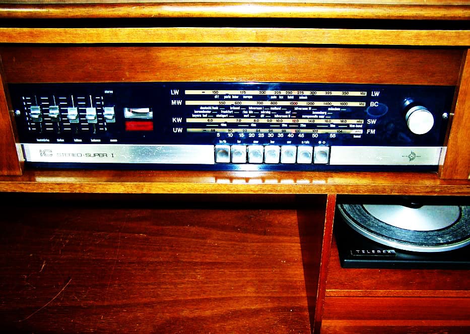

La réponse à votre question est oui ou non : certaines aiguilles sont devenues introuvables et alors la seule solution est de trouver une cellule (avec aiguille disponible) qu’on puisse adapter.
Dans votre cas nous resterons dans cette incertitude tant que ne nous connaitrons pas la marque et le modèle de la platine disque :slight_smile:
Je vais lui demander les photo de la platine et je les envoie .

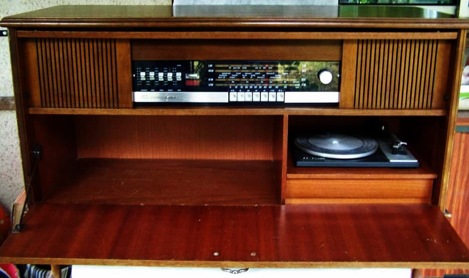

Pour le meuble en lui même comment savoir sa marque son année ? Rien est noté
Merci à vous
la marque est indiquée dans le titre ! :Loewe Opta
pour l’ année , le modèle 51245 , connu, et de présentation similaire ,
est donné datant de 1970 avec une petite incertitude , donc le 51242 sans doute pareil : 1969/70 !

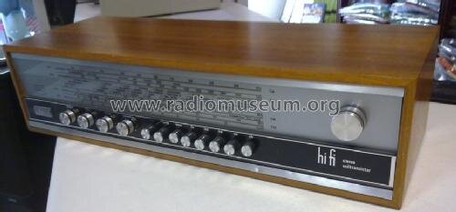

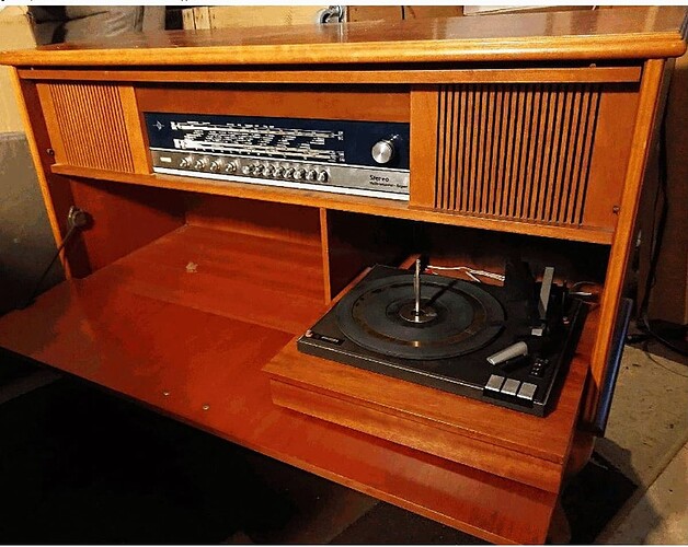

souvent les postes " spezial chassis " sont fabriqués et utilisés par des constructeurs de meubles , qui n’ ont pas de fabrication en radio . par exemple chez Leinetal et Rosita .
j’ en ai un de marque meuble " Leinetal " , un peu plus récent ( 1971/73) , qui est équipé d’ une radio de chez Loewe Opta aussi , modèle " spezial chassis " différent du vôtre .
en voici un autre de chez Leinetal , modèle " TILLY C " ; datant de 1973/75, aussi équipé d’ un poste Loewe " spezial Chassis " qui ressemble bigrement au vôtre !
donc votre meuble serai bien de marque LEINETAL , ou similaire .
il y a peut être une étiquette collée quelques part dans l’ intérieur ou au dos du meuble.
