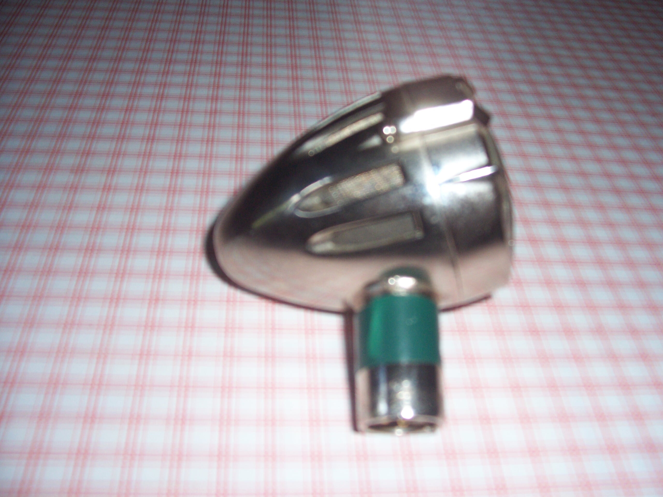

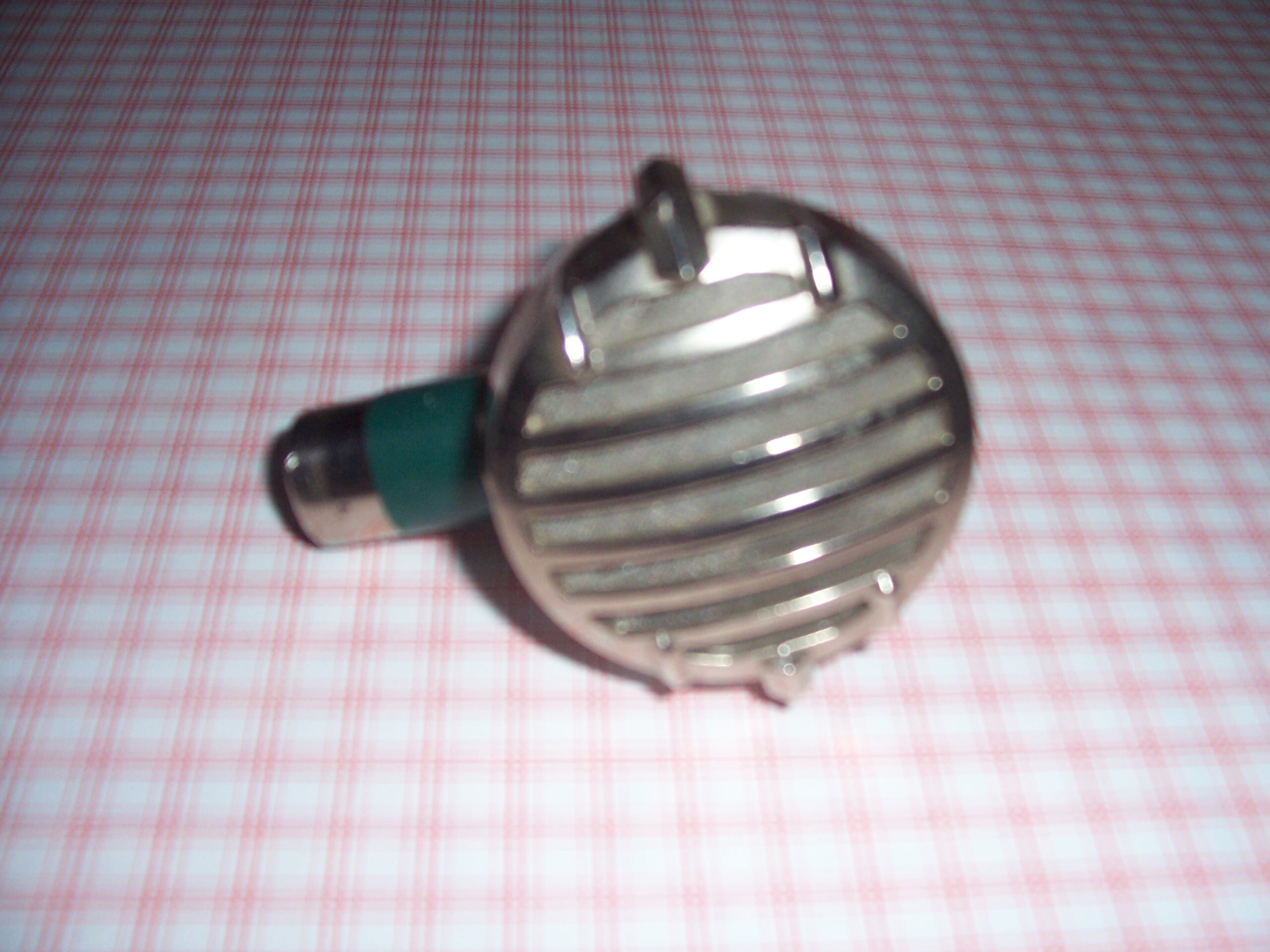

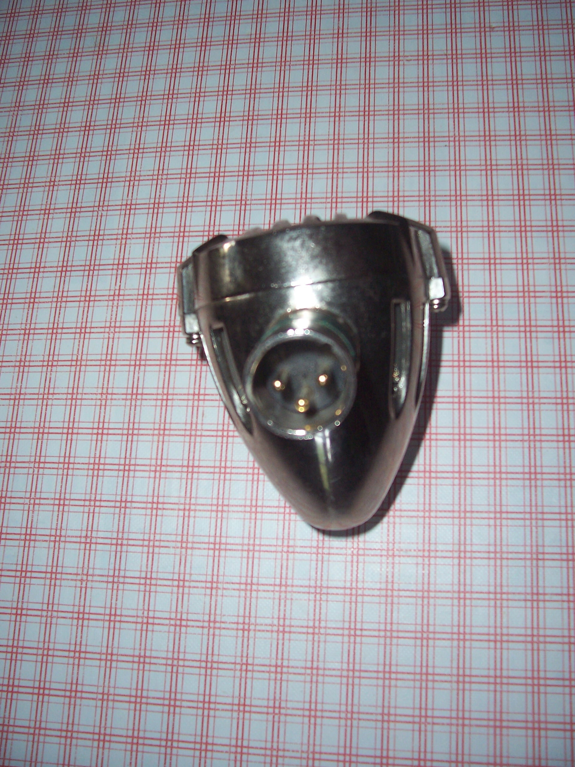

Voila trouve ce micro sans marque ; il faut que je trouve un connecteur pour le tester

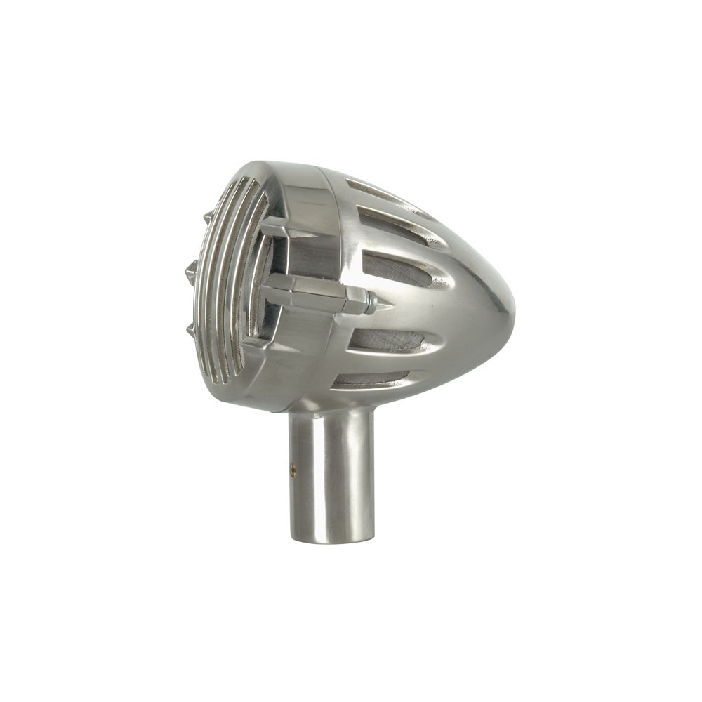

Bonsoir voici des infos
DAP Audio HM-30 · Microphone pour instrument
  1. Type: Microphone main
  2. Groupe d’instruments: Instruments à vent (bois/cuivres)
  3. Transducteur: dynamique
  4. Membrane: bobine mobile
  5. Caractéristique de directivité: cardioïde
  6. Gamme de fréquence: 40 Hz - 16 kHz
  7. Pression sonore max.: 140 dB
  8. Pré-atténuation: non
  9. Filtre coupe-bas: 40 Hz, 80 Hz
  10. Impédance: 220 Ohm
  11. Sensibilité: 1,2 mV/Pa
  12. Alimentation fantôme: aucun
  13. Fiches connexion: XLR 3 broches
  14. Câble: non inclus
  15. Coloris: nickel
  16. Poids: 276 g
