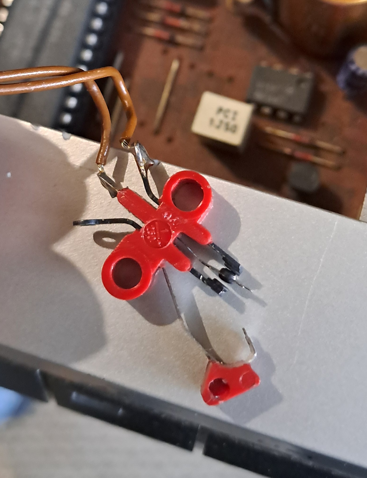

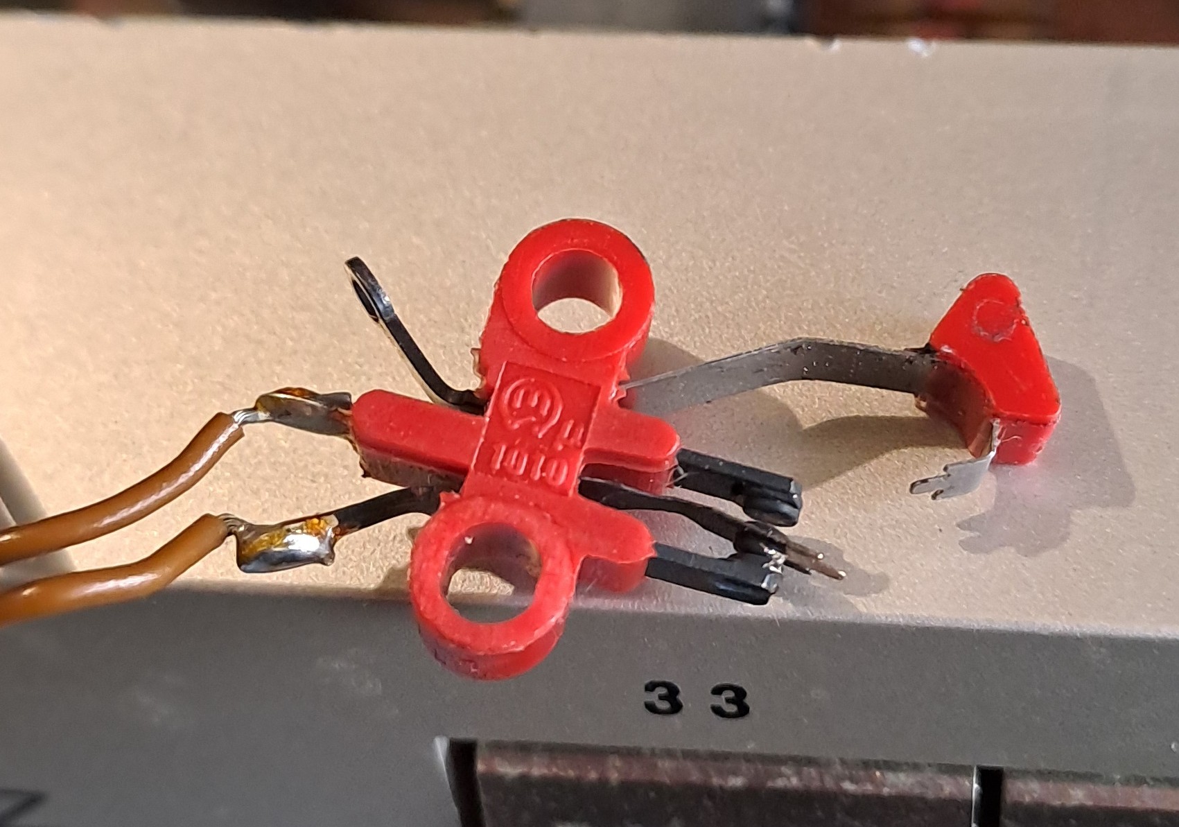

Micro interrupteur Marquardt 1010 pour une platine Dual CS610 Q
Je recherche ce micro interrupteur marquardt 1010 pour une platine Dual CS610 Q
Car il n’arrête plus le moteur de la platine
Merci pour votre aide
tu as verifie le condensateur qui est en // sur le contact ?
une photo de ce microswitch
c’est cela ?
C’est celui là, je ne sais pas quel 1010 c’est, le .3001 ?

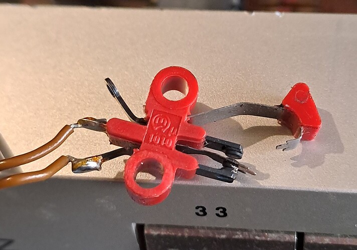

Le problème est un mauvais appui de la lame ressort pour commuter le contact
c’est l’autre coté
il manque le ressort sur ton modele
sans lui il ne peur pas fonctionner

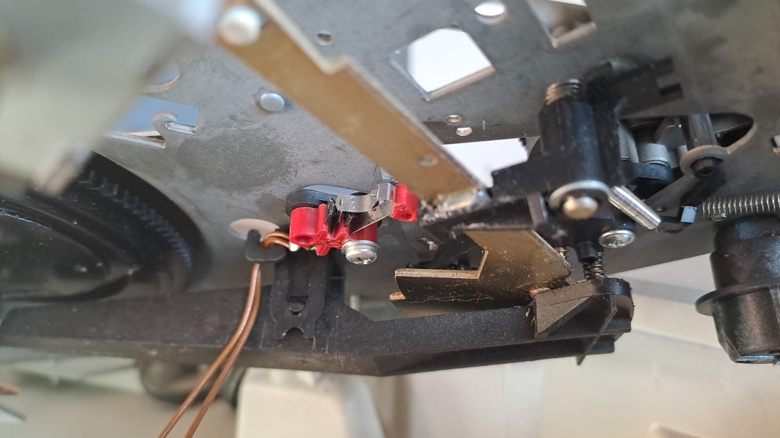

Oui je l’ai remis, mais toujours pas de commutation sur l’autre contact

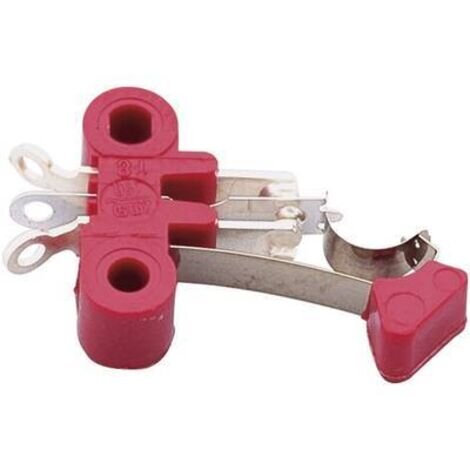

cela doit etre le bon modele 1010 suffixe 3001
https://www.manomano.fr/p/marquardt-microrupteur-10103001-250-v-ac-2-a-1-x-on-on-a-rappel-1-pcs-d72475-56776228
peut etre un contact charbonne s’ils se touchent et que le courant ne passe pas
Quand la lame centrale touche l’autre contact le moteur s’arrête, ça fonctionne.Les contacts sont en bon état, je pense que les lames qui font ressort n’ont plus la même dureté qu’avant …?

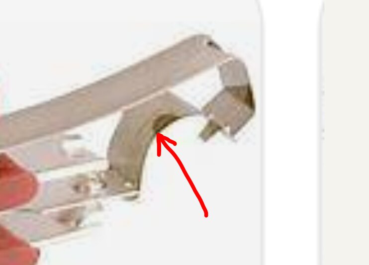

Merci pour ton info sur le site mano mano, mais la pièce n’est pas tout a fait identique, à l’arriere la patte centrale à souder est plus longue sur le modèle d’origine, est ce que ça va aller?
Je vais encore creuser le sujet
