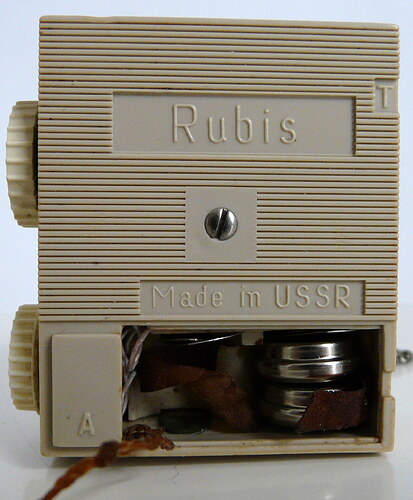

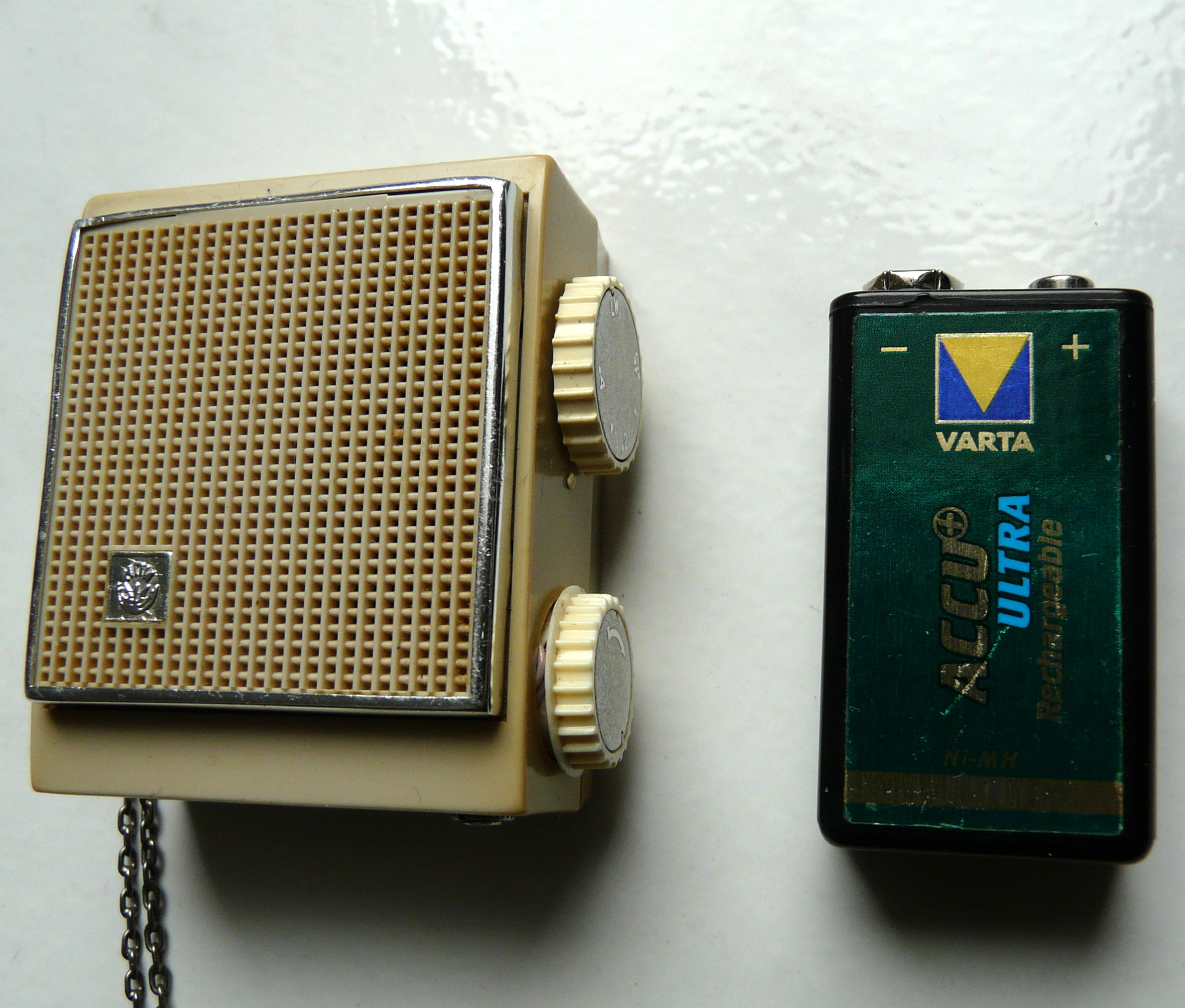

Un petit nouveau! Ultra petit ,jugez vous mêmes:

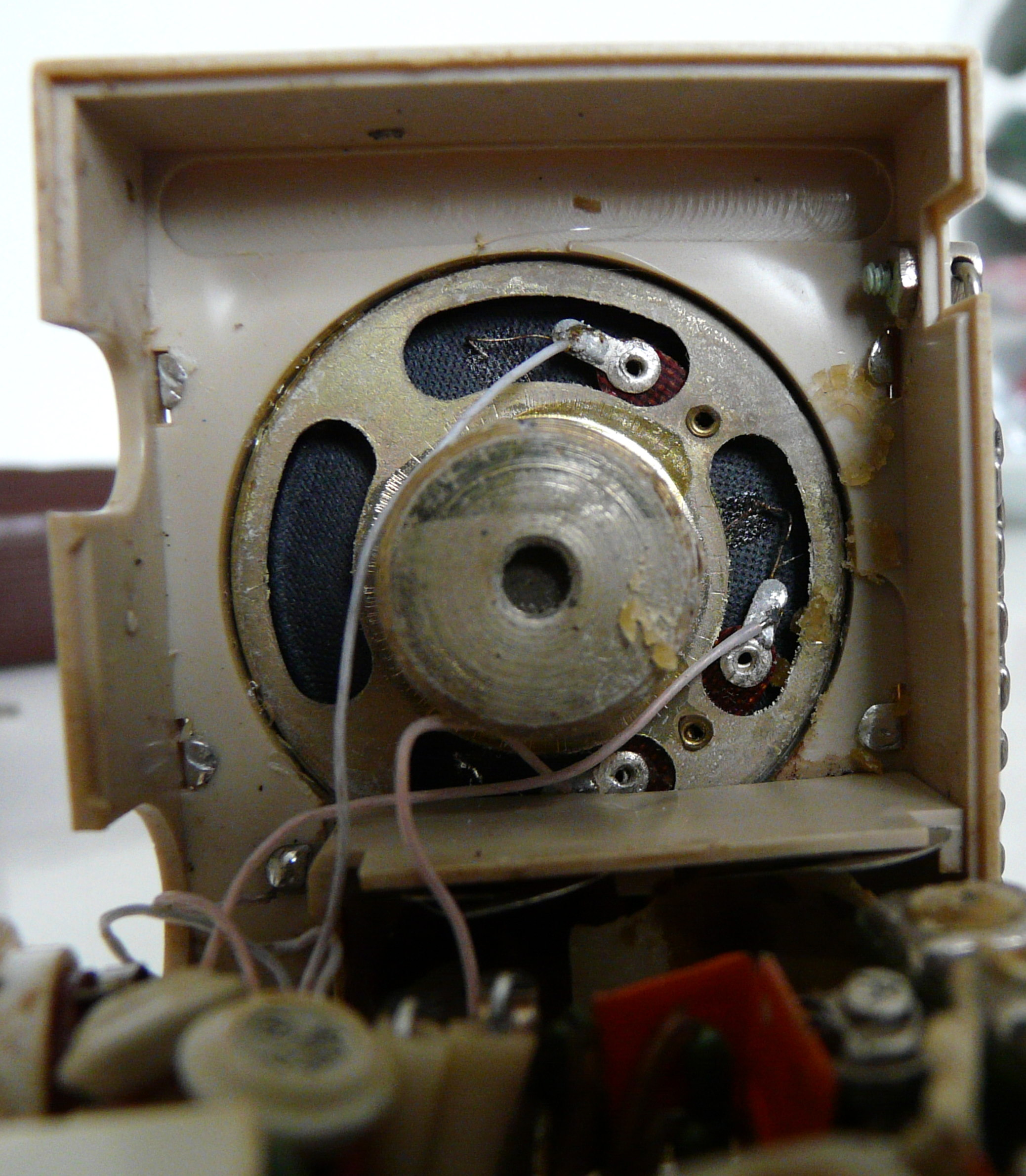

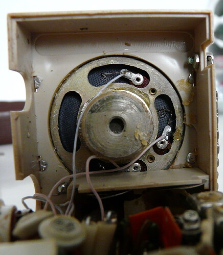

Il fonctionnait, mais avec de la distorsion,car il a un HP à prise médiane,et un des fils était coupé ,j’ai pu le ressouder, et cela tient du miracle vu la dimension (HP de 40mm).Maintenant il fonctionne correctement.

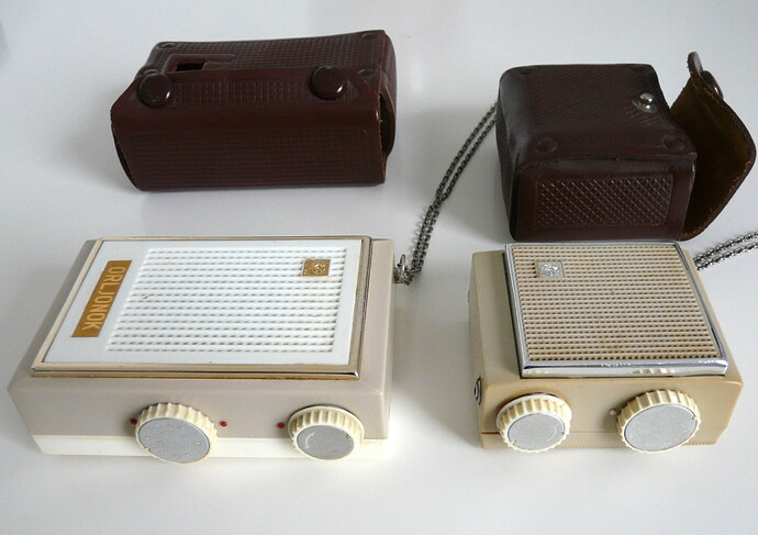

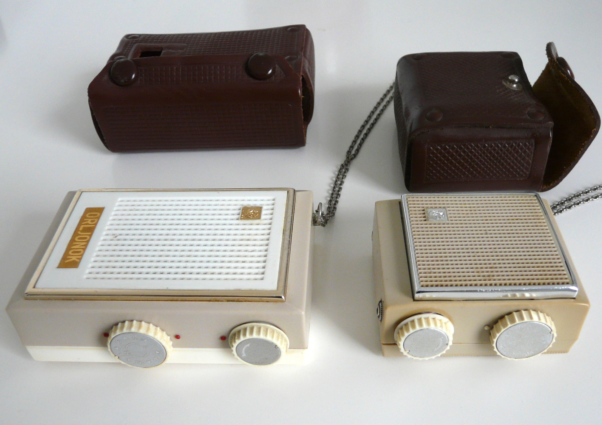

Il est plus petit que l’Orjonok et que le Micronic Ruby.
Il n’y a pas de transfo de sortie,les collecteurs sont reliés au HP dirctement, et le milieu du HP est relié au négatif piles.
Cet haut parleur à 3 fils:

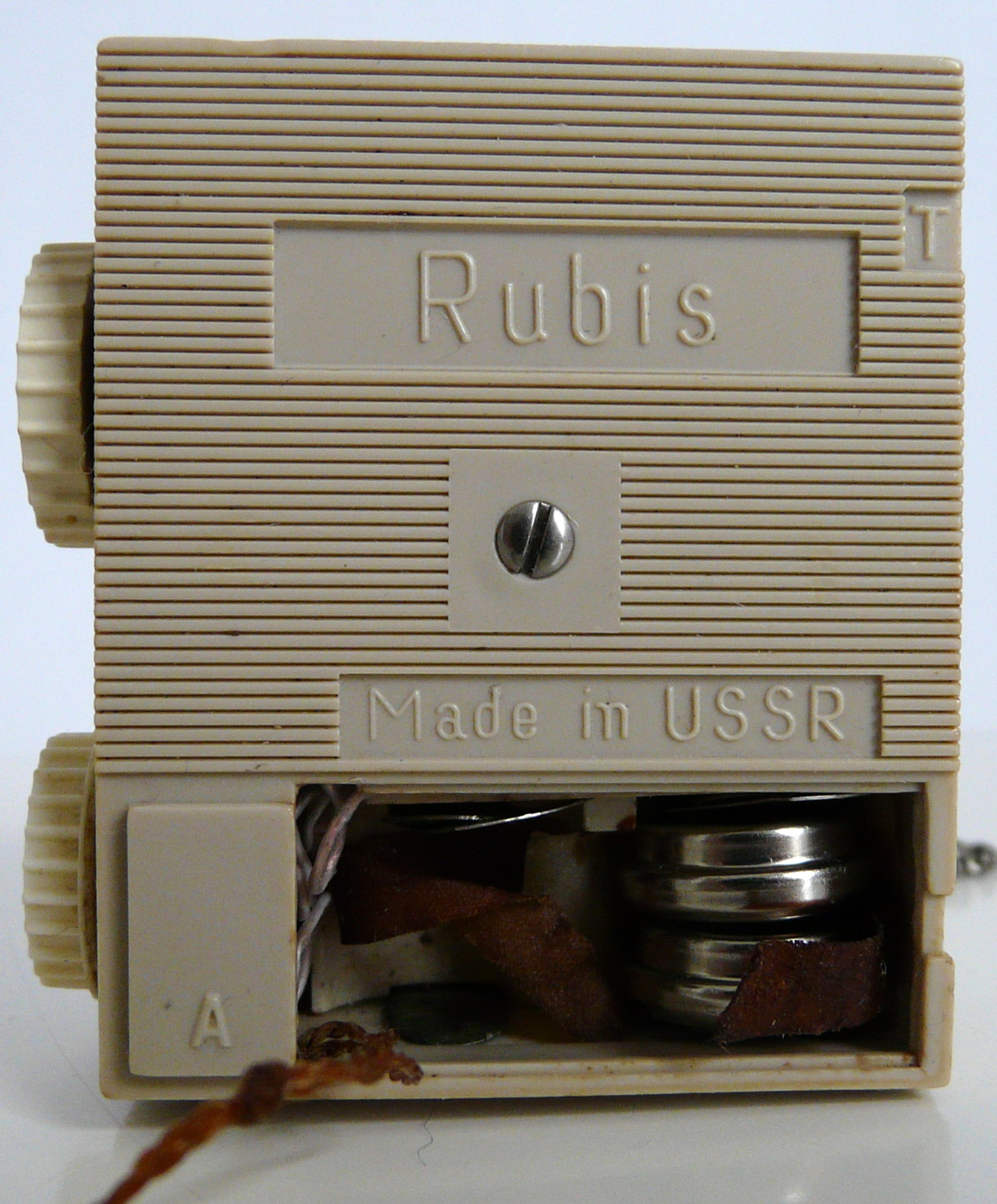

Alimentation: boutons PX625
