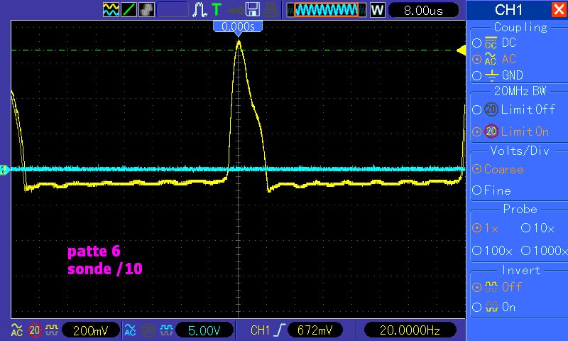

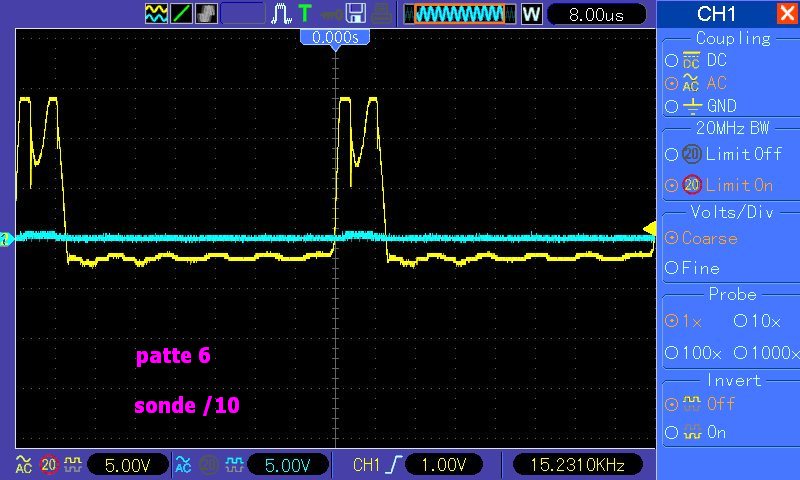

la patte 6 en sonde /10 (c’est celle qui alimente le fil orange)

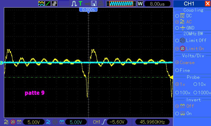

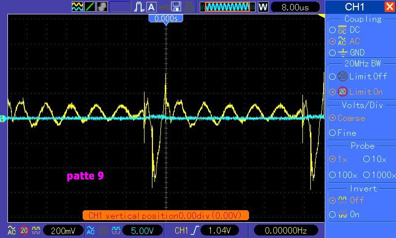

et enfin, la patte 9 (je me demande à quoi elle peut bien servir !!!)

quand à inter-changer les tht des 2 micro-tv : ça a l’air faisable
si vous pensez cela valable à la vue de ces oscillogrammes ; je peux le faire …
mais, effectivement, on voit que dès la commande bu ligne patte 2 , il y a déjà un différence
cordialement
bon , hé bien j’ai interverti les tht … et ça y est, le tv a l’air de remarcher
du coup, il faut que je re-règle tout ce que j’avais déréglé , mais la différence à l’écran est déjà nette
je confirmerai après ces réglages, et eventuellement si je trouve une autre tht
pour le tokai qui est désormais nu …
EDIT : oui, je confirme , ce mini tv remarche à 100%
Merci donc à ceux qui m’ont aidé !
L’image était plus nette (j’ai le fil orange à 100- 110 V maintenant) mais elle était décalée vars le droite et en n&b )
La solution à ces 2 problèmes : tout simplement forcer un peu l’alim interne à 10.9 V ,
le décodeur couleur tda4556 a besoin de 10.8V dixit le datasheet !! !
