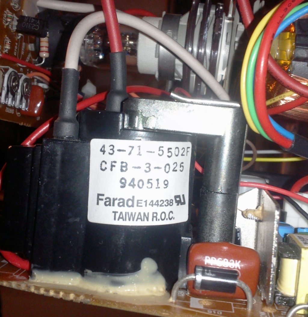

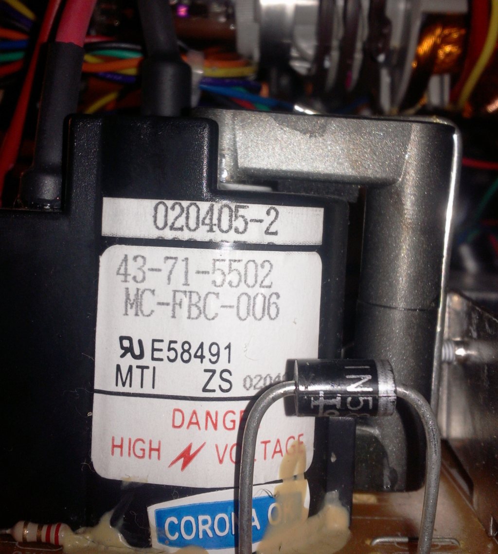

je me suis décidé à sortir mon autre micro tv (tokai lvt-1530)
et le chassis est « coussin » par contre, la tht à l’air très semblable au niveau des broches
j’ai donc fait qques mesures à l’oscillo
et aïe, je trouve un créneau franc en patte 6 qui après la diode me donne 126v constant (124 à 128 suivant le contraste)
et pire que tout : je crois bien que la patte 2 (bu ligne) est semblable
donc comande identique , mais pas meme résultat sur la patte 6 = tht HS
est-ce que ça arrive ce genre de panne ?
si oui, est-ce qu’on peut trouver ce genre de petite tht ?
Oui, on peut trouver ce genre de THT !
Mon ami Google m’a aidé à trouver cette page :
http://sifem.maintenance.free.fr/vente.php
La page est très longue, mais il suffit de rechercher (avec la fonction recherche du navigateur) 43-71 pour trouver la référence de ta THT.
Apparemment ils en ont 4 en stock.

Tout est possible mais cela me semble peu probable.
La plupart du temps une THT HS c’est aucune image ou/et des amorçages, sans parler du transistor de puissance qui s’envoie en l’air.
Que voit-on sur la patte 4 de l’enroulement, est-ce différent ou identique sur l’autre petit TV ?
NB: Sur le schéma on voit qu’il y a un enroulement inutilisé entre 3 et 5, est-il identique à celui entre 4 et 6 ?
THT HS est en effet peu probable mais pas impossible, puisque vous avez une THT identique sur un autre poste vous pouvez l’installer pour être sûr.

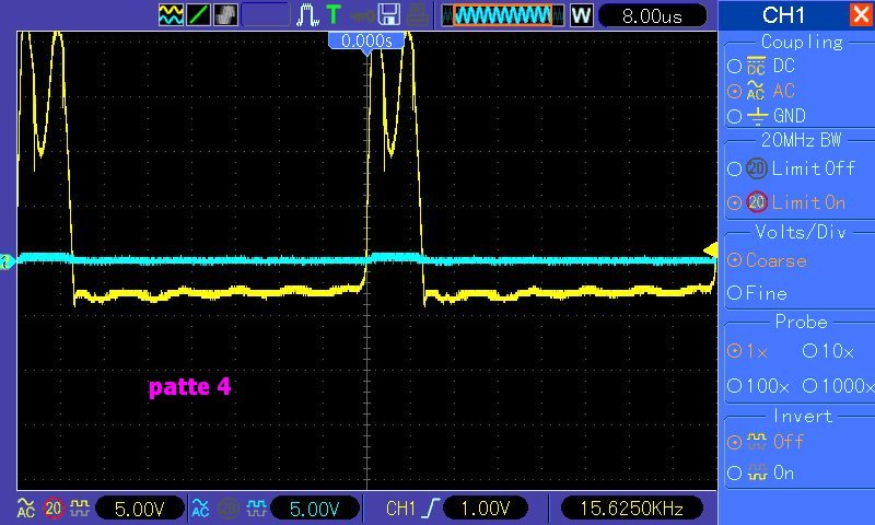

bon, j’ai fait qques oscillogrammes
nota: les photos 113 sont bonnes (le tokai)
les photos 114 sont mauvaises (le intervision)
voici la patte 2 = commande bu ligne en sonde /10
ensuite, la patte 4 en sonde 1
