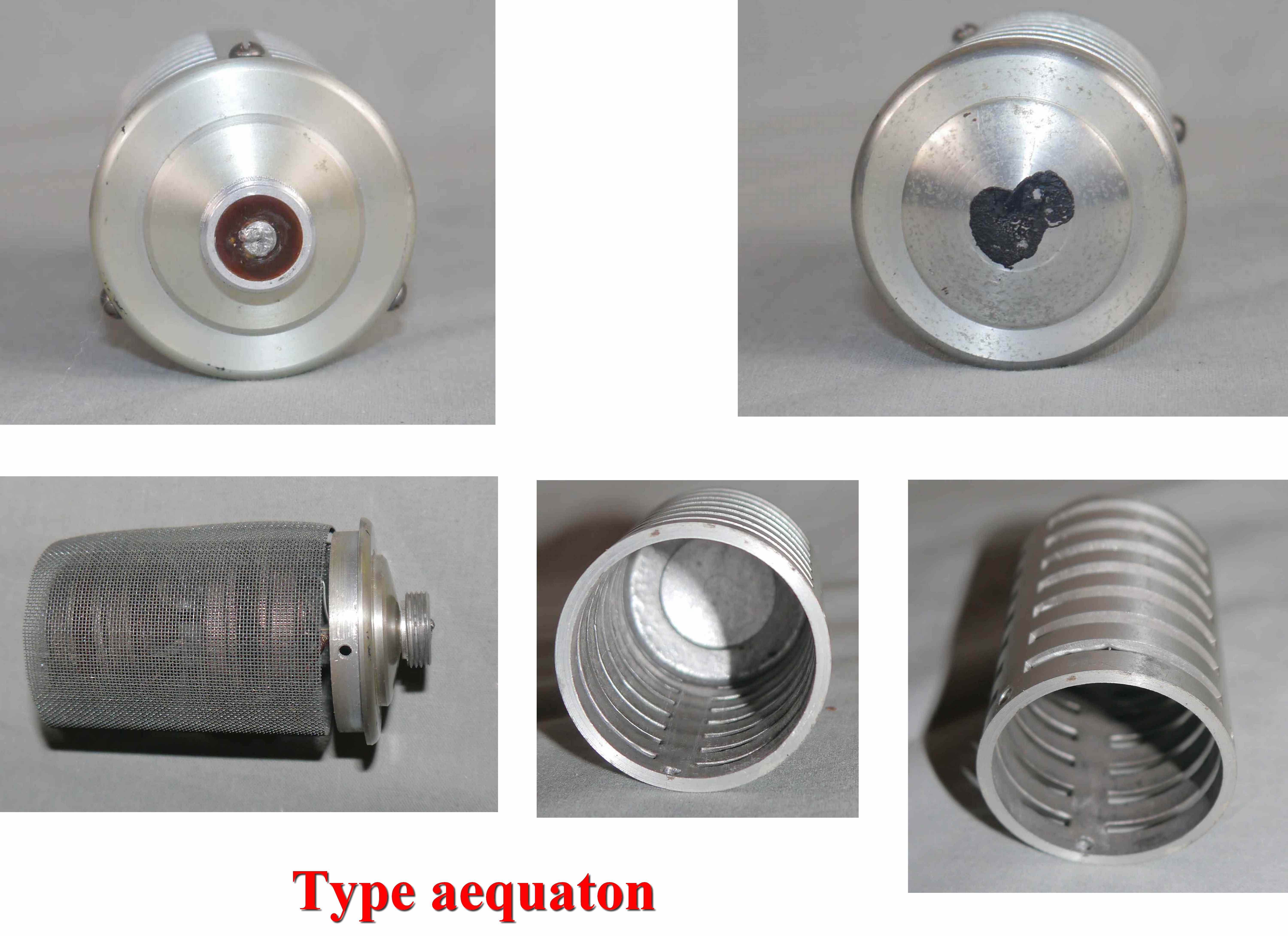

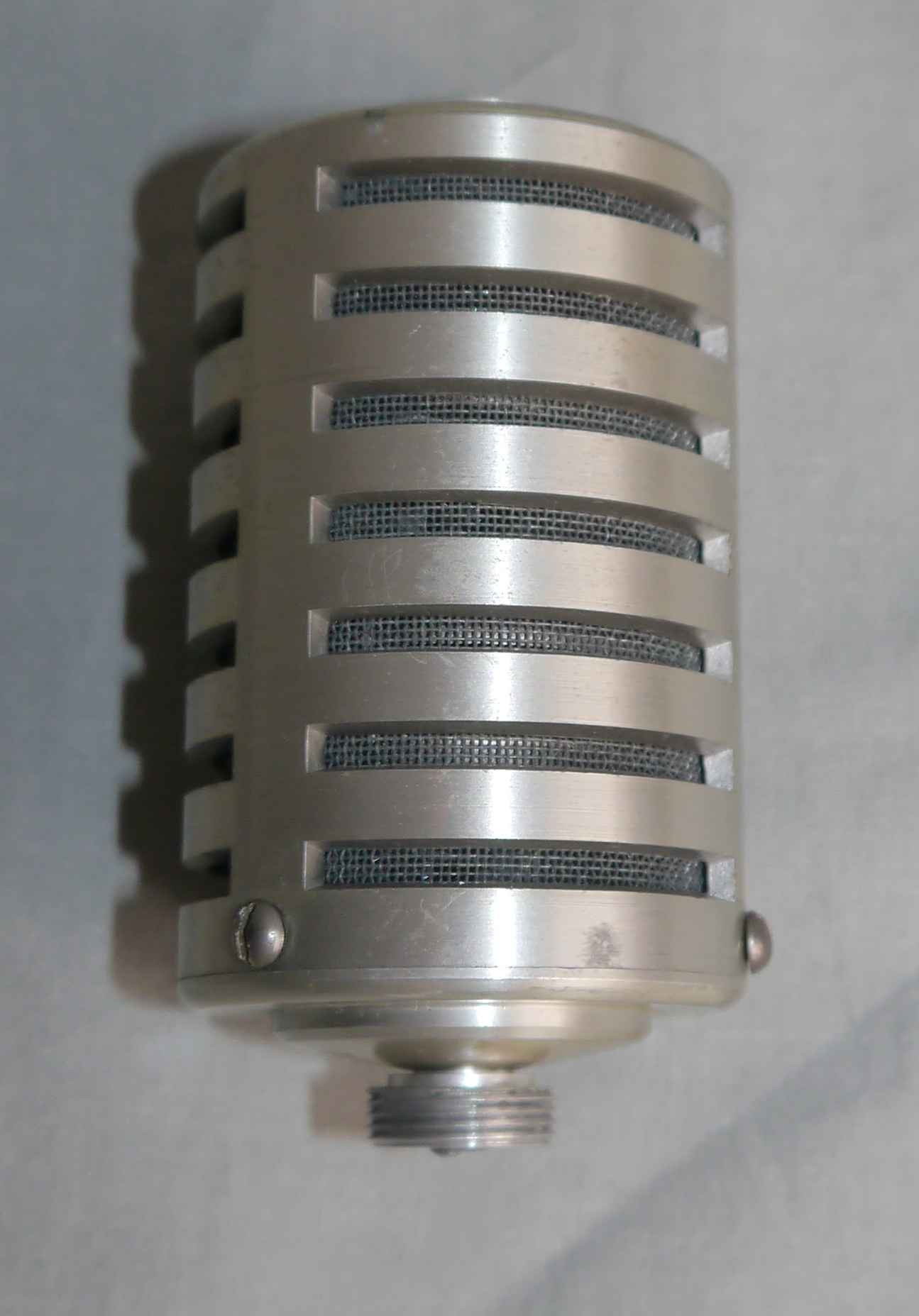

Ma question concerne un achat récent d’un microphone un peu mystérieux pour moi.

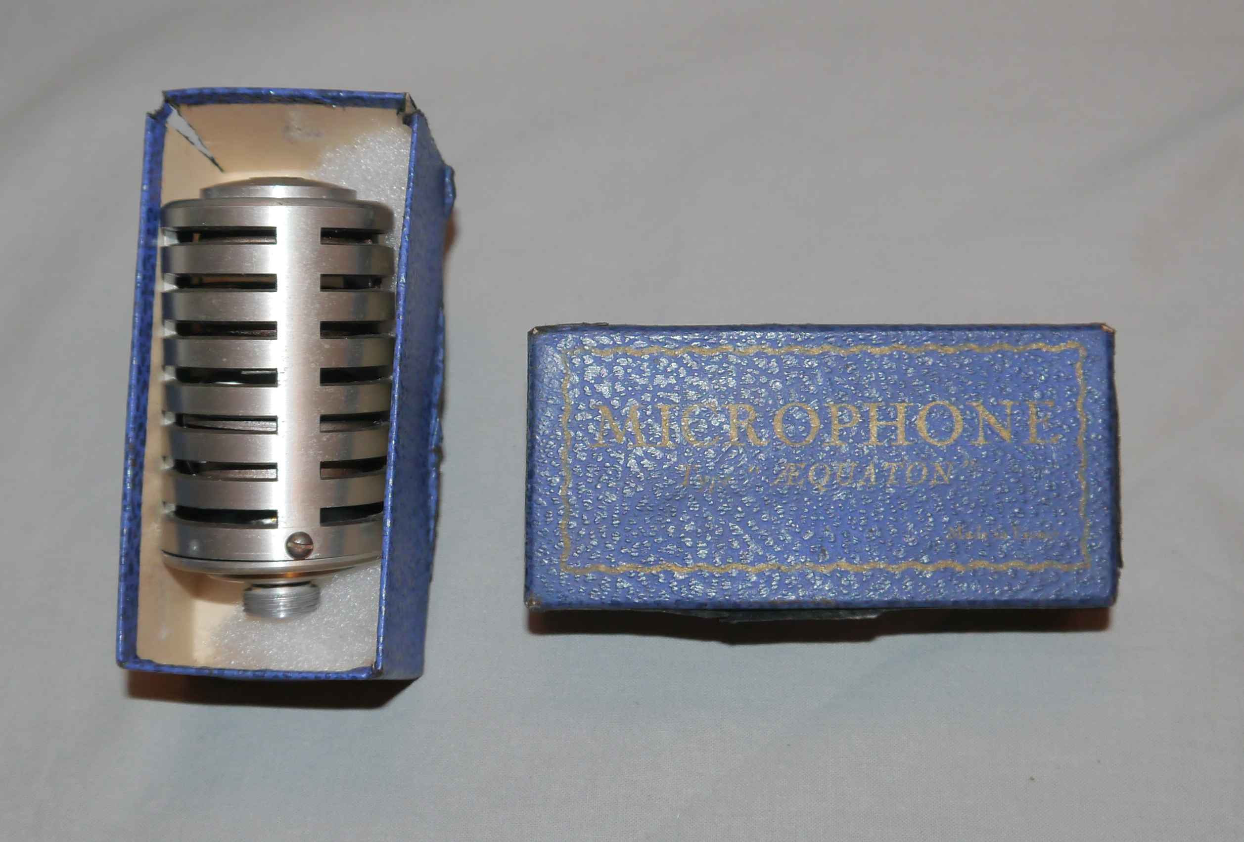

Il s’agit d’un microphone dans sa boite marquée 'type Aequaton"
Aucun renseignement à son sujet ni même évocation quelconque…
Je donne les dimensions
hauteur = 85 mm environ – diamètre = 47 mm environ – diamètres capsules intérieures : 38,50 mm environ
Connecteur type ancienne radio 16 mm (partie mâle filetée).
Pas de résistance mesurée : comme si c’était coupé, mais il fonctionne normalement à priori…
Je vais essayer de mettre des photos…
Tous renseignements bienvenus (marque, année de fabrication, technologie de la « membrane », type d’utilisation (voix, autre?).

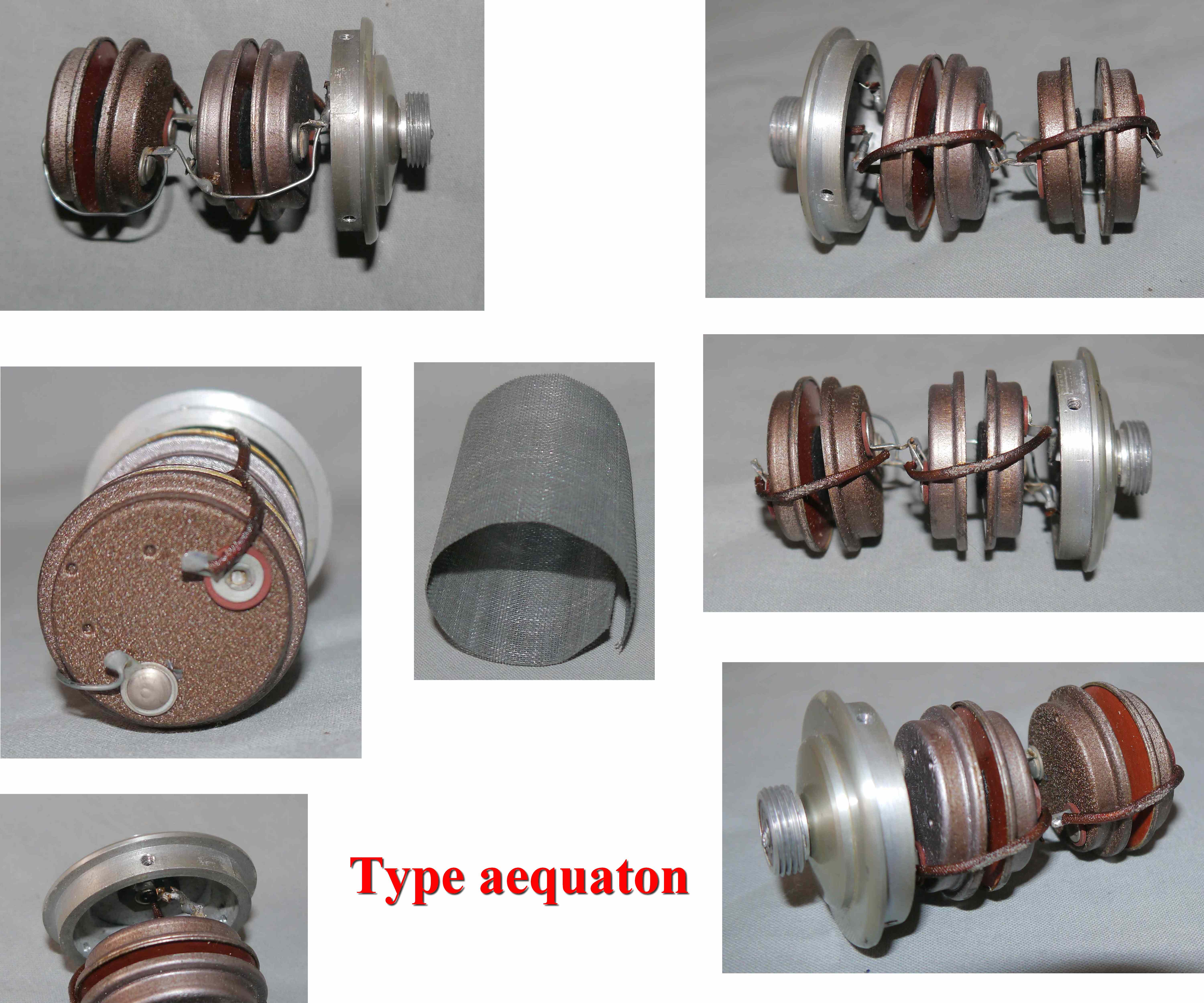

Les capsules
il s’agit d’un microphone crystal multipastilles classique des années 50 , classé alors comme “hi-fi” omnidirectionnel attention ça craint l’humidité
désolé mes images sont floues
micro%20001c
Effectivement les micros piézo a crystal sont, avec l’âge, très très sensible a l’humidité, aux variations de températures ou a un regard de travers. Bref ça vieilli très mal. J’avais que les tester au multimètre n’est pas très recommandé non plus mais ça reste a confirmer.
J’avais un micro qui, il y a 1-2 ans fonctionnait encore parfaitement, il était stocké dans sa boite, dans un tiroir, dans une pièce complètement sèche maintenue a ~20 degrées toute l’année. Là je le ressort et il est mort.
L’avantage de ces micros c’est qu’ils ont une impédance et niveau de sortie très élevé: plusieurs dizaines de milliers d’ohms à 3V donc pas besoin de préampli Pour le tester branchez le a l’entrée haute impédance d’un appareil genre oscillo ou ampli de chaine hifi pas trop récent (généralement avec entrée ligne 50kohms)

Merci à tous des renseignements.
“Aequaton” est-elle une marque ou une référence d’un constructeur à identifier?
Merci
S.L.
C’est une marque
